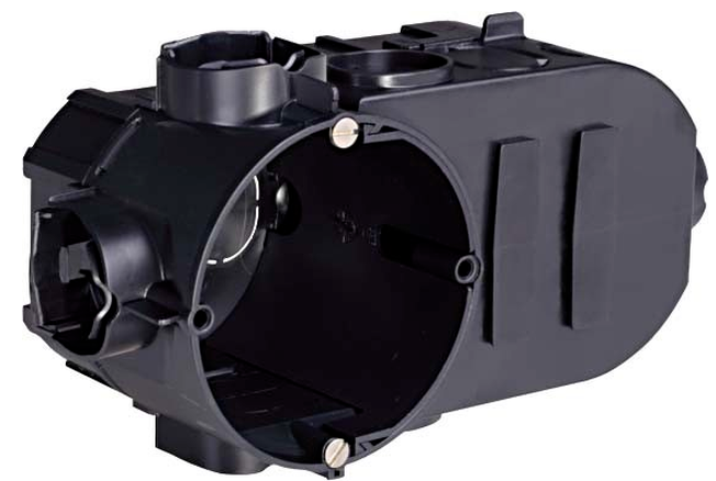

Es gibt spezielle Unterputzdosen mit vergrößerten Anschlussraum. Die kann ich nur jedem an Herz legen, der sich seine IT-Verkabelung im Haus auf den aktuellen Stand bring. Sowas hier zum Beispiel:
Sonst hast du hinterher Probleme mit dem Biegeradius der Leitungen, wenn du die Dose oder die Jacks einbaust.

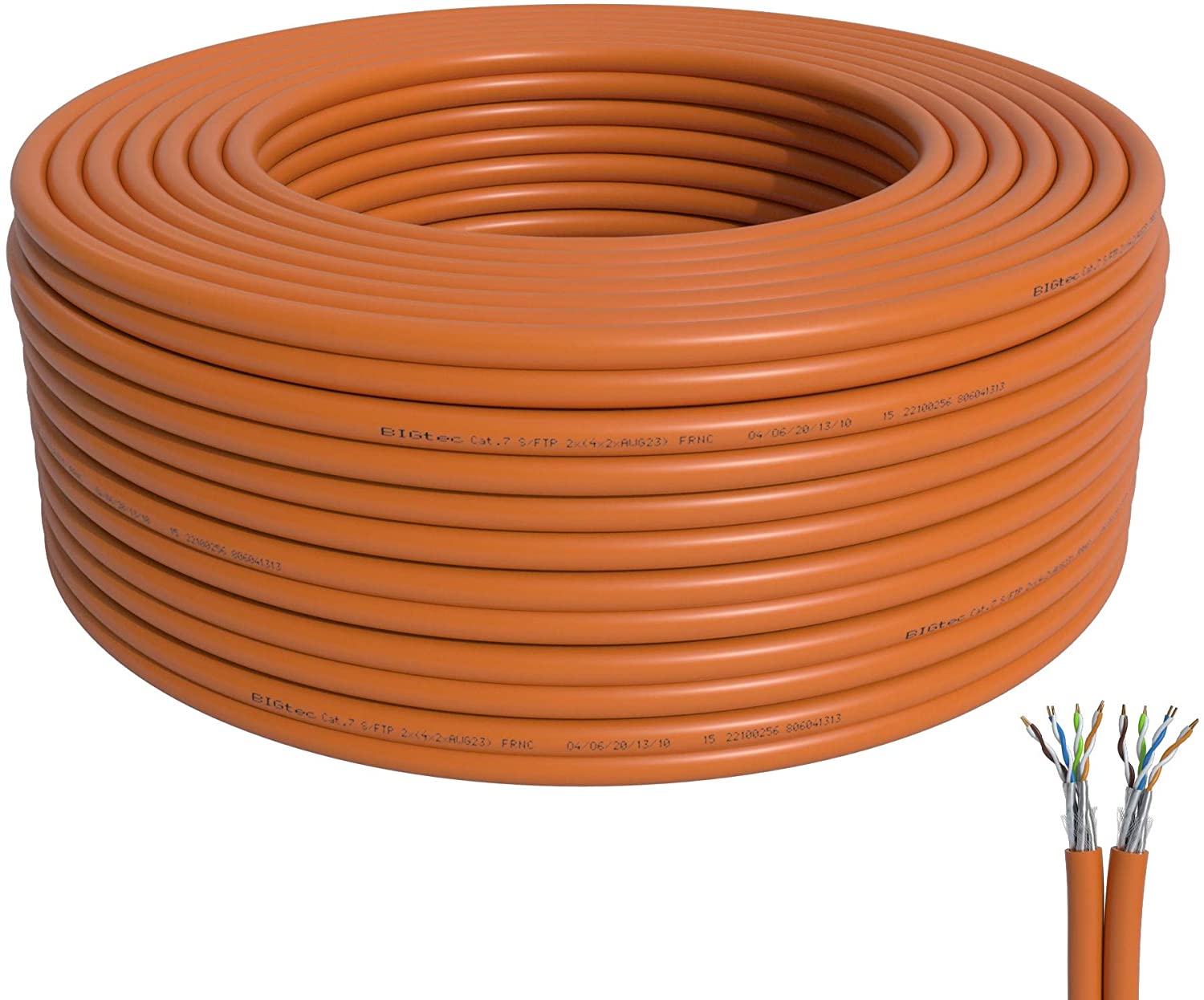

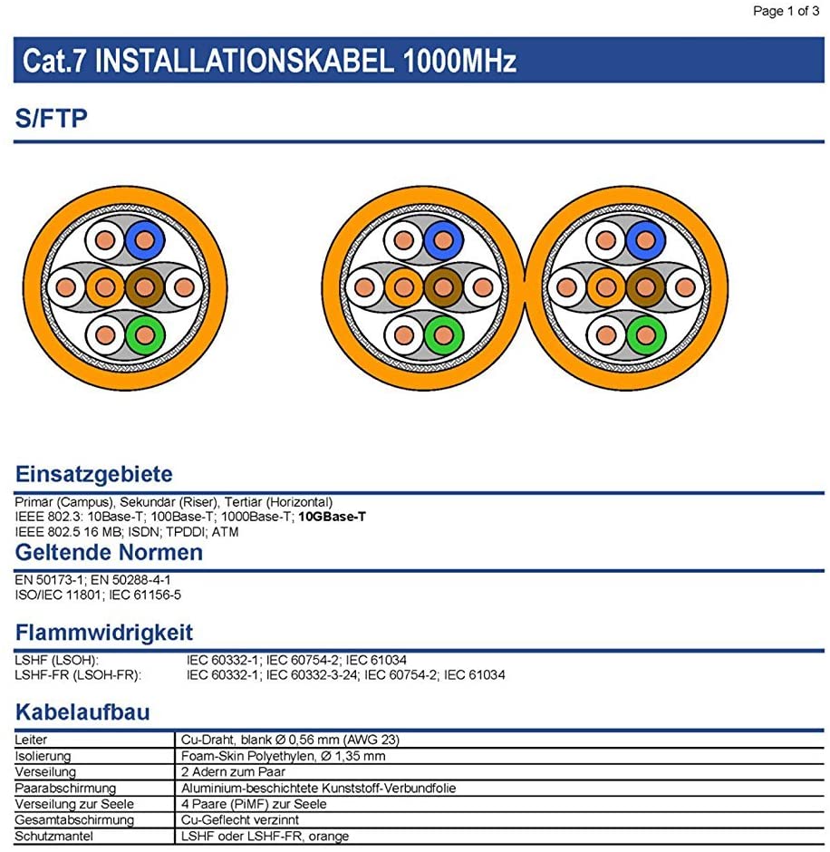

Okay, also würde dann prinzipiell sowas funktionieren?
Das wäre ein 2x4x2 CAT 7 Kabel, der Außenmantel scheint verbunden zu sein. Oder alternativ einfach 2 einfache 2x4 Kabel nebeneinander, ich sehe da jetzt keinen Unterschied außer dass die Außenmäntel nicht zusammen wären. Es geht mir eigentlich in meiner Wohnung nur um zwei Räume, ein Heimkinozimmer und mein Arbeitszimmer. Weder in Schlafzimmer noch Küche brauch ich LAN. Für ein bisschen Spotify und ne Netflixserie am Tablet/Handy reicht WLAN! ;) Verstehe grundsätzlich warum 2 Anschlussdosen besser sind, aber ich muss auch wegen der Verlegung der Stromkabel gucken, dass das Leerrohr nicht zu dick wird. Möchte nicht die halbe Wand rausreißen, in der Rohbauphase wäre das kein Problem.
Nimm Einzelkabel. Den Unterschied zu den TwinKabeln merkst Du spätestens beim Verlegen. In Kabelkanälen und auf Kabelbühnen macht das noch Spaß aber in Leerrohren dann nicht mehr.
