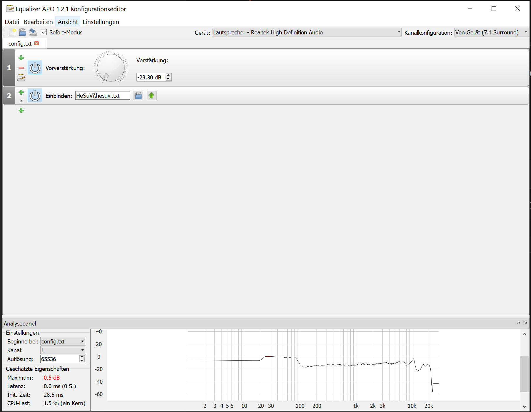

Achja also ist jetzt mit meinem clipping im APO soweit alles richtig Habe Vorverstärker vor HeSuVi
wie im Bild zu sehen.
habe soweit runter bis nix mehr rotes auf der Linie zu sehn war ☺

So mal ein kleines Update heute ist mein Douk U3 eingetroffen
Lautstärke ist sehr gut, endlich höher ich wieder ordentlich.
Sodass ich den APO-Equalizer noch mehr runtergedreht habe
um beim Wechseln der Mods etwas mehr Luft zu haben
Um nicht in den roten Bereich hereinzukommen. ( Clipping :-) )
