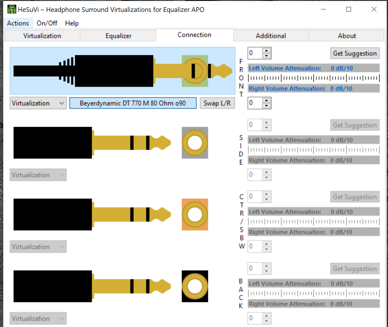

Mit zwei Kopfhörer über HeSuVi zu steuern da es zurzeit nur möglich ist einen Kopfhörer über HeSuVi laufen zu lassen
Joa. Dann würde ich mich mal um eine Soundkarte bzw. einen Verstärker mit zwei Ausgängen kümmern. ;)

Also das beide auf 7.1 laufen könne über HeSuVi

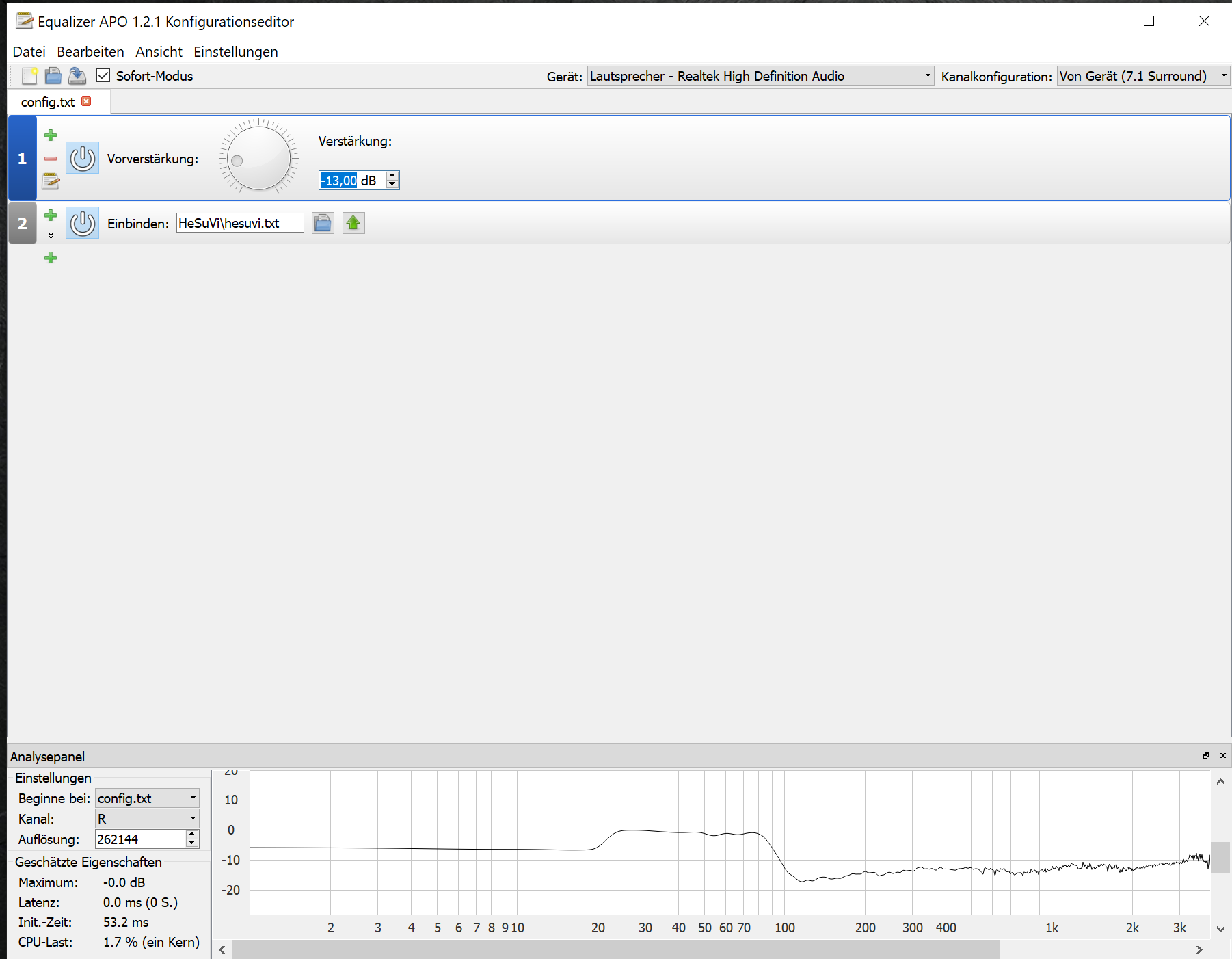

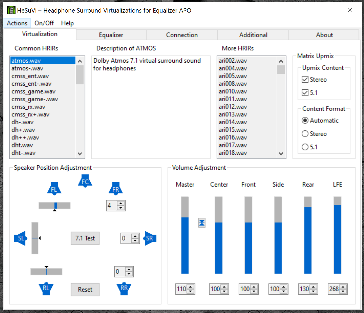

schau mal habe ich das so richtig gemacht ?
Ja. Musst nur noch HeSuVi aktivieren (auf den Power-Button drücken) und oben im Preamp den Negativwert entsprechend anpassen.

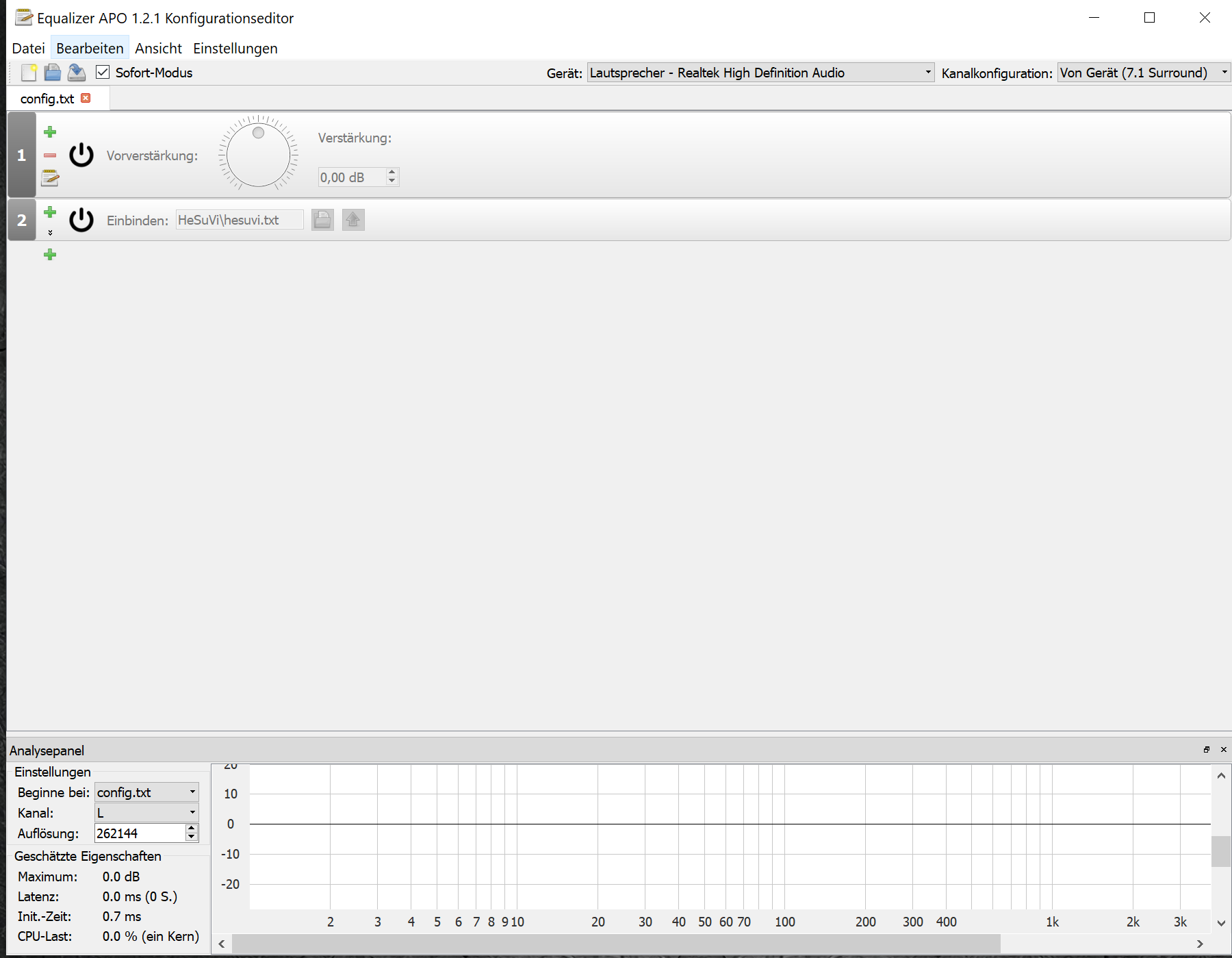

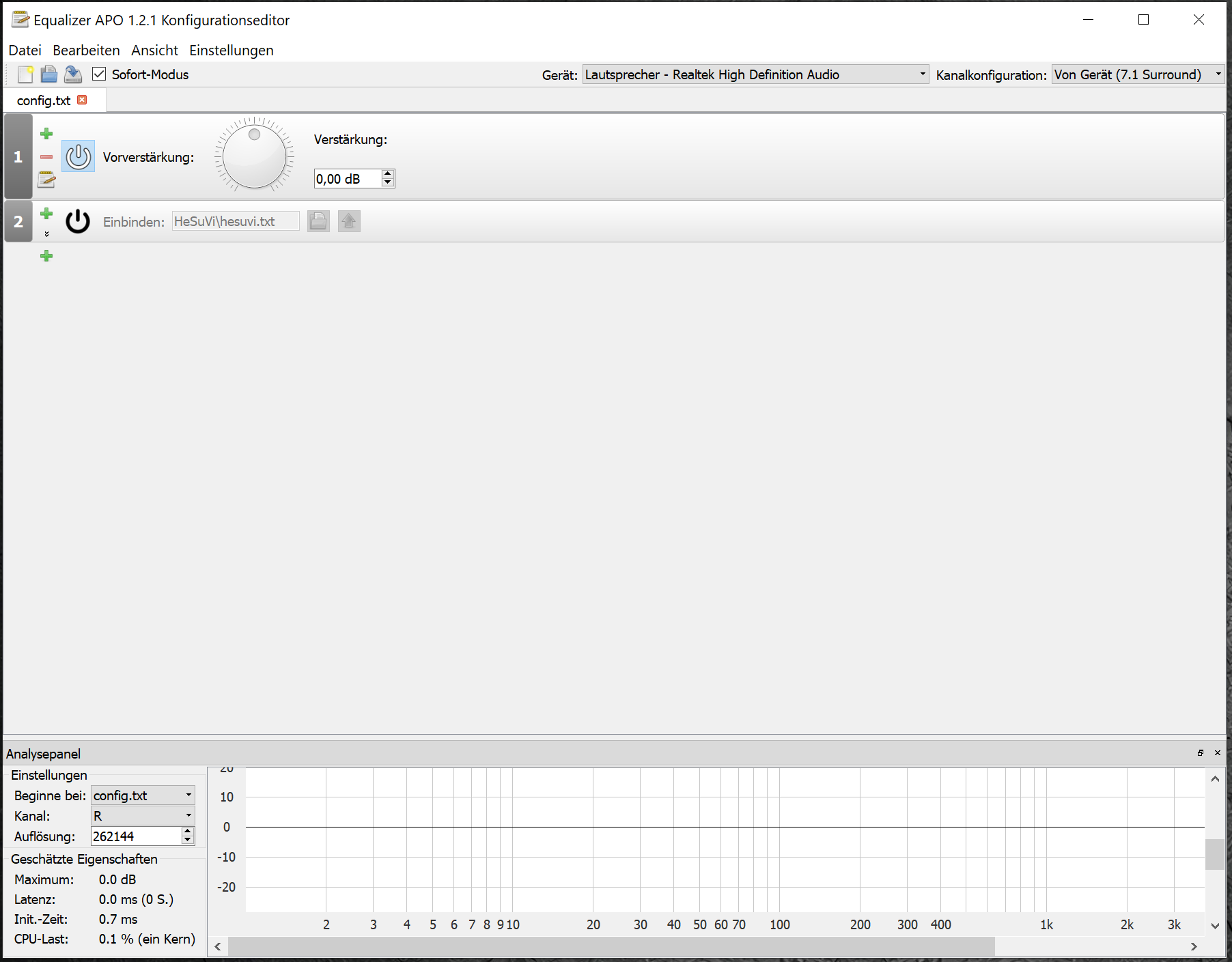

Beide Module im Screenshot sind deaktiviert, nicht aktiviert! :D
Hä wo muss ich denn drauf drücken
jetzt aber

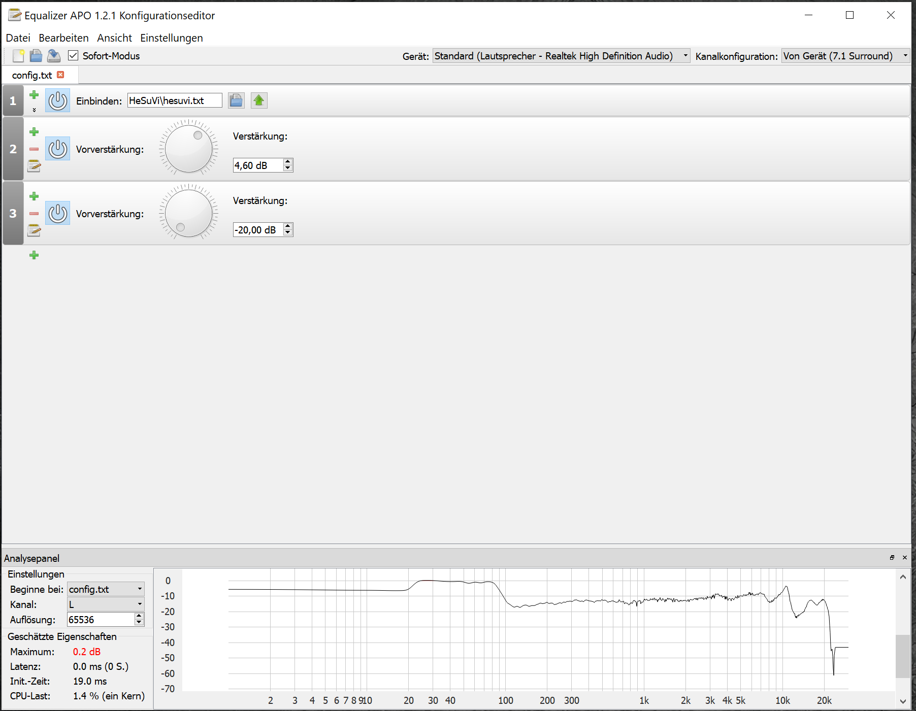

Also so wurde das ganze gesetzt, Ton ist etwas Leiser geworden.
Aber die Kurve ändert sich nicht wenn ich ein anderen Modus in HeSuVi setze.

Das Analyse Panel aktualisiert sich im EQ-APO Editor nicht automatisch. Da muss man immer den Kanal neu auswählen wenn man was ändert.
Die Verstärkung sollte vor HeSuVi stehen, wenn man Clipping verhindern möchte!
Reaktionen: Der Kabelbinder
Das liegt an den - 20dB um clipping zu vermeiden.
Ok, verstehe also bleibt mir wohl nix anderes übrig als eine
Neue Soundkarte die stärker ist zu holen
Um die - 20db die das clipping verhindern wieder mit Lautstärke zu füttern sehe ich das richtig.
