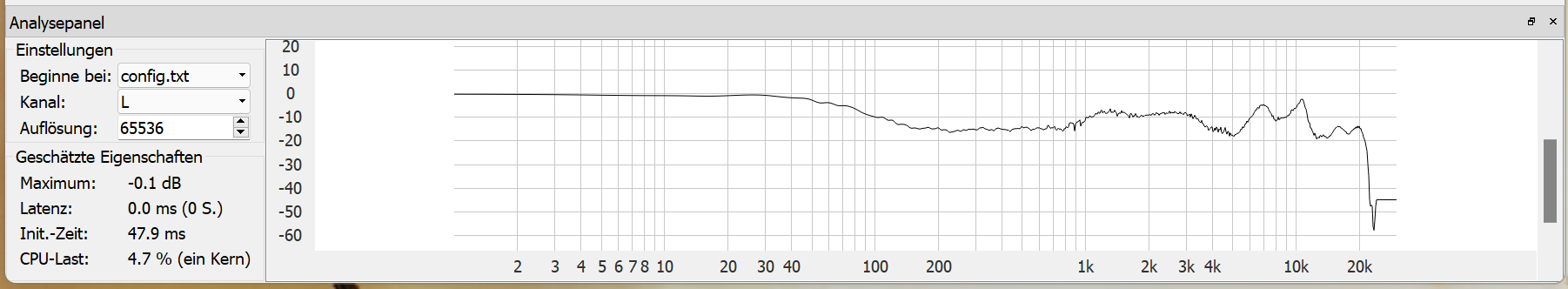

Der Kabelbinder schrieb:
Was zeigt EQ APO denn als Peak an? Bist du bereits kurz vor Vollaussteuerung (0 dBFS)?
Habe jetzt mal den Douk wieder an 5V 2A angesclossen.
und bin mit dem regler von max wieder auf 12Uhr angelangt
