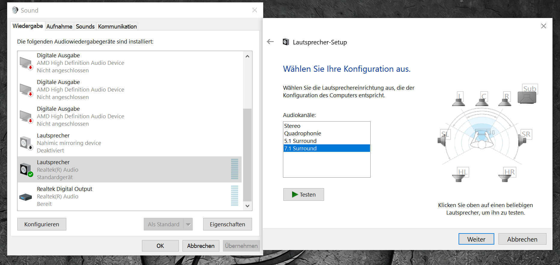

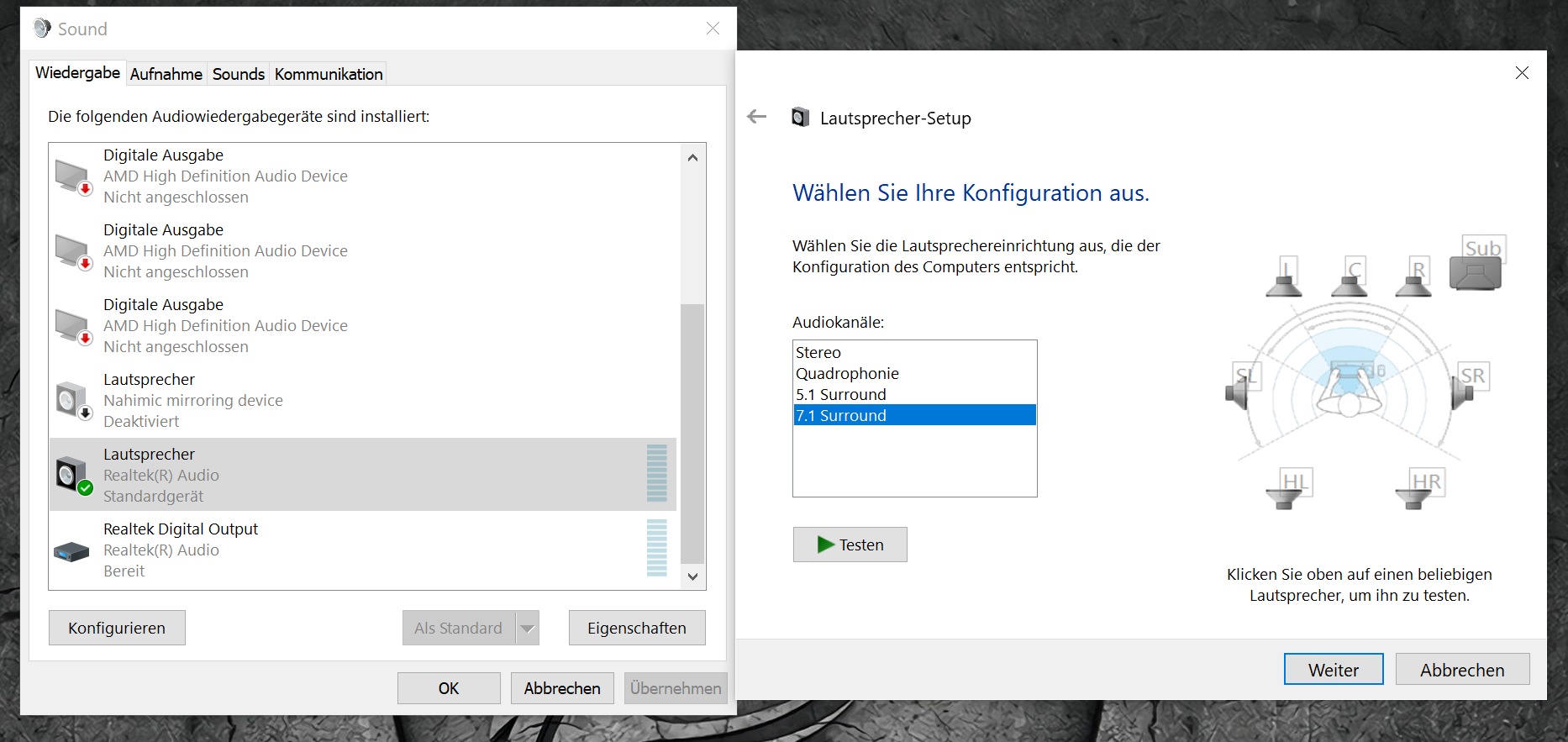

Wiedergabegerät unter Windows auf 5.1 respektive 7.1 gesetzt?
Ja 7.1

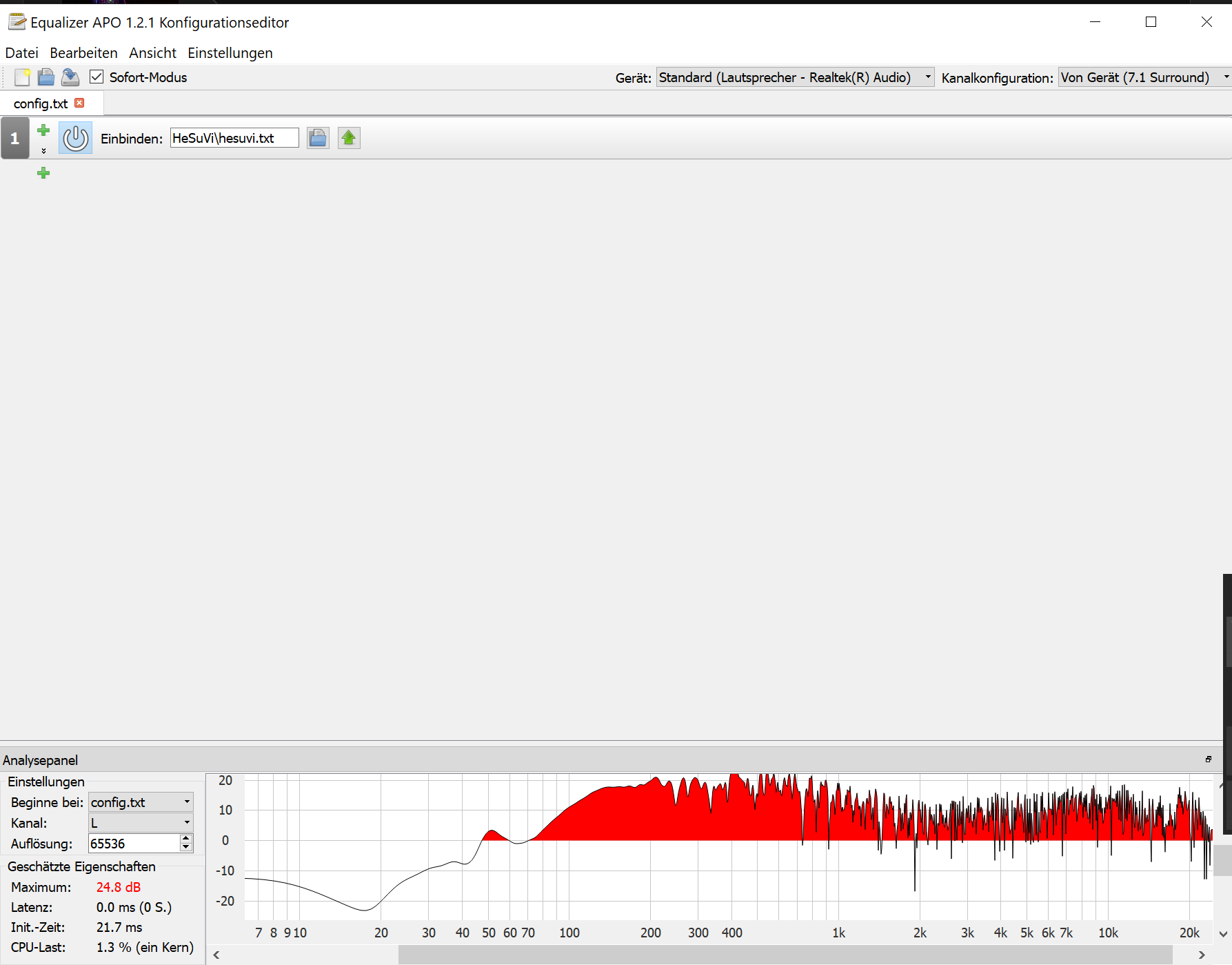

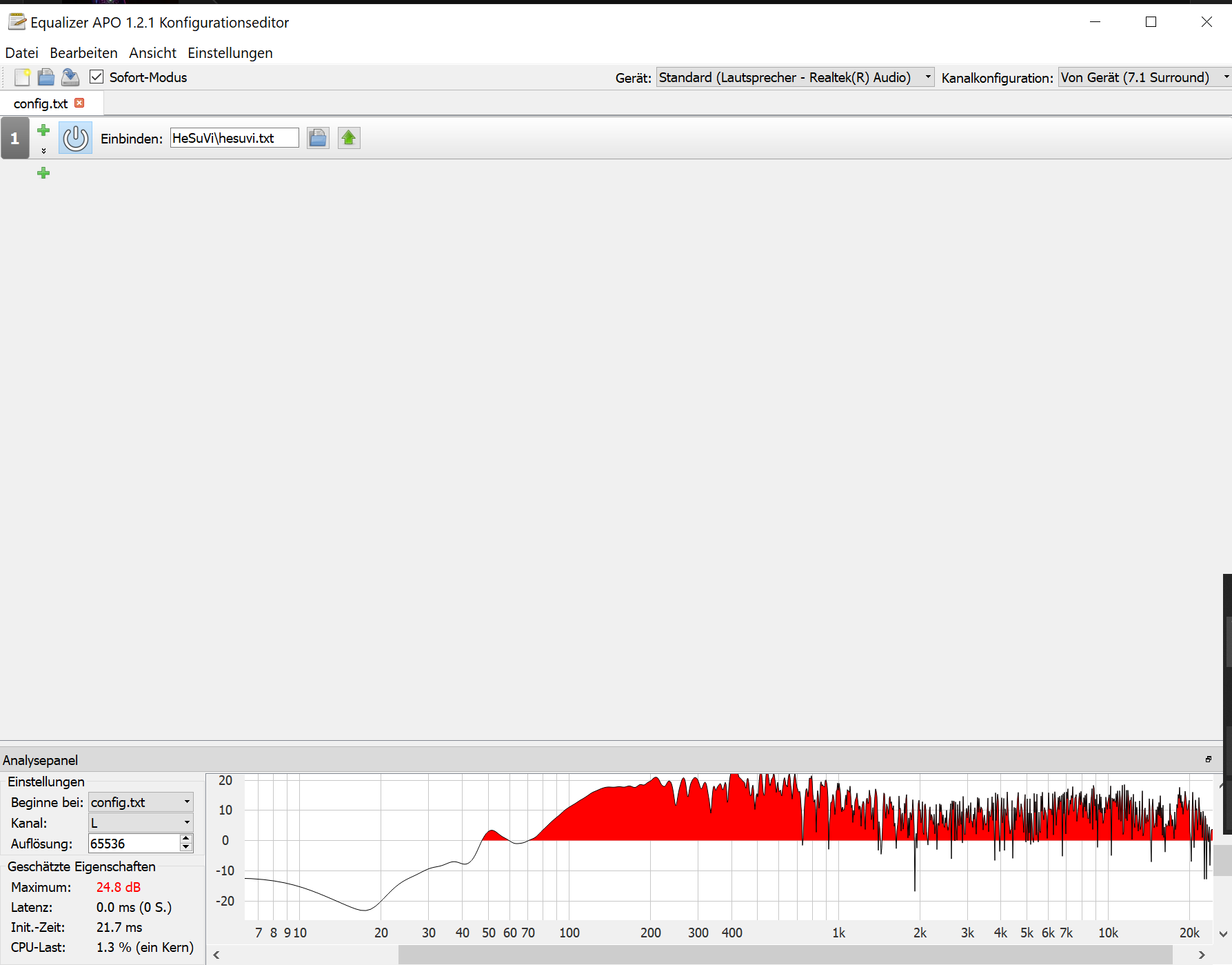

Starte mal bitte die editor.exe von EQ Apo und mach einen Screenshot von der Oberfläche (erstes Tab "config.txt").

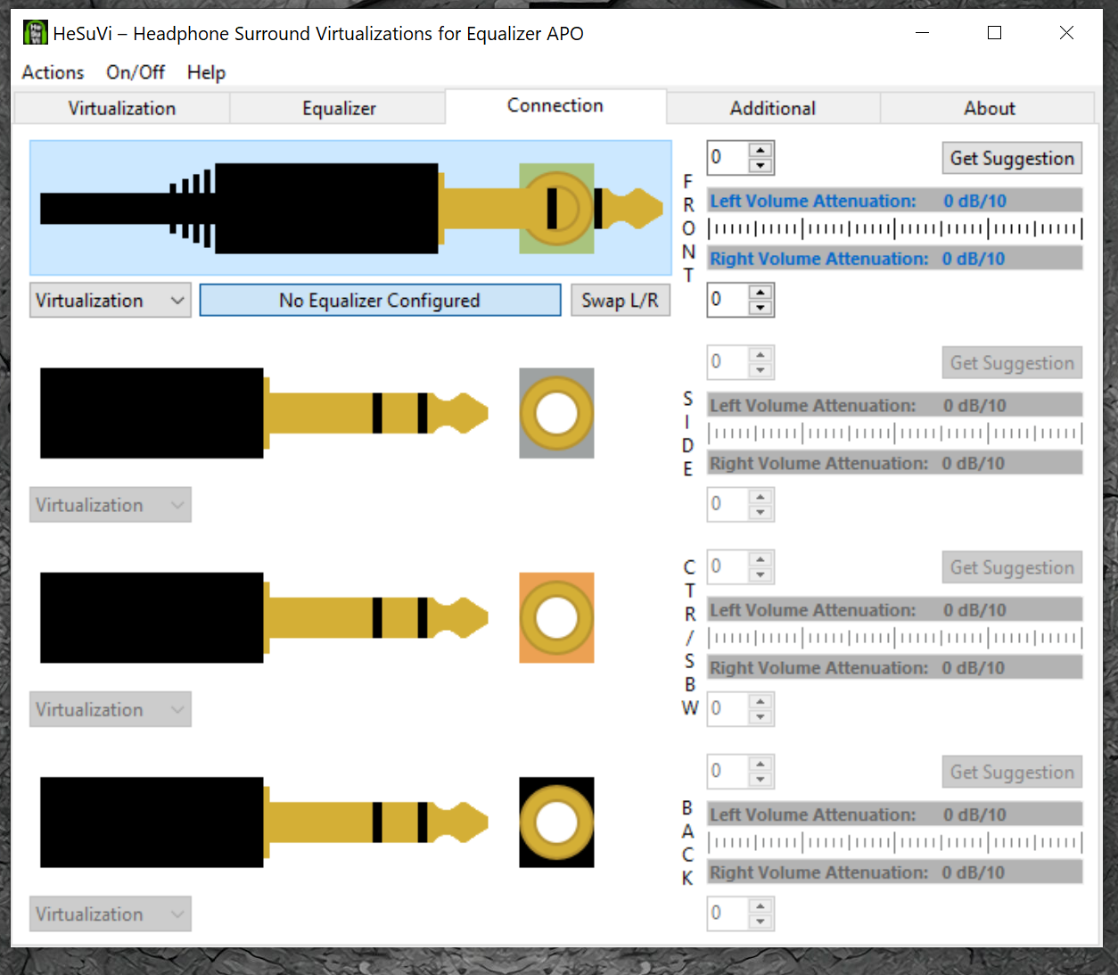

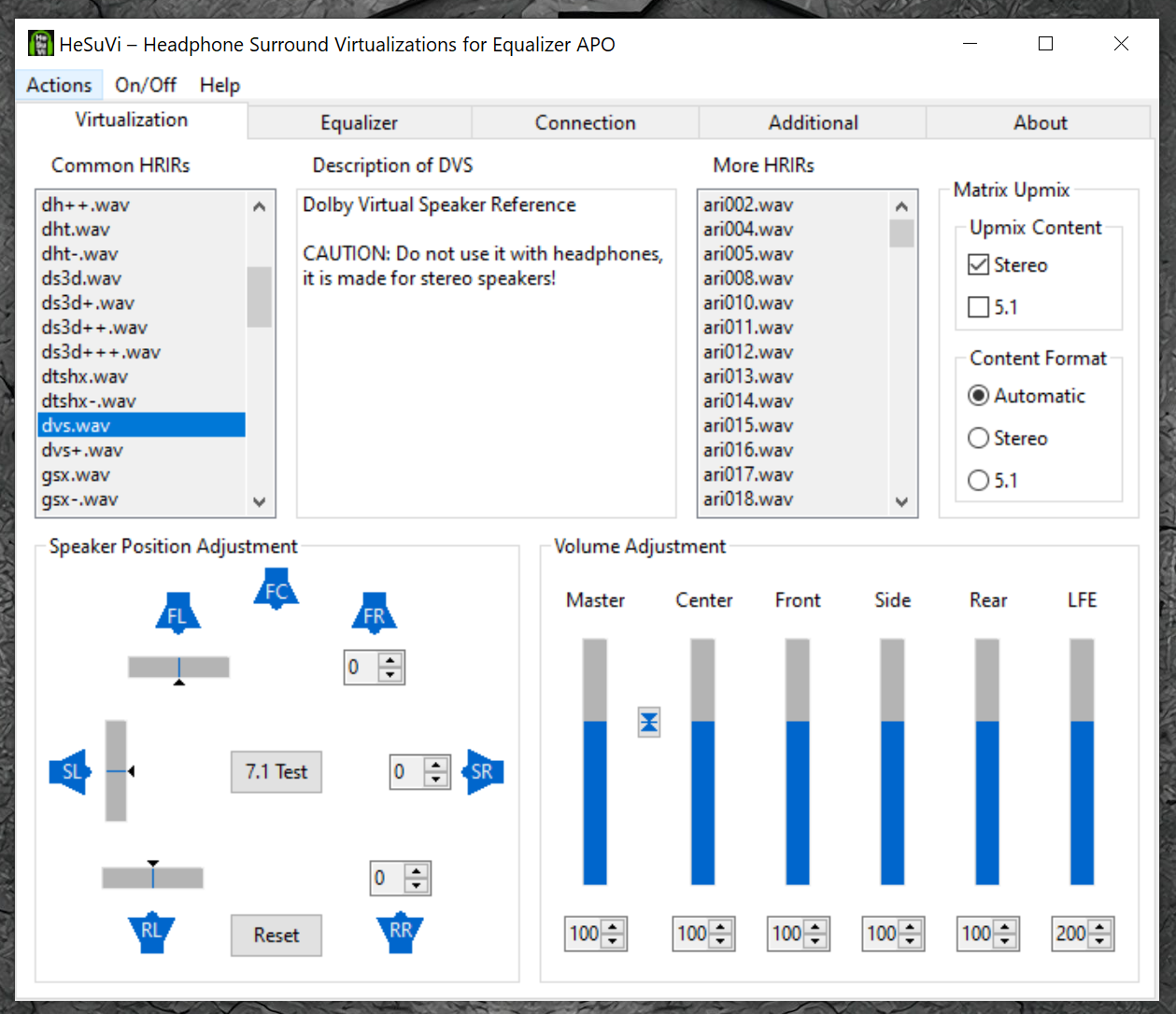

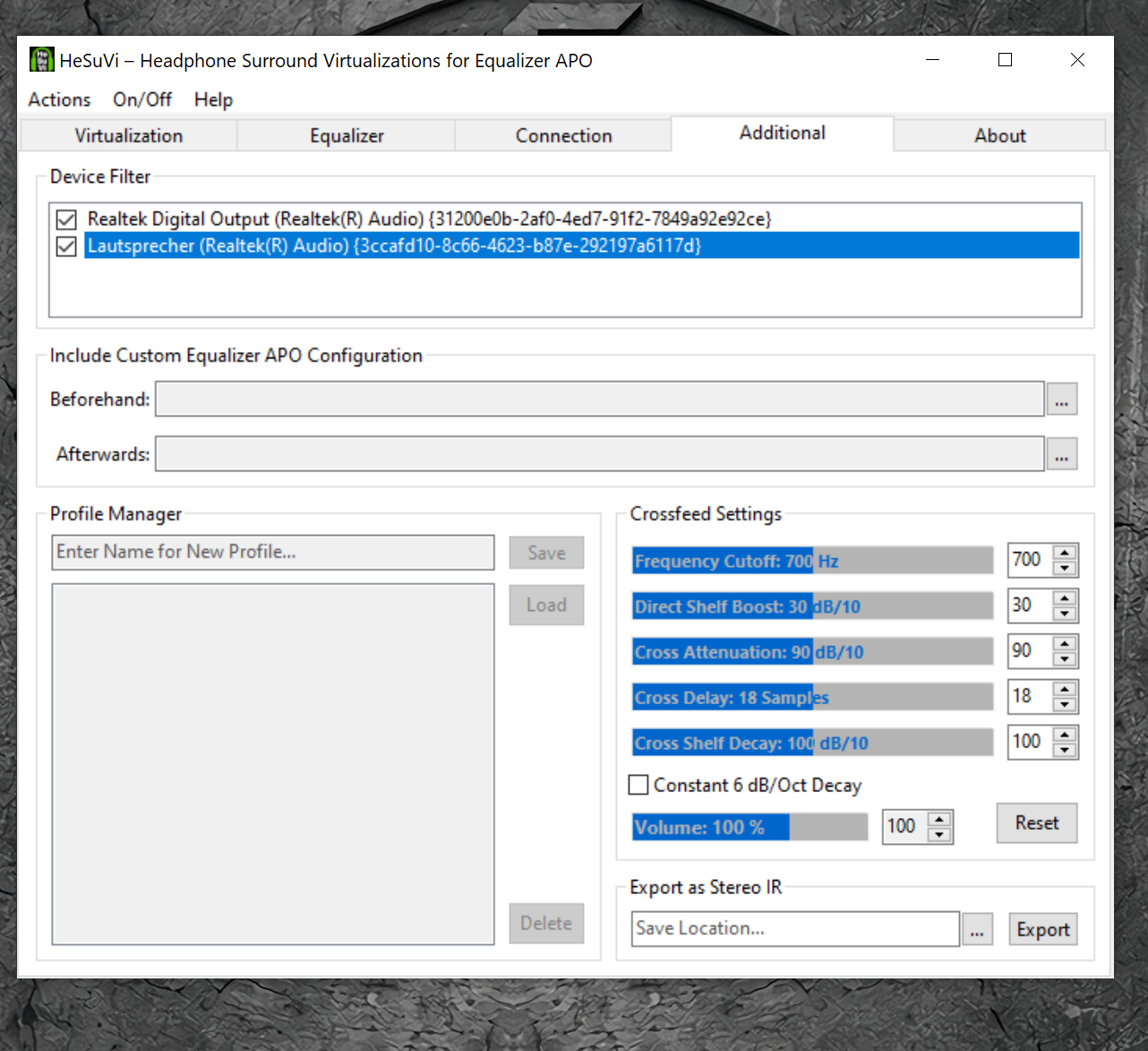

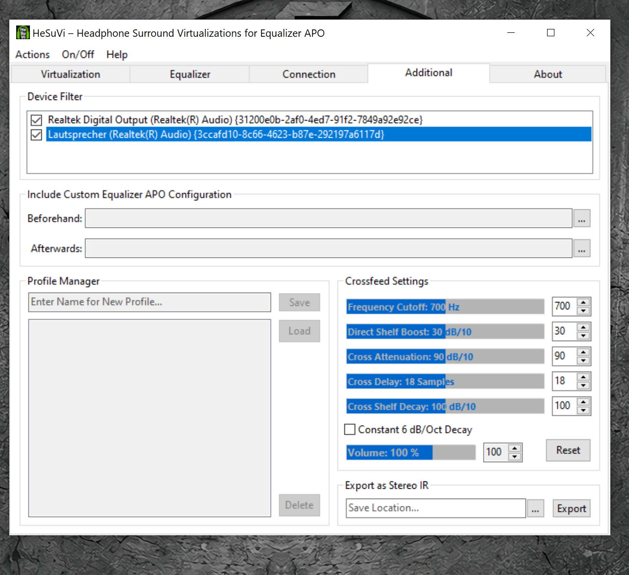

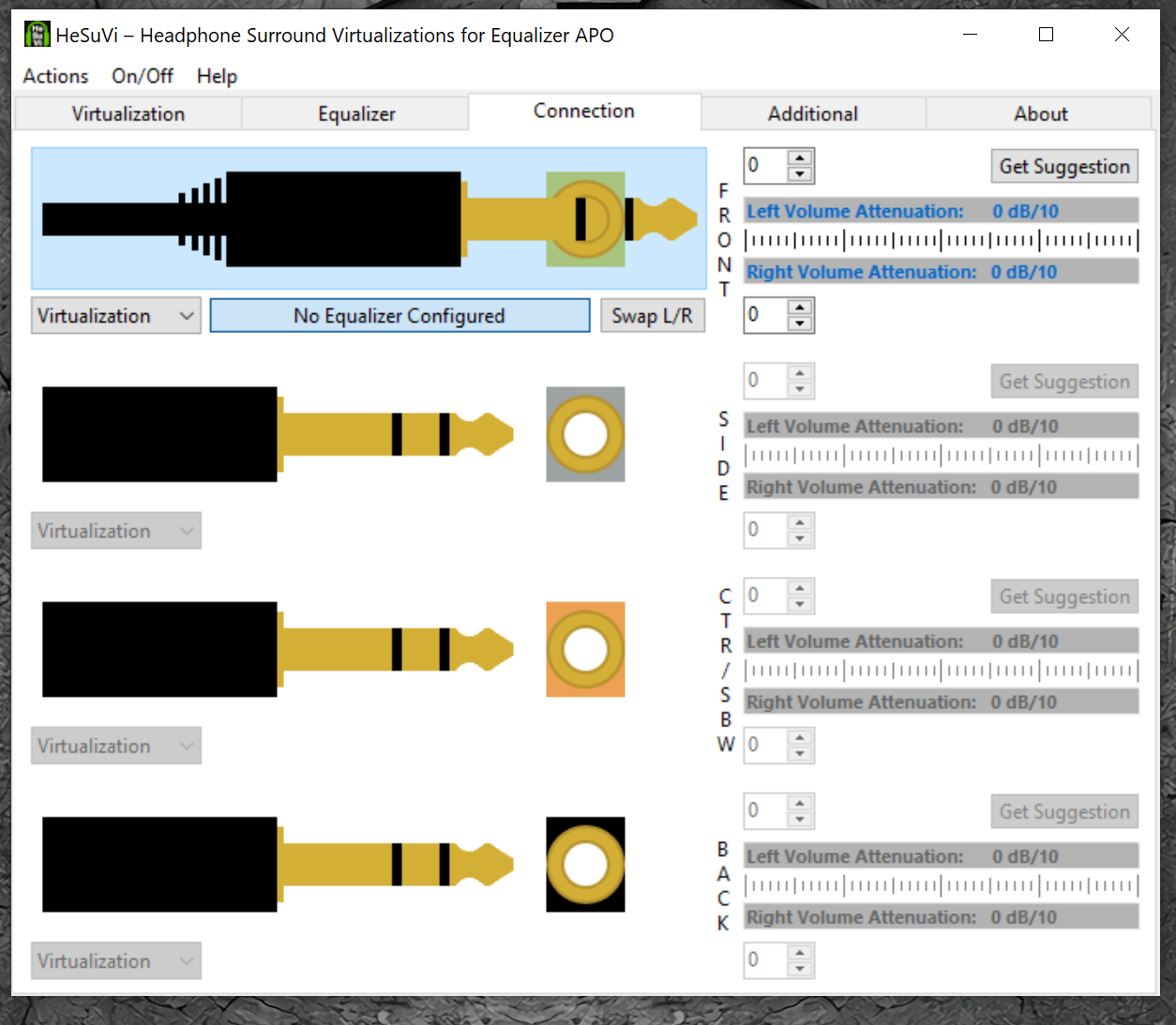

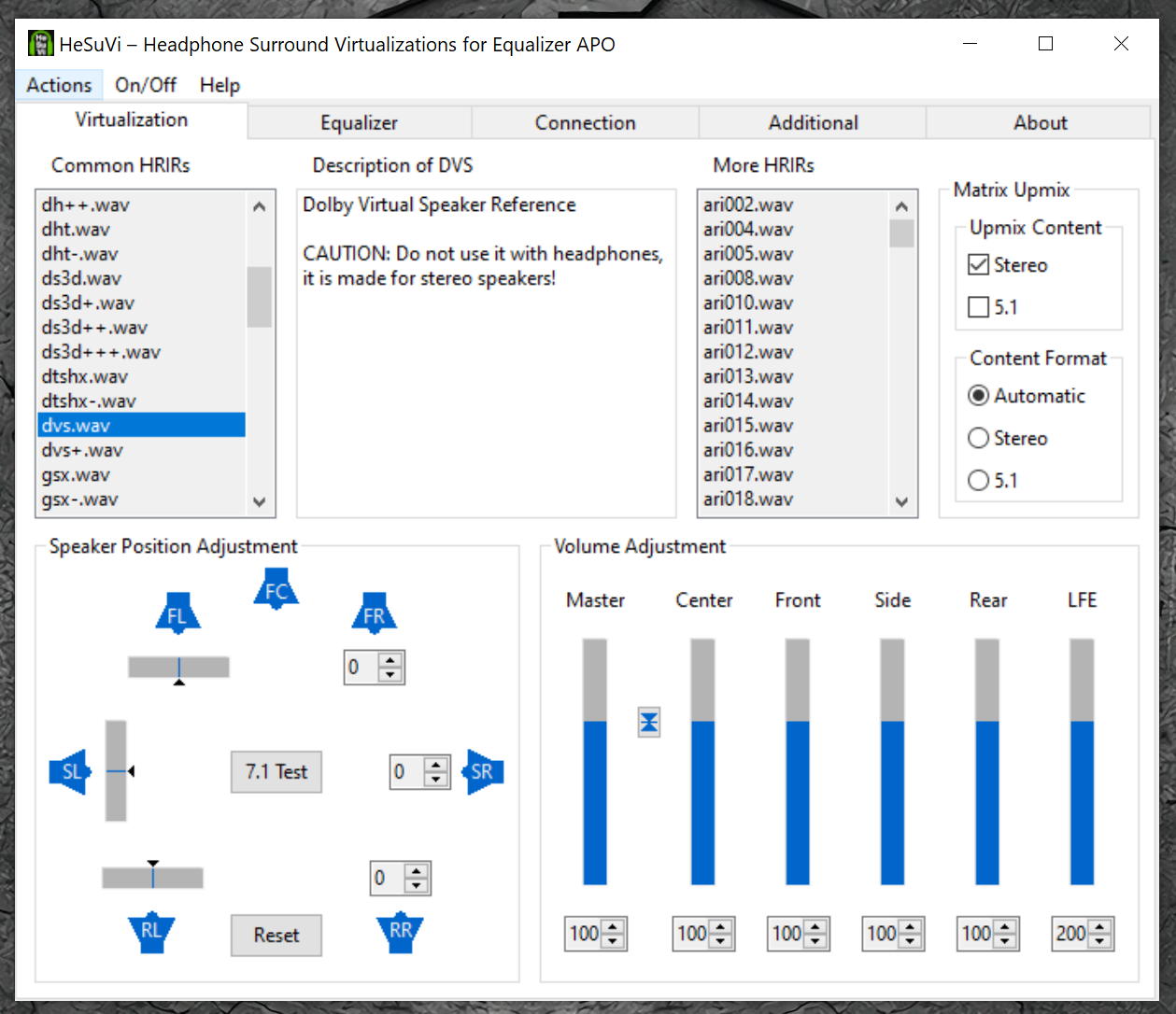

Hier mal alle Bilder was ich so gemacht habe
Also mal ganz abgesehen davon, dass dein Setup (wie im Normalzustand leider üblich) völlig übersteuert, sieht das eigentlich in Ordnung aus.
Du kannst mal schauen, ob du oben über on/off noch eine Änderungen bewirken kannst. Ansonsten mal den "...\Program Files\EqualizerAPO\configurator.exe" starten, bei dem du den Status der entsprechenden Wiedergabegeräte (nicht Aufnahme!) einsehen kannst. Hinter den beiden ausgewählten Ausgängen sollte dann "installiert" stehen. Nach der ganzen Aktion muss man außerdem immer einmal neustarten, damit die Änderungen angewendet werden. Auch das ggf. noch einmal nachholen.

Fang bitte noch einmal bei Null an:
Configurator.exe > Häkchen bei beiden Wiedergabegeräten rausmachen > Neustart > Configurator.exe > beide Häkchen wieder setzen > Neustart > HeSuVi starten > beide Häkchen im Reiter "Addition" setzen > sicherstellen, dass das Wiedergabegerät unter Windows auf 7.1 steht.
Während des Lautsprechersetups beim Wiedergabegerät unter Windows kannst du auch die kleinen Lautsprecher anklicken, die um den Torso in der Mitte herum dargestellt werden. Wenn HeSuVi + EQ Apo im Hintergrund korrekt konfiguriert sind, dann solltest du hier schon die entsprechenden Positionen hören können.

Sollte man, wenn einem die Klangquali etwas Wert ist. Dazu kannst du unter "Connection" auf "Get suggestion" klicken. Der dort vorgeschlagene Wert ist meist aber noch zu niedrig, um das Übersteuern komplett kompensieren zu können. Im Editor von EQ Apo siehst du unten links genau, wie viel dB du wieder rausnehmen musst. Je nach Verstärker kann es aber sein, dass dann nicht mehr genügend Lautstärke am Kopfhörer anliegt. Da du nur Onboard verwendest, ist das sogar recht wahrscheinlich.

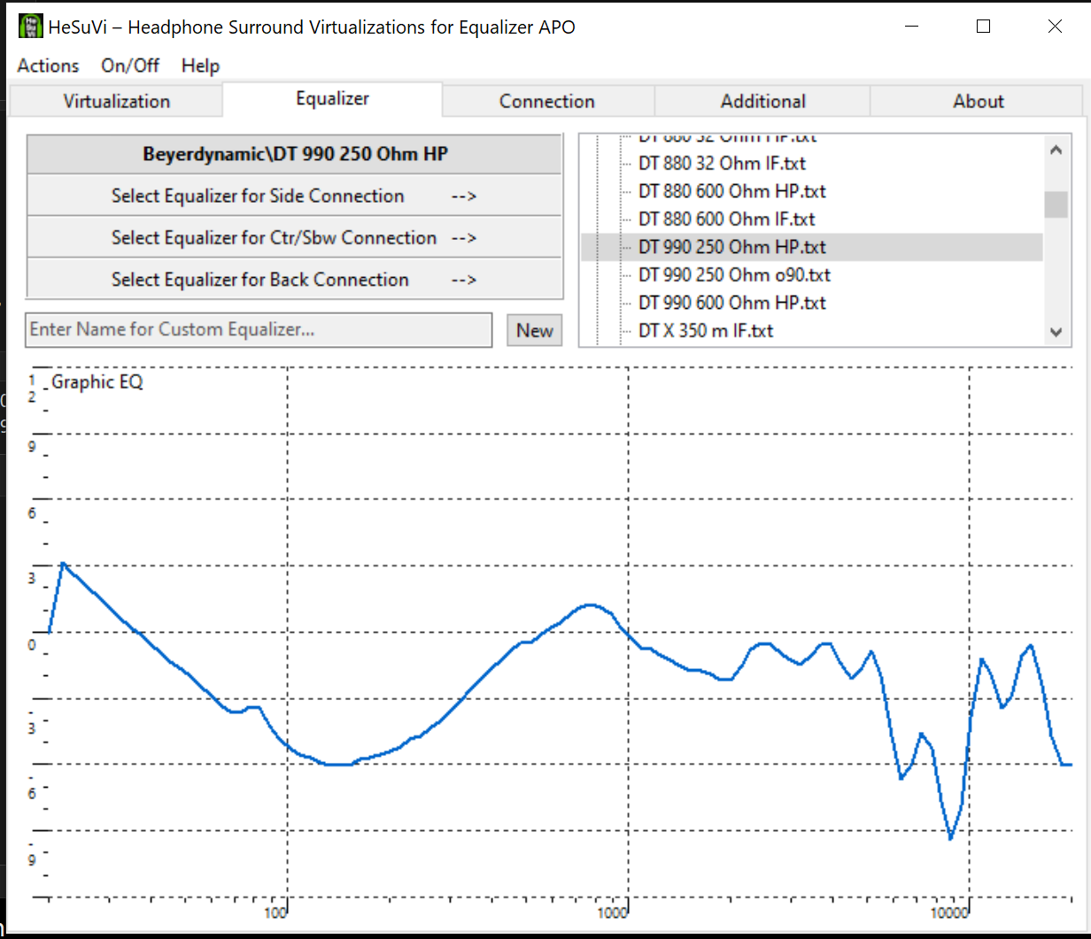

Benutze jetzt auch den Equalizer siehe Bild.

Kann ich das wie im Bild beibehalten meinst du dass

Eigentlich sollte für die Mods (genauer: raumbezogene Impulsantworten, die in HeSuVi in der Liste zur Auswahl stehen) auch der Kopfhörer "kalibriert" bzw. linearisiert werden, damit der Raumeffekt korrekt aufgeht. In der Praxis ist das aber eine sehr fehleranfällige und keinesfalls komplett durchgenormte Sache. Es gilt daher viel Trial & Error.
Schau einfach, ob dir das Klangbild mit oder ohne EQ besser gefällt. Aus eigener Erfahrung weiß ich, dass das seeeehr von der ausgewählten Mod abhängt, die ja selbst immer eine Form von EQ darstellt ... mal im eher glücklichen, mal im eher unglücklichen Ausmaß.
