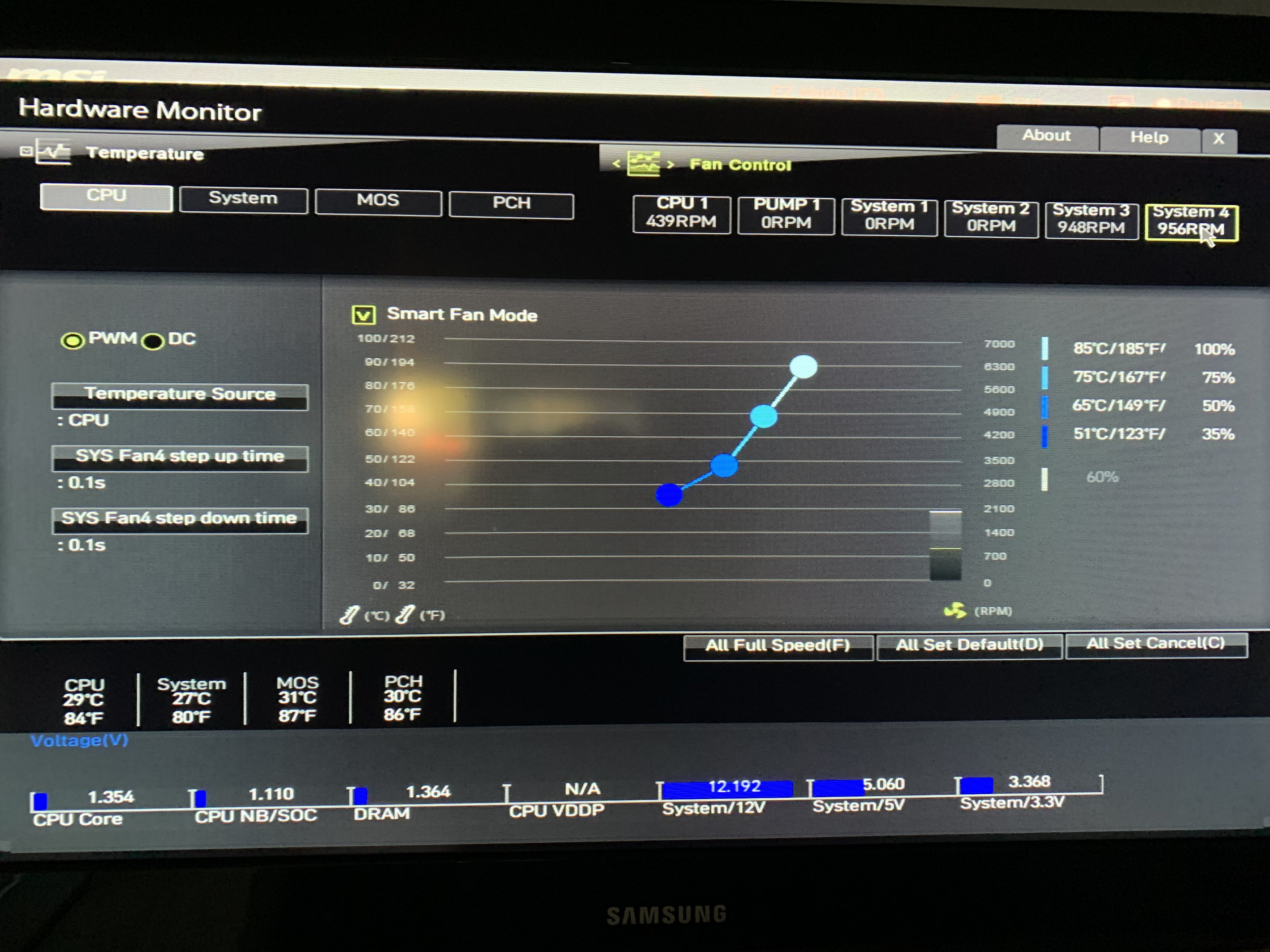

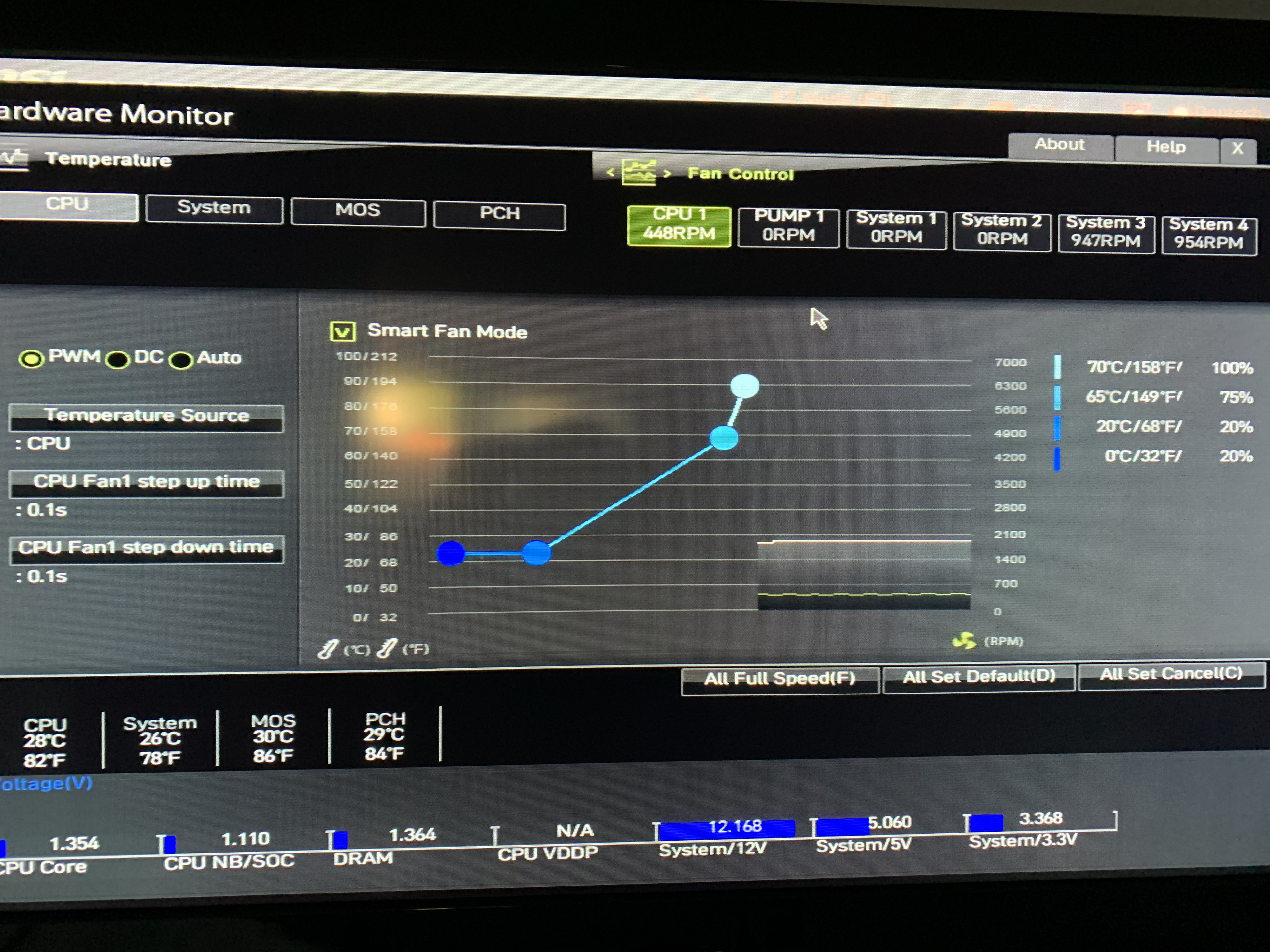

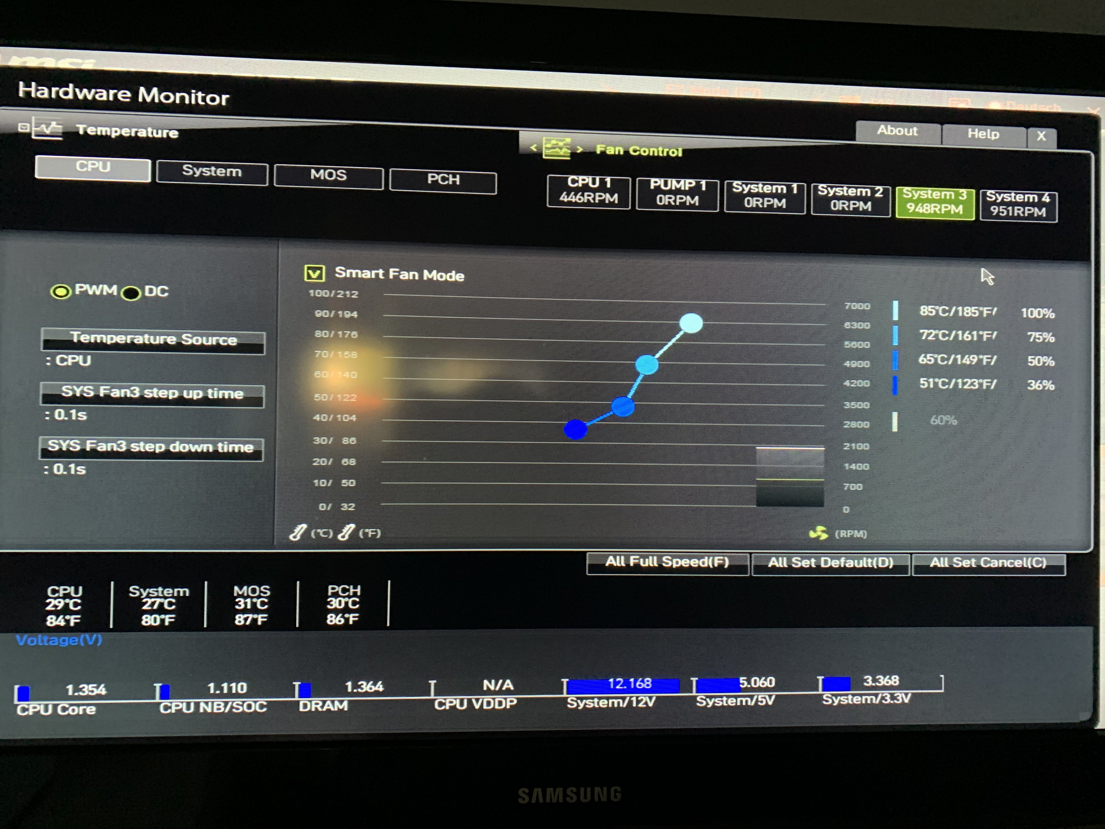

ich habe hier gerade den Thread gefunden als ich auf der suche nach Lüftereinstellungen war und bin mir bei meinen Einstellungen unsicher, da ich am Samstag meinen ersten PC zusammen gebaut habe.
Mein System ist folgendes
1. CPU: Ryzen 5 3600X
2. Lüftung: Alpenföhn Brocken 3
3. Gehäuse + Belüftung: Fractal Design Meshify C mit 6 Alpenföhn Wing Boost 3 Lüftern (3 in der Front die die Luft einsaugen, 2 oben + 1 hinten)
4. IDLE Temperatur laut Ryzen Master: 31,9 - 33 Grad
5. LOAD mit Prime95 (ca. 30 Minuten): 84 Grad
Lüfterkurve vorne
Lüfterkurve oben + hinten
Lüfterkurve CPU
Jetzt meine Frage, geht das so, oder sollte ich was ändern? Wenn ja, was?
Schonmal danke im voraus
Also rein von den Temperaturen ist das schon mal gut. Wenn es von der Lautstärke für Dich in Ordnung geht, dann würde ich es so lassen. Wichtig ist nur zu testen, ob auch die Abwärme der GPU aus dem Gehäuse geführt wird. Deine Gehäuselüfter sind ja aktuell an die Temperatur der CPU gekoppelt (wenn ich das richtig gesehen habe).
Aber normalerweise müsste das schon passen.
Danke für die schnelle Antwort. Im Regelbetrieb (im Interet surfen, spielen wie z.B. Escape from Tarkov) ist die Lautstärke ok, bei Prime95 wird der aufgrund der Temperatur jedoch ziemlich laut.
Bei prime95-Last darf das auch laut werden. Ist auch bei mir so. Im Alltag ist das kein Thema.
Ich würde zwei, drei Dinge ändern.
Ich finde 900 RPM für die Gehäuselüfter im Idle etwas sehr viel, da würden auch 500-600 RPM ausreichen, bei der Anzahl an Lüfter.
Die beiden Lüfter oben pusten raus und der hintere pustet auch raus?
Dann würd ich mir überlegen den vorderen Lüfter im Dach raus zu nehmen, der bringt wahrscheinlich gar nix,
im Gegenteil du sorgst an der Stelle für Verwirbelung und pustest kalte Luft die von den Front kommt direkt oben wieder raus. Das ist kontraproduktiv für den Luftstrohm und die Kühlung. Ohne diesen Lüfter testen!
Dann würd ich die Gehäuselüfter über die Systemtemperatur steuern. Im Bios hast da 27 Grad, das wird ähnlich sein wie im Idle im Windows. Also bei der Temp von sagen wir 30 Grad etwa 500-600 RPM der Gehäuselüfter und bei Gamelast was geschätzt so 38-45 System werden dürften, würd ich so 900-1200 RPM anvisieren, jeh nach Erträglichkeit der Lüfter, sehr viel mehr dürfte es kaum jemals brauchen.
Dann deine CPU Kurve bringts nicht so ganz, du hast zwei Regelpunkte auf 20 Grad, ich würd da unter 50 Grad mit dem ersten Punkt gar nicht erst anfangen. Ryzen boostet aus dem Idle raus im Windows bei kleinen Aufgaben sehr hoch und das kann schon mal 55-65 Grad Hotpottemp erreichen. Was egal ist, da eben nur Hotspot.
Das verkompliziert die Lüfterkurve allerdings etwas.
Also erster Regelpunkt, deine 450 RPM des Brocken bei 52 Grad, den zweiten Punkt auf 550 RPM bei 65 Grad,
den Dritten setzen wir auf 73 Grad bei 750 RPM und Viertens, erst ab 83 Grad drehen wir voll auf.
Dann noch die Stepup und Down Zeit jeweils auf 0.7 Sekunden stellen.
Somit bringen wird Ruhe in die Lüfter, haben keine Sprunghaften Lüfterdrehzahlen, haben genung Kühlleistung wenn sie gefordert wird und es sollte allgemein leise bleiben.

Die Idle Temperatur schwankt jetzt zwischen 34 und 37 Grad, nach 30 Minuten Prime95 85 Grad und System 30 Grad. Aber dafür hört man das System jetzt quasi nicht mehr, auch während Prime95 läuft bleibt es flüsterleise.
