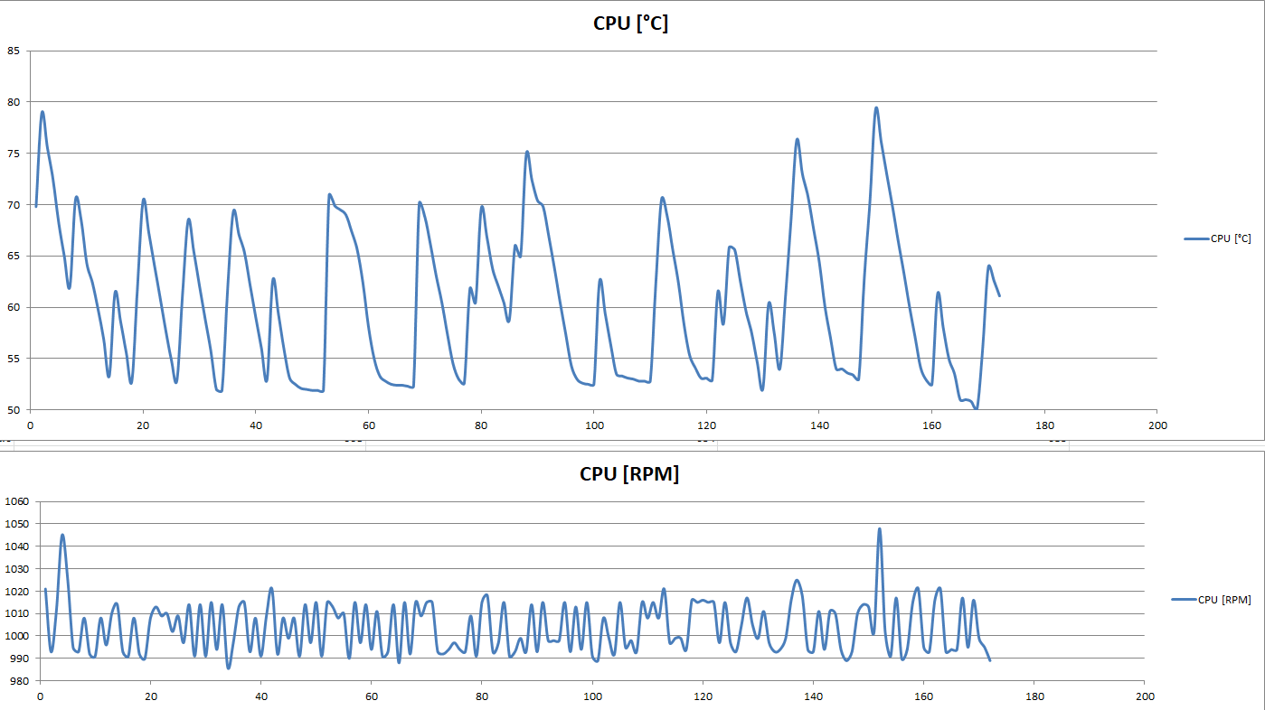

Mein Ryzen 3800x reagiert bei moderater Spielelast wie im angehängten Bild. Komplett sinnlos, danach die Lüfterdrehzahl zu regeln, zumal das MSI Board nur eine Zeitkonstante von 0,7sek erlaubt, was einfach zu nervös ist. Daher bis 75°C konstante Drehzahl von 1000rpm und danach steil ansteigend. Was meint Ihr?
PS: sind sek auf x achse

Probier doch das Ganze nochmal mit den Energiesparplan wie von einen Post über dir aus.

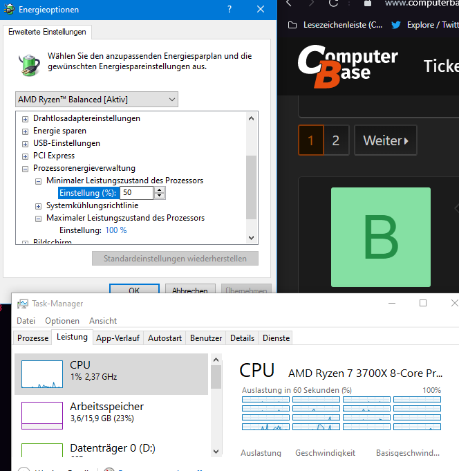

Ich habe zwar ein Asrock Board und einen 3700x aber meine Einstellungen sind ähnlich, nur das ich bis 75 C mehr dampf auf den Lüfter gebe, so 30%, was immernoch flüsterleise ist. Es ist halt so, dass noch gekühlt wird, ich aber nichts höre. Ab 76 habe ich auch die steile Kurve an. Aber er dreht kaum hoch, da ich nur zocke und I-Net und keine 3D oder Benches oder Videoexport betreibe. So läuft mein System seit Monaten ohne nervige Lüfterspikes, da Ryzen 3XXX (...)zwischen den Temps spikt. Das mache ich auch mit dem Ryzen Balanced Einstellungen. So sehen meine Windows Einstellungen aus. PBO ist deaktiviert. XMP bei 3200MHZ.

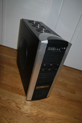

  3. Gehäuse + Belüftung = Cooler Master Stacker 810 (Eigenumbau) 360er im Deckel, 2x 120mm Front (saugend), 1x 120mm im Heck (blasend), 1x 200mm Seite (saugend)

Bedingt durch die Thermik habe ich mich dazu entschieden, die Luft nach Oben aus dem Gehäuse raus blasen zu lassen.

Da in Deinem Gehäuse kein Fronteinbau möglich ist, würde ich die Lüfter des Radiators mal drehen. Der seitliche Lüfter (in der Gehäusewand) könnte dann (testweise) so konfiguriert werden, dass er die Luft aus dem Gehäuse raus befördert. Zumindest die CPU sollte jetzt deutlich kühler laufen.

Naja, ein 360er Radi ist etwas arg knapp für 3700X + eine Vega 64
Das olle Gehäuse sieht mir in der Front auch etwas dicht aus für die Zuluft und auch der 200er auf der Seite
saugt die beschränkte Zuluft der 2x120er in der Front gleich wieder weg.

Der 200mm und die 2x 120mm in der Front SAUGEN Frischluft ins Gehäuse. Und die Front sieht nicht mehr ganz so wie auf dem Foto aus (Sorry :rolleyes: ) Den Wechselplattenschacht und eines der CD/DVD Laufwerke gibt es nicht mehr. Das BD - Laufwerk ist hoch gewandert und somit hatten unten die 2x 120mm Platz um sauber das Gehäuse zu belüften. Wenn ich heute Abend die Zeit finde, dann mach ich mal noch paar aktuelle Bilder.
