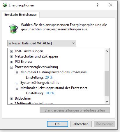

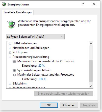

Hi,
@LukasL1990
da musst du dir am besten den Energiesparplan AMD V4 hier ausn Forum laden.
Zudem dann in den Energeisparoptionen unter IDLE (Lasteinstellungen) 20% einstellen.
mein R5 3600 war im Idle imemr bei 3Ghz nach dem neuen Sparplan und den Einstellungen gehts im Idle auf 2,2Ghz runter.

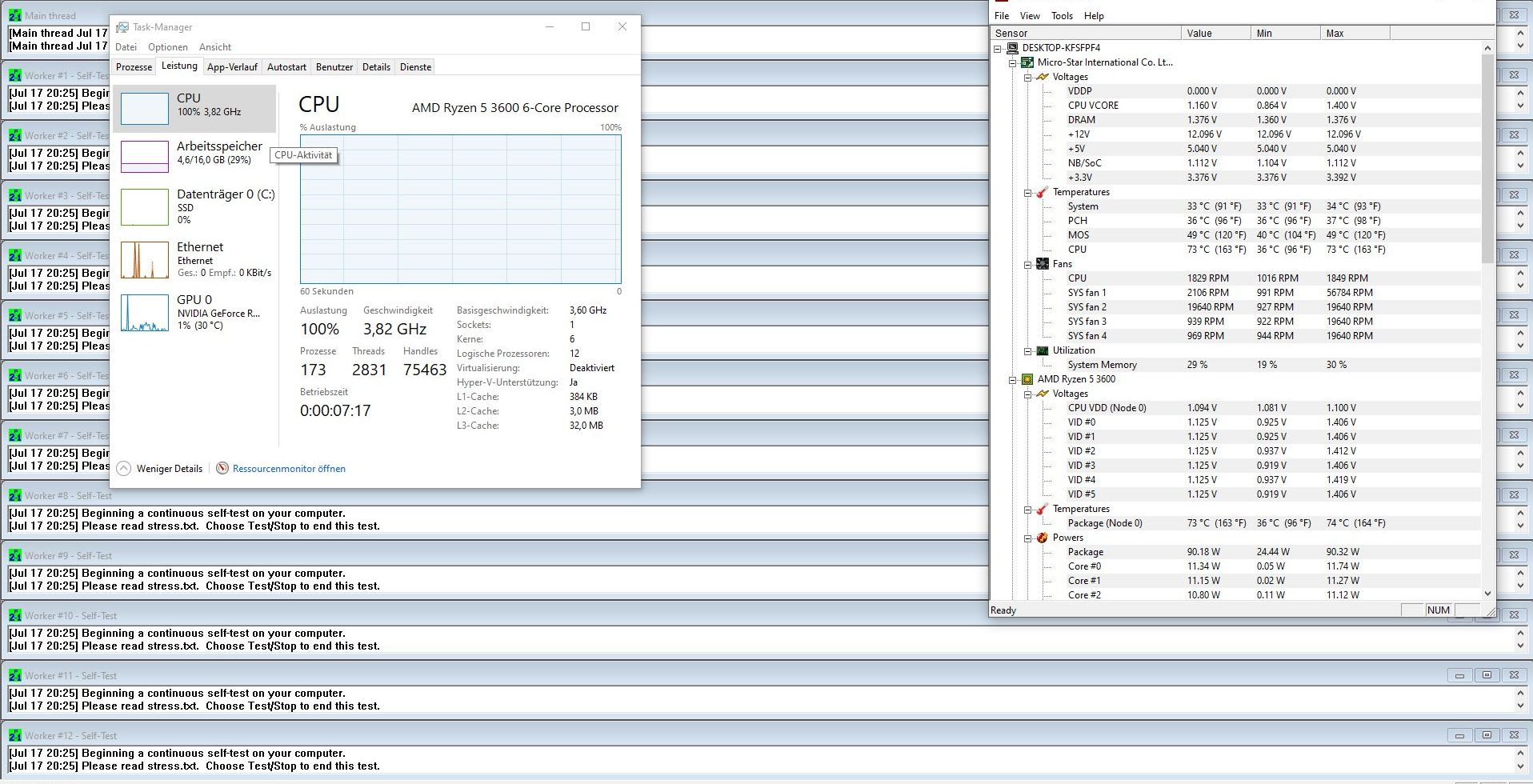

Ich heiß mich mal Willkommen im Club der heißen Achterbahn Ryzen ... :D
Mein neues System seit heute:
Ryzen 5 3600 + Arctic Freezer 34 esports
MSI B450 Gaming Plus Max
RTX 2060
16GB DDR4 Gskill Ram
Sharkoon TG4 Tower
Der Ryzen in allen möglichen Auslese Programmen komplett am Achterbahn fahren im Idle. Hohe 40° bis 60 oder gar 70°, im Schnitt um die 50°.
Dann hab ich mich ein wenig hier eingelesen, die PDO ausgeschaltet im Bios und meine CPU Fan etwas reguliert, und ebenfalls die der Sysfan (3 vorne die reinhalten, 1 zieht hinten raus).
Das hat soweit geholfen, anscheind vorallem das deaktivieren der PDO, das er im Idle nun zwischen 35-50 ist. Und im P95 nicht allzu weit über 70 (siehe Screenshots) ... der CPU Kühler würde zb erst ab 80° 100% drehen.
Hätte noch paar Fragen zum optimieren.
1. Beeinflusst das deaktivieren des PDO Gamingleistung erheblich?
2. Hab ich den Thread entdeckt: https://www.computerbase.de/forum/threads/energiesparplan-zen2-zen3-ryzen-3000-5000.1934824/page-31 ... wenn man den Plan benutzt, muss man manuell immer wechseln? Oder bekomme ich automatisch 100% Leistung beim zocken/streamern/rendern von Videos etc?
3. Hab die Lüfter up time (war das glaub ich, die erste option aufjedenfall) von 0.1 auf 0.7 gemacht vom CPU und den Sys, richtig so? Hatte das hier gelesen. Sollte man die down time auch hochstellen?
4. Frage zu meinen Sys Fans, die sind auf 3 Pins an 4er Pins am Board dran. Als die im Bios auf DC waren, gingen die RGBs nicht, erst als ich auf PWN heißt es glaub ich geschaltet hab, gingen sie "voll" inkl. RGB. Ist das korrekt so?
Versuche es noch etwas zu optimieren. Hoffe ihr habt alles soweit verstehen können und habt vielleicht noch Ratschläge. :)
Es heißt PBO. Wenn das aktiviert ist, hast du zwar mehr Power, aber betreibst im Prinzip Overclocking. Standardmäßig ist das im BIOS deaktiviert oder auf Auto (was aber auch inaktiv bedeutet).
Du kannst einen anderen Plan verwenden - auch dauerhaft. Ich selbst benutze aber den AMD Ryzen Balanced.
Die Up- und Downtime kannst Du beide hochstellen.
3-pin-Anschlüsse sind normalerweise DC und 4-pin PWM. Mit RGB hat das aber eigentlich nichts zu tun.

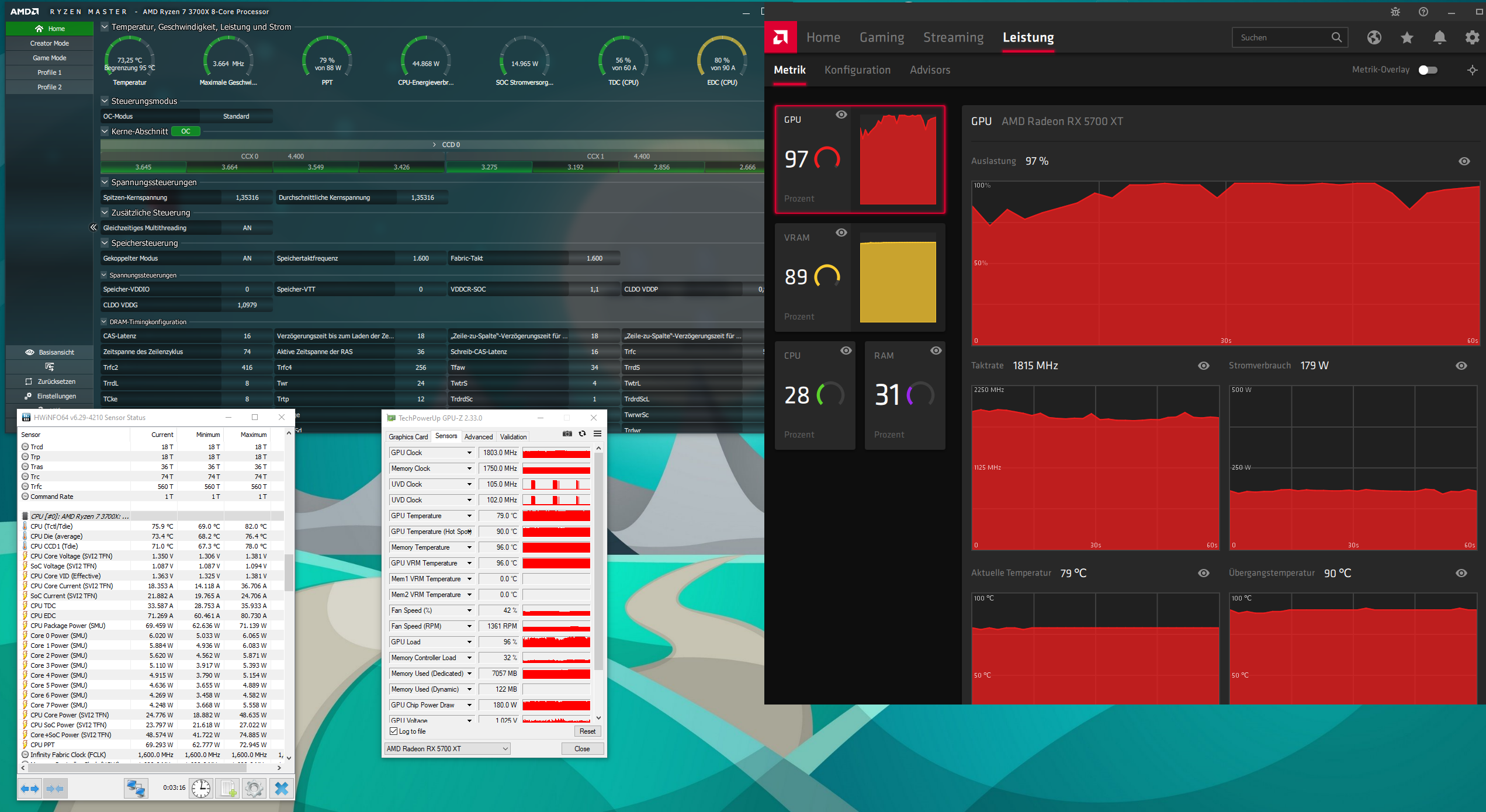

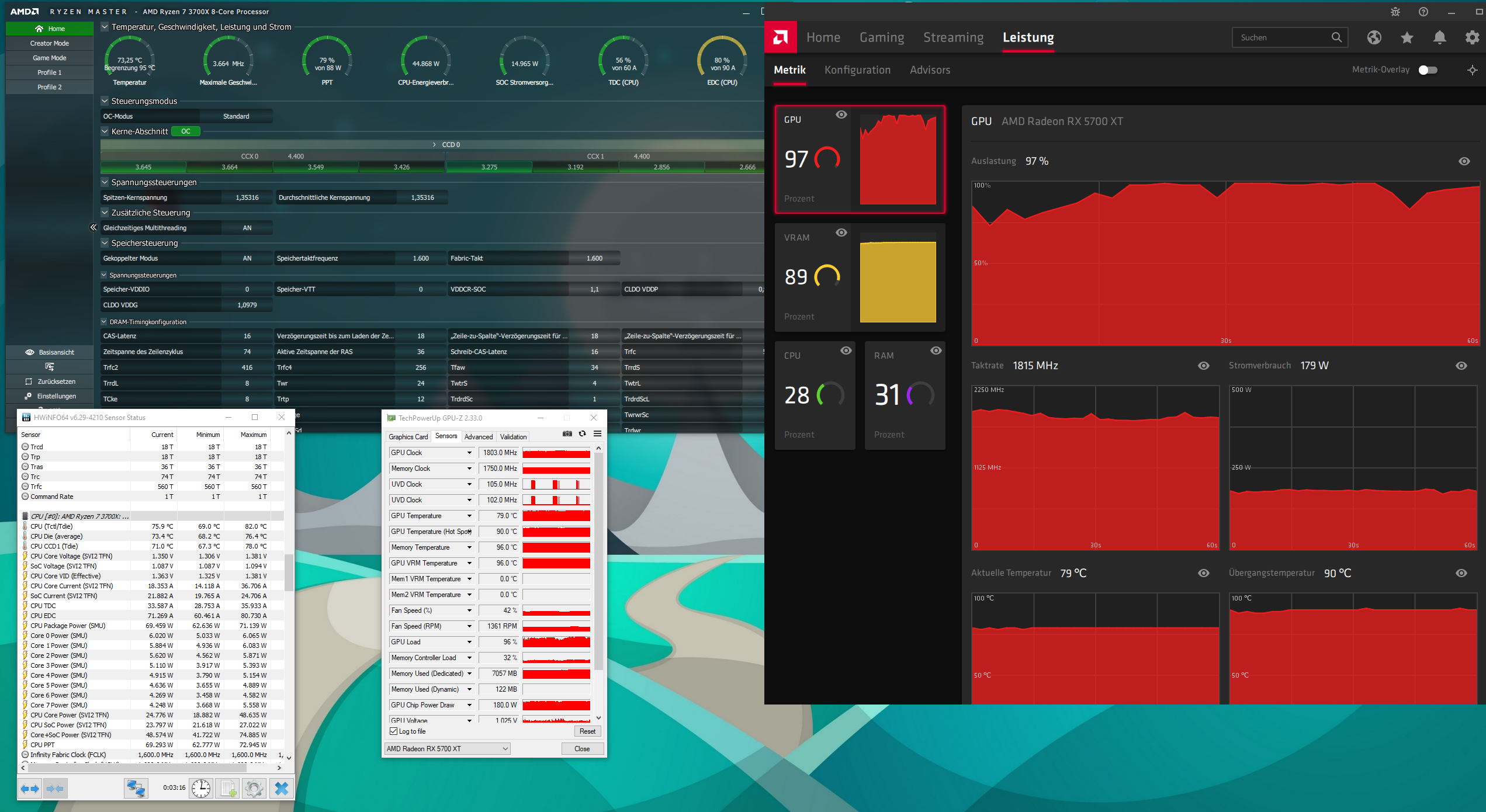

@Creeping.Death @modena.ch ich habe mich mal an einem anderen BIOS für meine 5700 X versucht, Anleitung von Igor.
Meine Karte ist jetzt ziemlich leise geworden, ebenso halten sich die Temps noch halbwegs im "Okay" Bereich.
Der Ryzen pendelt jetzt bei circa 70°. Die 90° am HotSpot der 5700 XT sollen ja "normal" sein.
