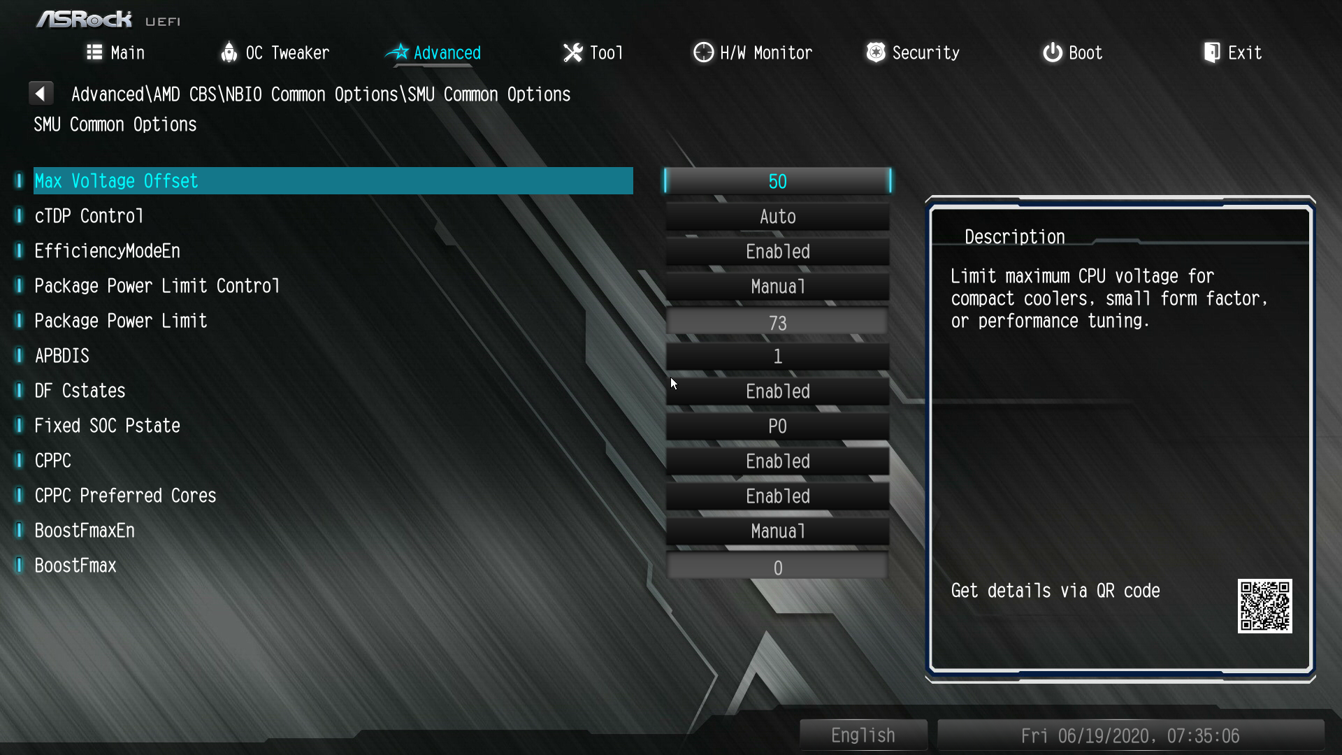

@Blendarious beim asrock b450m Pro4 Bios 3.90 Agesa 1.0.0.4b gibt es unter SMU Settings die Option Max Voltage Offset. Leider hat Asrock im aktuellen Bios 4.20 die SMU Settings entfernt. Ich poste später mal einen screenshot.

@Blendarious hier der screenshot

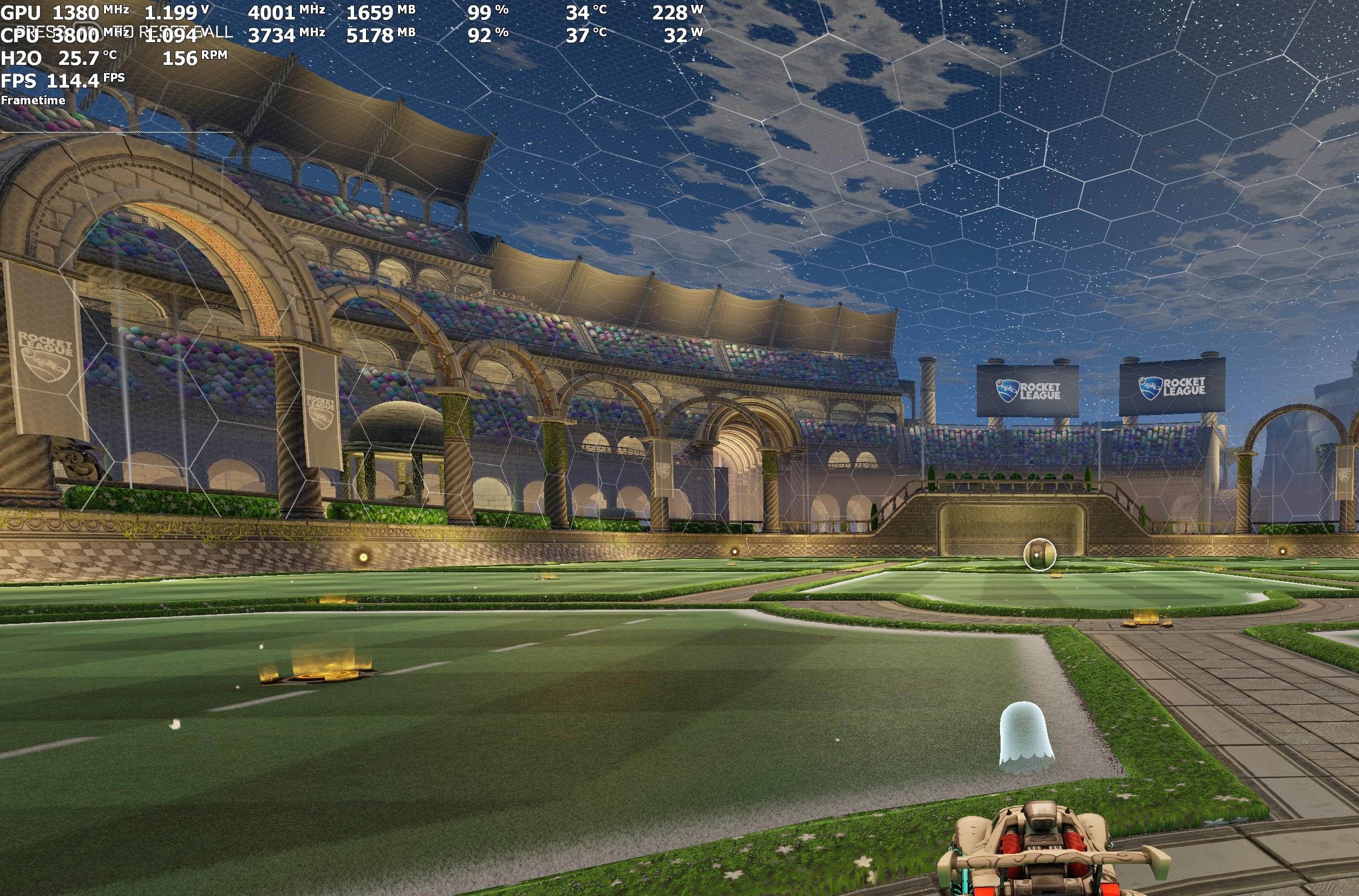

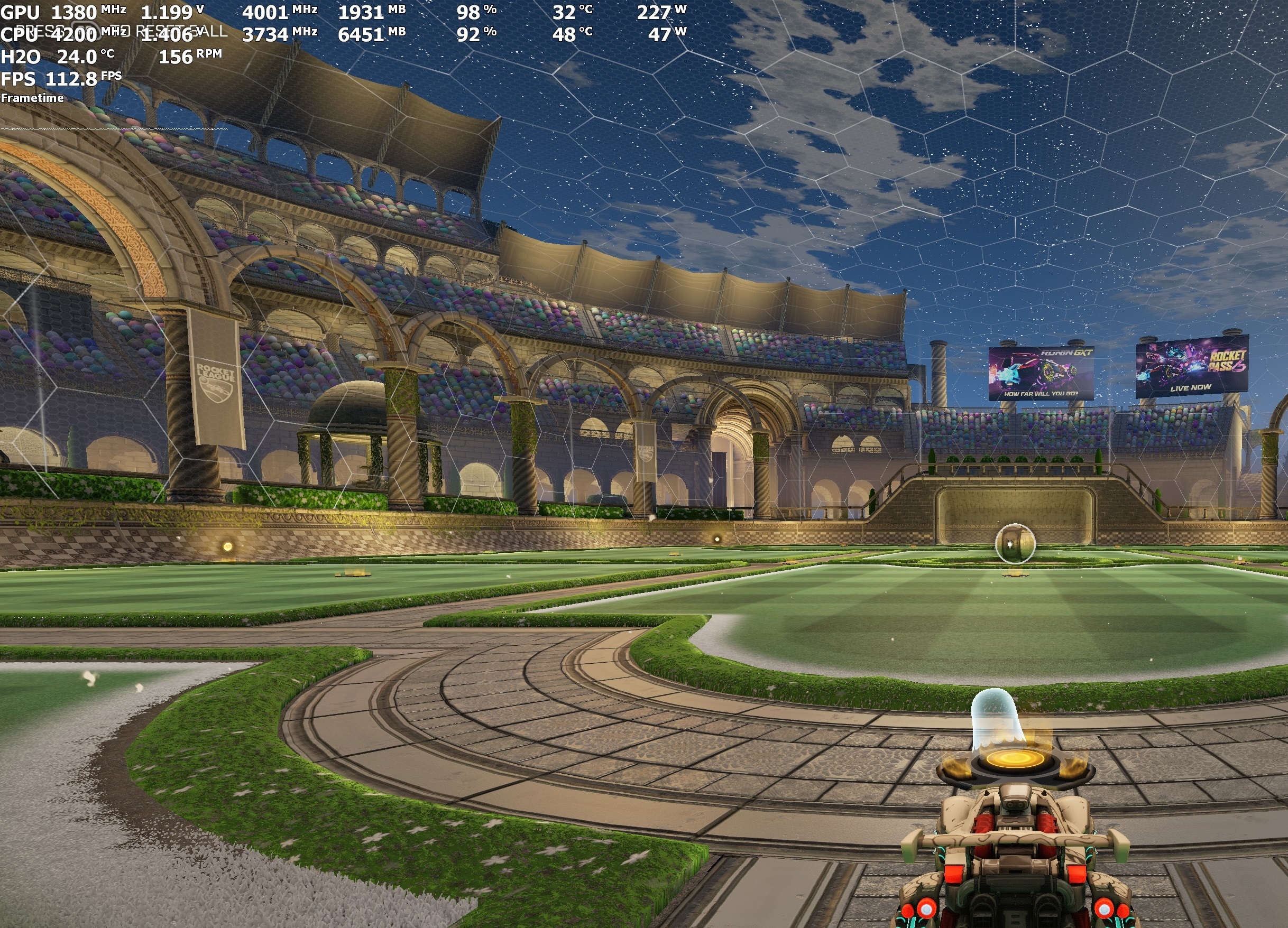

Deswegen gerade das Beispiel des 3600. Die 4,2 GHz maximaler SC-Boost sind idR mit deutlich weniger Spannung möglich, als er selbst im Allcore für 3,9-4,1 GHz anlegt. Es ist also immer effizienter und dabei mindestens gleich schnell.
Wo du gerade Gaming ansprichst: Die Wenigsten werden hier im CPU-Limit zocken (GPU-Limit, Vsync etc.). Daher wird es meist nicht mal zu einem Leistungsdefizit kommen, selbst wenn dauerhaft deutlich weniger Takt anliegt. Der Verrbauchsunterschied ist aber, trotz identischer Leistung, eklatant.
Etwa 50% mehr Verbrauch ohne jegliche Vorteile.
