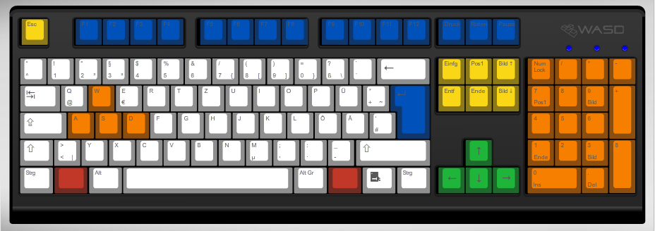

man könnte sich hier einiges einfallen lassen...
Edit: .. hm.. es gibt so viele Möglichkeiten.. das wird schwierig.

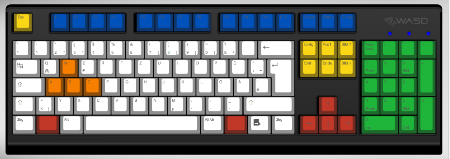

Ich bin für 2. - oder du nimmst beim 1. die Farbe bei Enter-Taste weg. Aber das ist mein Empfinden. Wenn dir die blaue Entertaste gefällt, dann definitiv Nummer 1. :D

ich hab mir nochmal das layout überlegt und meine Farbgebung etwas angepaßt und entschärft..
Besser so oder ?
ein paar tasten könnte man noch wechseln.. z.b. ein Messersymbol oder so rein.. naja.
