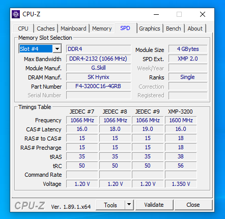

Und zum Thema RAM: habe ein Screenshot gemacht und auch schon versucht zu übertakten, was aber nicht wirklich geholfen hat. 4x 4GB G-Skill" auf 4 Stecker verteilt. Müsste 3200mhz haben (stand glaub ich so auf der Verpackung)"

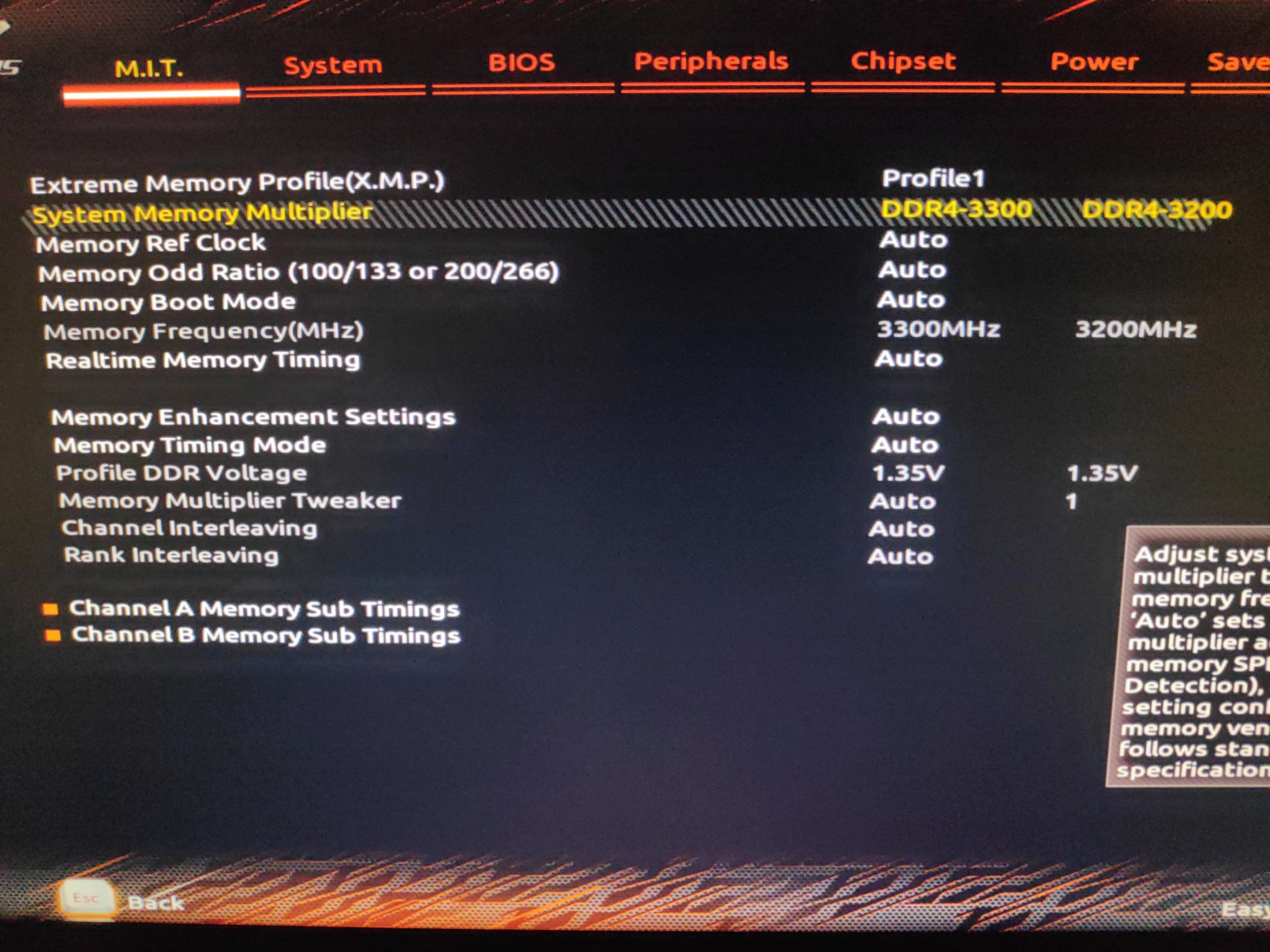

Und so sieht das Übertaktet aus (im Bios)" RAM!"
XMP auf Profil 1 ist richtig
Das andere so lassen wie es eingestellt wird.
In Ordnung (ist ausgeschaltet)" doch wofür?
Werde es gleich nochmal ausprobieren

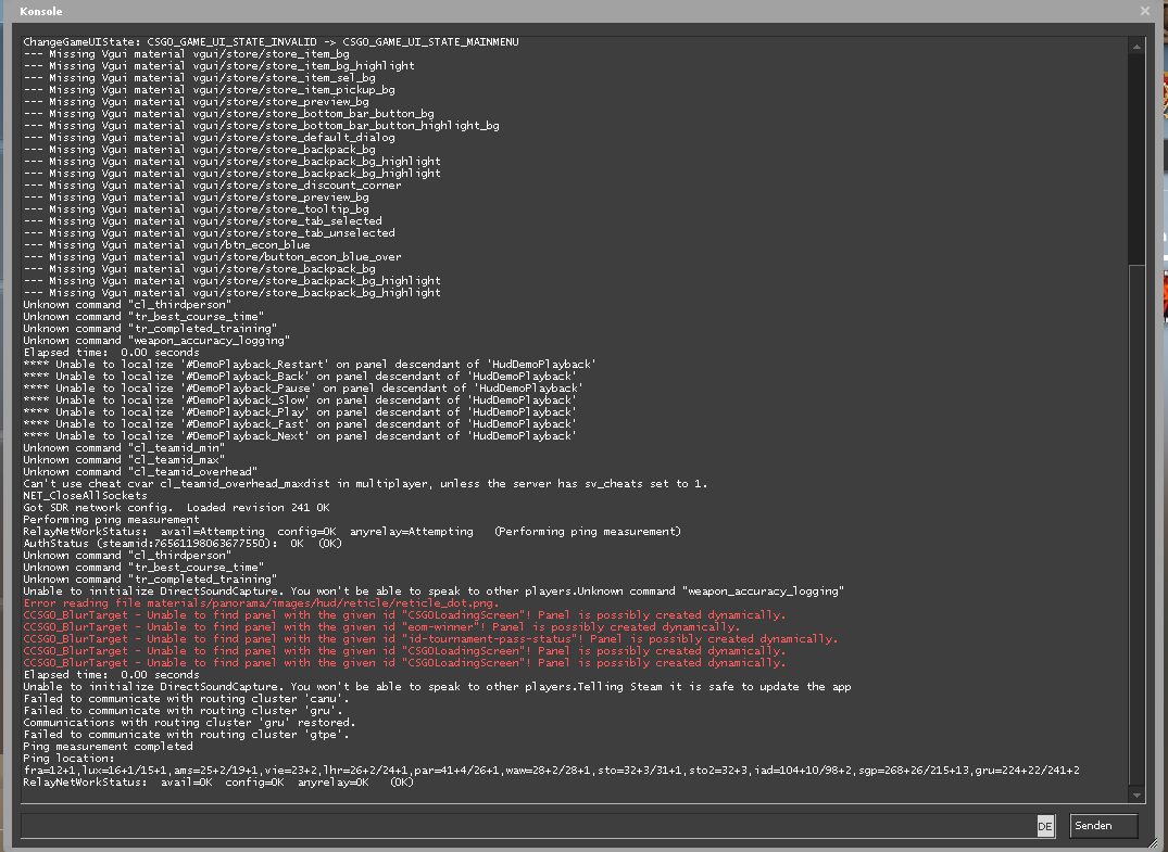

Dann habe ich das Spiel mal mit der Konsole gestartet und ein paar Fehler gefunden.
Kann ich da noch irgendwas machen, oder sollte ich einfach das Spiel neu drauf installieren?"
oder ist diese Fehlermeldung normal?
