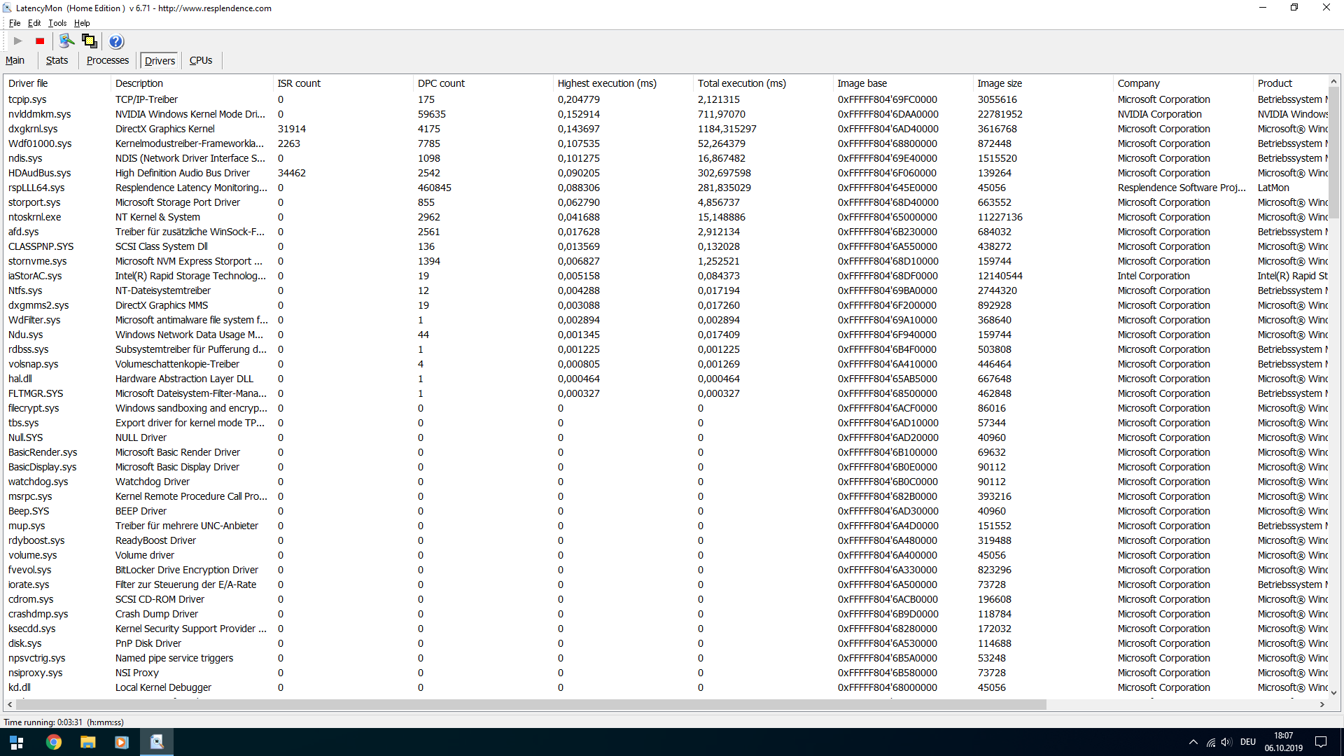

Hi, probier mal mit GSync/FreeSync (was andere schon empfohlen haben) auf aus und führe mal dieses Programm aus. Dazu einmal starten und oben links auf den Play Button drücken. Dann den Rechner 4-5 min im Leerlauf lassen und ein Bild vom Tab "Drivers" hier hochladen.
Im Leerlauf

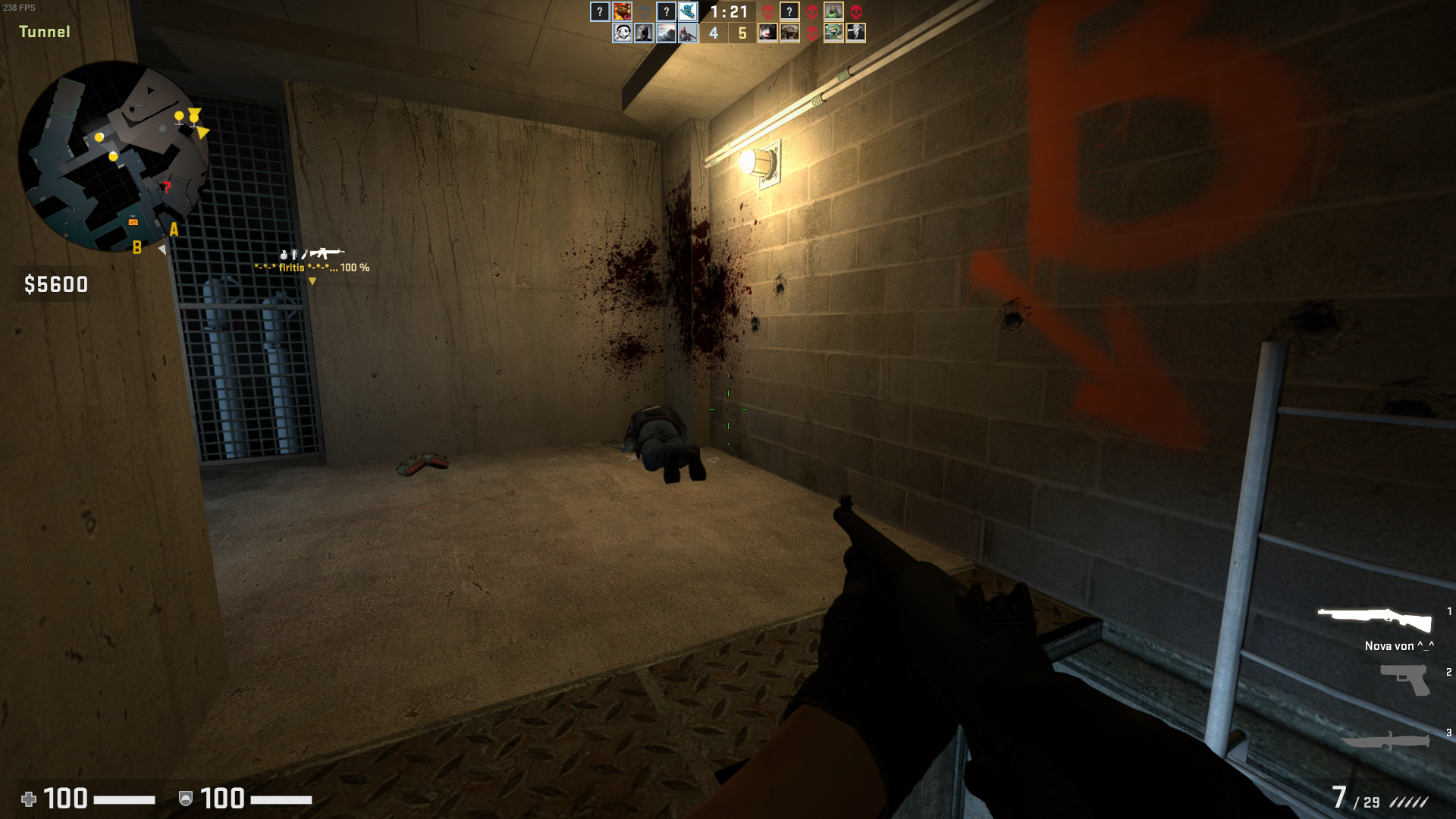

Also mein Durchschnitt mit G-Sync liegt bei 200 - 270 (seit ich diesen Code in der Konsole eingegeben habe: fps_max 0"
Doch auch damit läuft es nicht ganz Wolkenfrei?!" Ich weiß zwar, dass die FPS nicht alles sind!" (trotzdem danke)
Es ruckelt immer noch :confused_alt:
MIT G-SYNC" Oben Links die FPS.

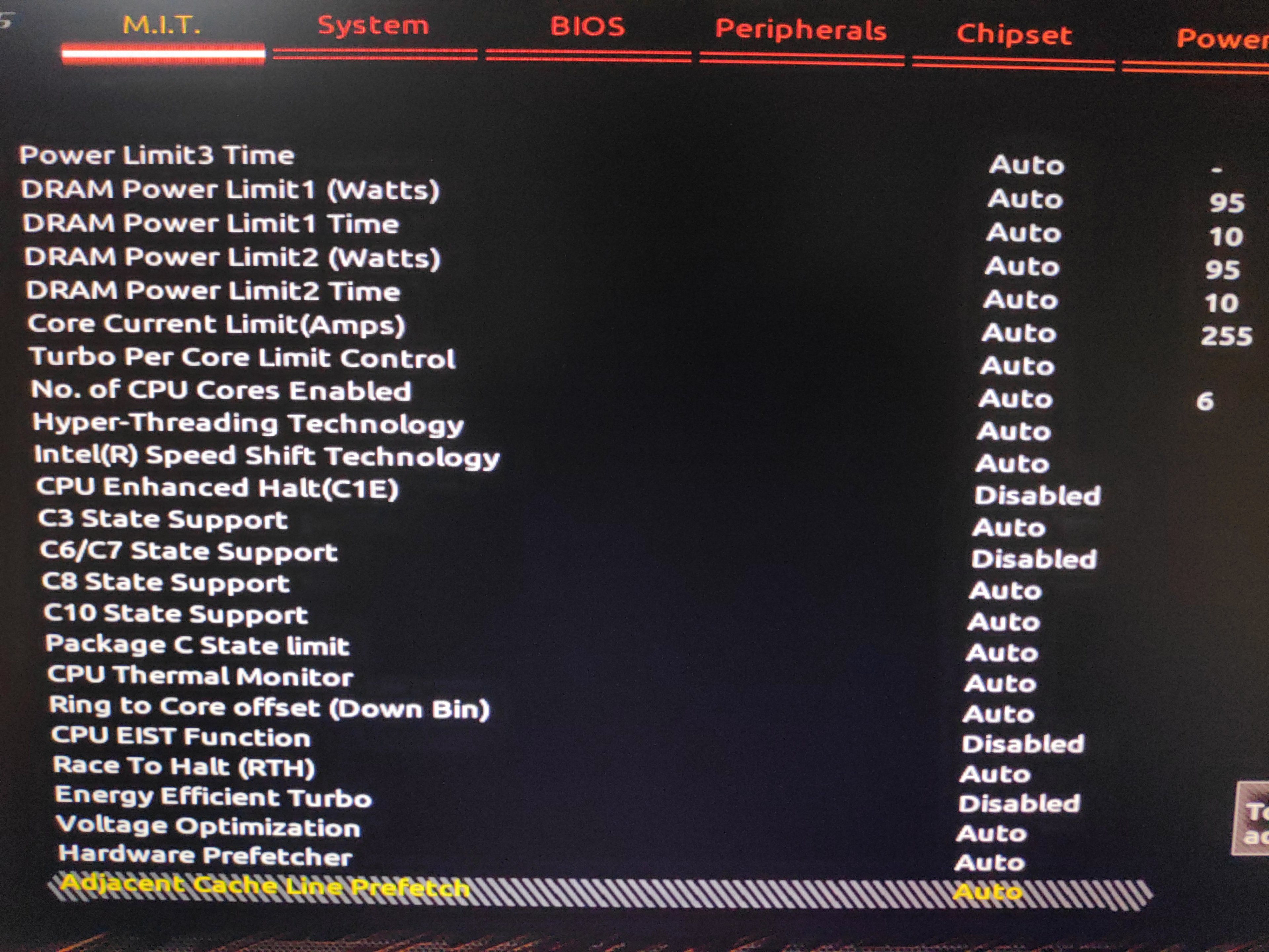

Es könnte auch sein, dass ich was falsch im Bios eingestellt habe (siehe Foto)" habe mein Bios nochmal resetet und würde gerne wissen, was ich nochmal zur Stromsparfunktion deaktivieren müsste (schon länger her und bios ist bereits resetet)" Sorry für die schlechte Quali vom Foto ^^
Hatte auch bei der neu Installation" mein Internet aus (alles)

Falls du nicht mehr weißt, was du alles umgestellt hast, kannst du auch "Optimale Einstellungen" bzw. "Default Settings" laden und speichern. Ich würde die Finger von C-States und EIST lassen, da ich diese auch eingeschaltet habe und noch nie Probleme hatte. Halte ich für nicht nötig. Reicht im Prinzip im Windows unter Energieoptionen "Höchstleistung" einzustellen und die CPU geht nicht mehr in die lower states (wobei ich das nur zum Testen machen würde und ist im Prinzip auch nicht nötig um "ruckelfrei" zu spielen. C1E ein oder Auto, C6/C7 ein oder Auto und CPU Eist Function wieder ein.
