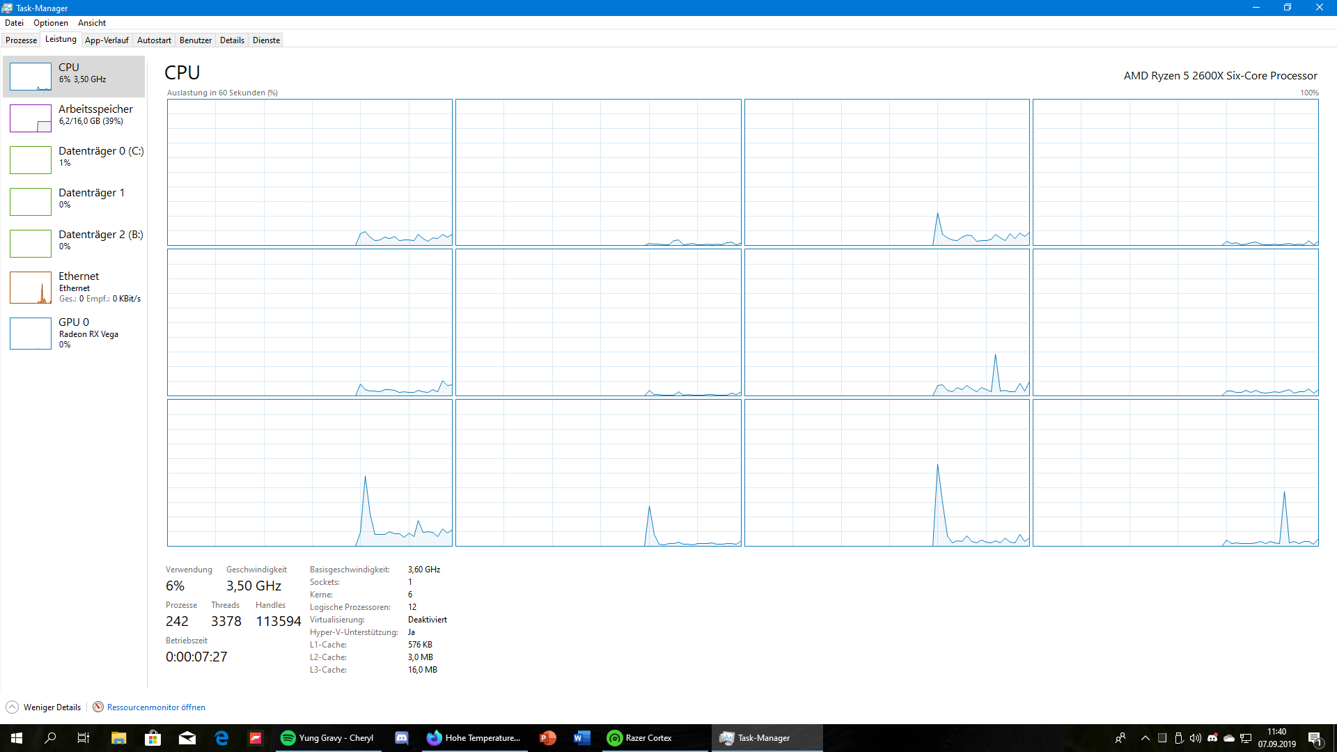

Moin,
mir kommt es so vor als ob meine CPU wegen erhöhten Temps die FPS sinken lässt.
Mein Ryzen 2600X wird noch vom den Boxed Kühler "gekühlt".
Ich habe keine Ahnung ob es daran liegt, aber Aufällig ist allein, dass unter last der Prozesser auf 3,5 bis 3,55 Ghz Läuft.
Ich habe ein Screenshot von den Temperaturen in Origins gemacht, vielleicht kann mir da ja jemand helfen, ob es wirklich an den Temperaturen liegt.
Die Temperaturen sind definitiv nicht Schuld daran. Die sind im grünen Bereich. Wenn man bedenkt, dass du noch den Boxed Kühler verwendest sind sie erst recht im grünen Bereich!
Deine GPU langweilt sich ja irgendwie ein bisschen...
Hast du alle Treiber ordentlich und sauber installiert? Gibt es Software z.B. ein Antiviren Programm was im Hintergrund viele Ressourcen verbraucht?
Scanne deinen PC nach Malware! Das ist auch oft ein Grund für schlechtere Performance.
Die Temperaturen sind jedenfalls unbedenklich und nicht der Grund für deine niedrigen FPS. Was für eine Grafikkarte und was für ein Mainboard hast du verbaut? Wie siehts mit dem Arbeitsspeicher aus?
Reaktionen: vegagamer

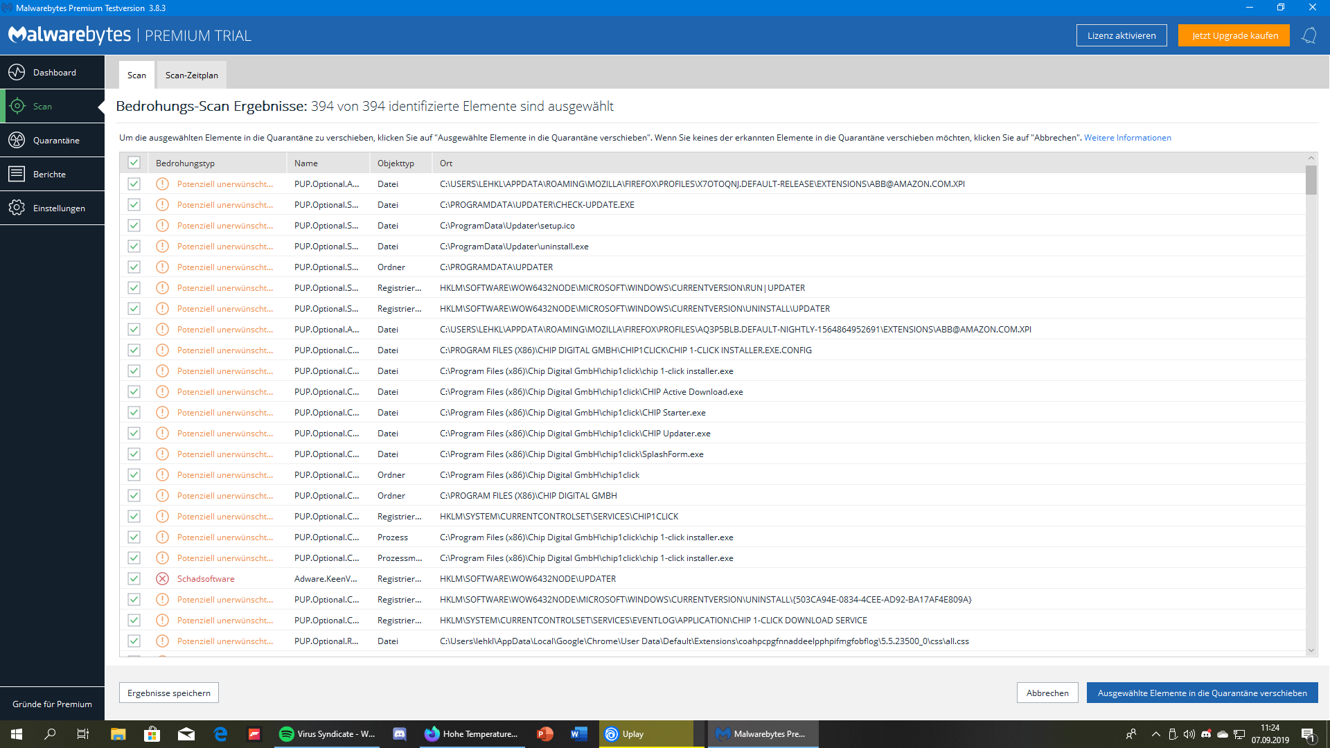

Also Malawarebytes hat folgende Dateien gefunden.
Habe einen Auszug gescreenshotet.
Jetzt sind mal die Profis hier gefragt ob da was dabei ist, was das Problem versuchen könnte. Wart mal ab was die anderen schreiben.

Du hast dir von CHIP was gedownloadet und installiert. Die verseuchen ihre Downloads mit Adware.
Ich rate dringenst, dein OS neu aufzusetzen, dein System wurde verseucht, wieviel RussAd da schon gefunden wurden und was Das ist kannst du hier lesen: https://nicolascoolman.eu/de/2017/11/29/adware-russad/

Von Chip kann man i.d.r bedenkenlos downloaden. Nur ihr Downloader hat mehr Löcher als man zählen kann und über diesen Downloader wird der ganze unerwünschte Mist mit rüber geladen.
Das System sieht verseucht aus! Alle wichtigen Daten retten, dann alles Formatieren und dann neu vom Backup draufspielen.

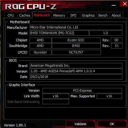

edit: bitte einmal den kartenreiter bei cpuz daneben spd!
ja du hast das erste bios , und game und system booster sind mir nicht geheuer.
bring erst deine Cpu mhz in den Griff und um den Ram würde ich mich hinterher kümmern.
RM mit einem Profil anwenden, dort von automatisch auf pbo schalten dann oben übernehmen-testen, neustart

und wenn du das alles abgearbeitet hast, vor allem das bios,
dann kannst du dich danach ein wenig um UnderVolting kümmern.
UV der cpu über offset. vsoc braucht evtl auch keine 1,1v... speicher vtt? MSI tomahawk jünger gefragt.
die Graka mag bestimmt auch ein wenig UV.
es bedankt sich tdc, ppt, edc und ptc :-)
guuuude
natürlich mit dem bios. immer erst die basis in ordnung bringen.
bios reset cmos und default einstellungen laden nicht vergessen, xmp und ddr4 voltage überprüfen.
da hatte das board doch einen bug? oder?
p.s. um welchen ram handelt es sich eigentlich?
"Corsair Vengeance LPX 3200MHz 16gb " sry übersehen. 1,35V bei 3200MHZ
https://www.corsair.com/de/de/Kateg...lpx-black/p/CMK16GX4M2B3200C16#tab-tech-specs
