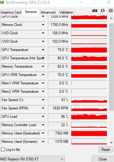

Nach einer wirklich kurzen Runde Warzone.
Ich betreibe zwei 24 Zoll full hd Monitore.
welche der dort gelisteten Temperaturen macht dir den Bauchweh? Hot Spott mit 96°C ?. AMD sagt das dort 110°C völlig im grünen Bereich liegt.
Die Speicherchips halten ihren vollen Takt bis über 95°C lt. AMD. Die werden im Sommer auch mal so warm, habe ich schon oft gehabt, aber der Takt steht völlig stabil. Erst wenn dir die Spiele abstürzen, oder der Screen freezt ist was im Argen. Bei dir ist NICHTS. ;)

BITTE auch mal etwas mit GPUz beschäftigen, du liest völlig unnütze Pille-Palle Werte aus und vergisst das Wichtigere. Schau mal auf meinen Screenshot.
Hab es mir vor ein paar Minuten heruntergeladen um die rpm auszulesen.

kein Problem, du hast hier nur den Screenshot nicht voll aufgezogen, bin sicher du lässt alles auslesen. Einige Dinge davon haben aber kaum Relevanz für uns Hobby-Techniker. ;) Mehr wollte ich damit gar nicht ausdrücken.
