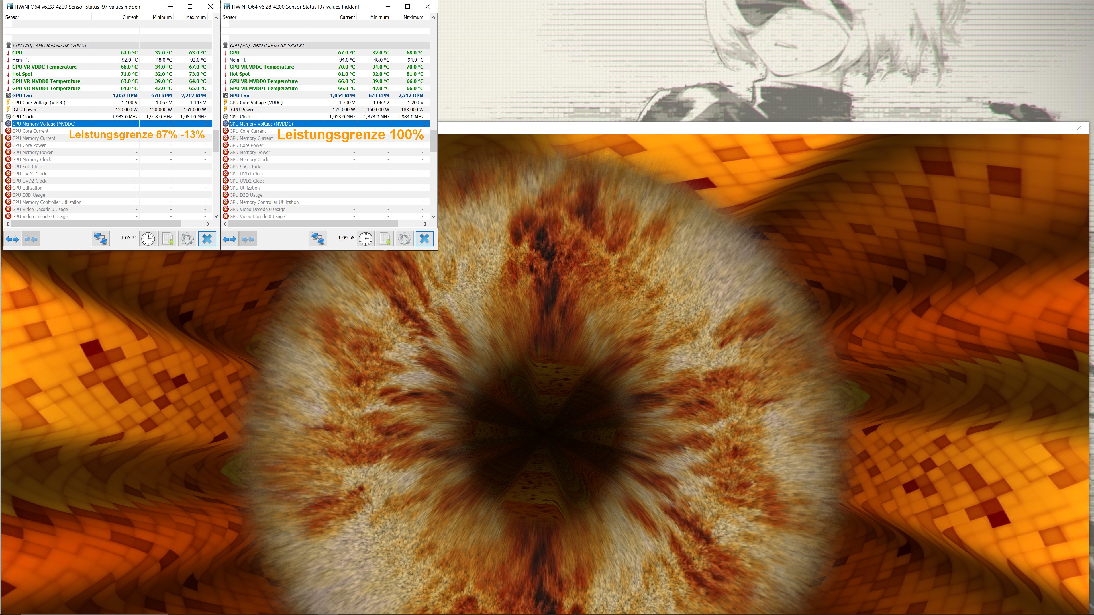

Naja leben kann man mit diesen Werten schon die Speicherwerte sehen ja gut aus. Bei der GPU und dem Hot Spot ist aber noch Luft nach oben. Ein Unterschied zwischen Gehäuselüfter auf 7v und 12v sollte schon bemerkbar sein ansonsten nochmal die Einbaurichtung überprüfen.

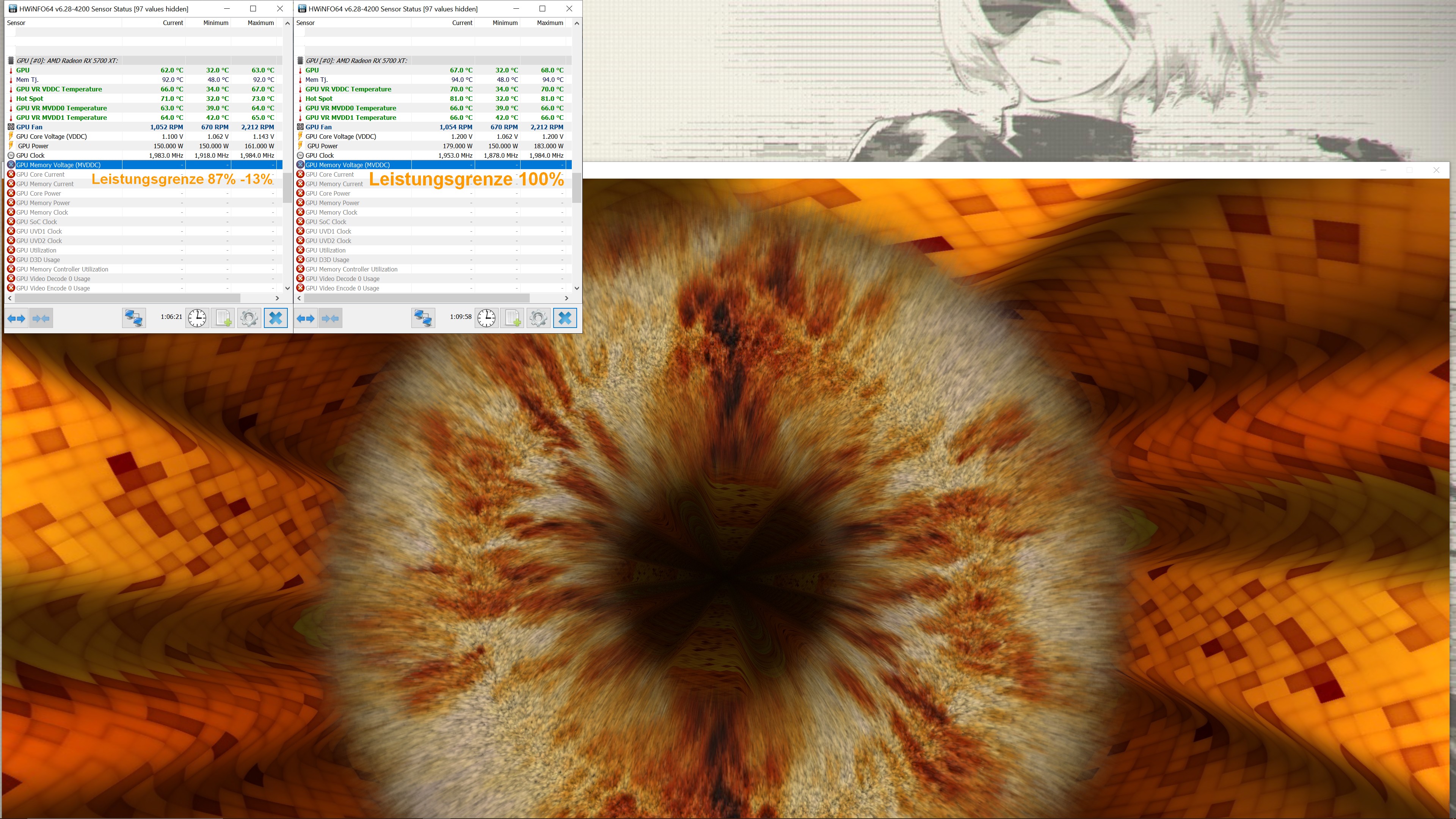

Wenn das passt und der 12V Betrieb zu laut sein sollte würde ich mich mal mit dem Thema Undervolting beschäftigen. Da jede Grafikkarte anders ist, muss man natürlich erstmal der Sweetspot ausloten, wurde dieser aber erstmal gefunden ist es gerade im Sommer wesentlich angenehmer. Nur mal als Beispiel alle Temperaturen werden besser.
Furmark läuft auch artefaktfrei. Da sieht man wieviel Unterschied 30 Watt weniger bei der Wärmeentwicklung ausmachen. Der durchschnittlich Takt ist sogar mit Undervolting höher was auf einen etwas höhere Leistung schließen lässt.
