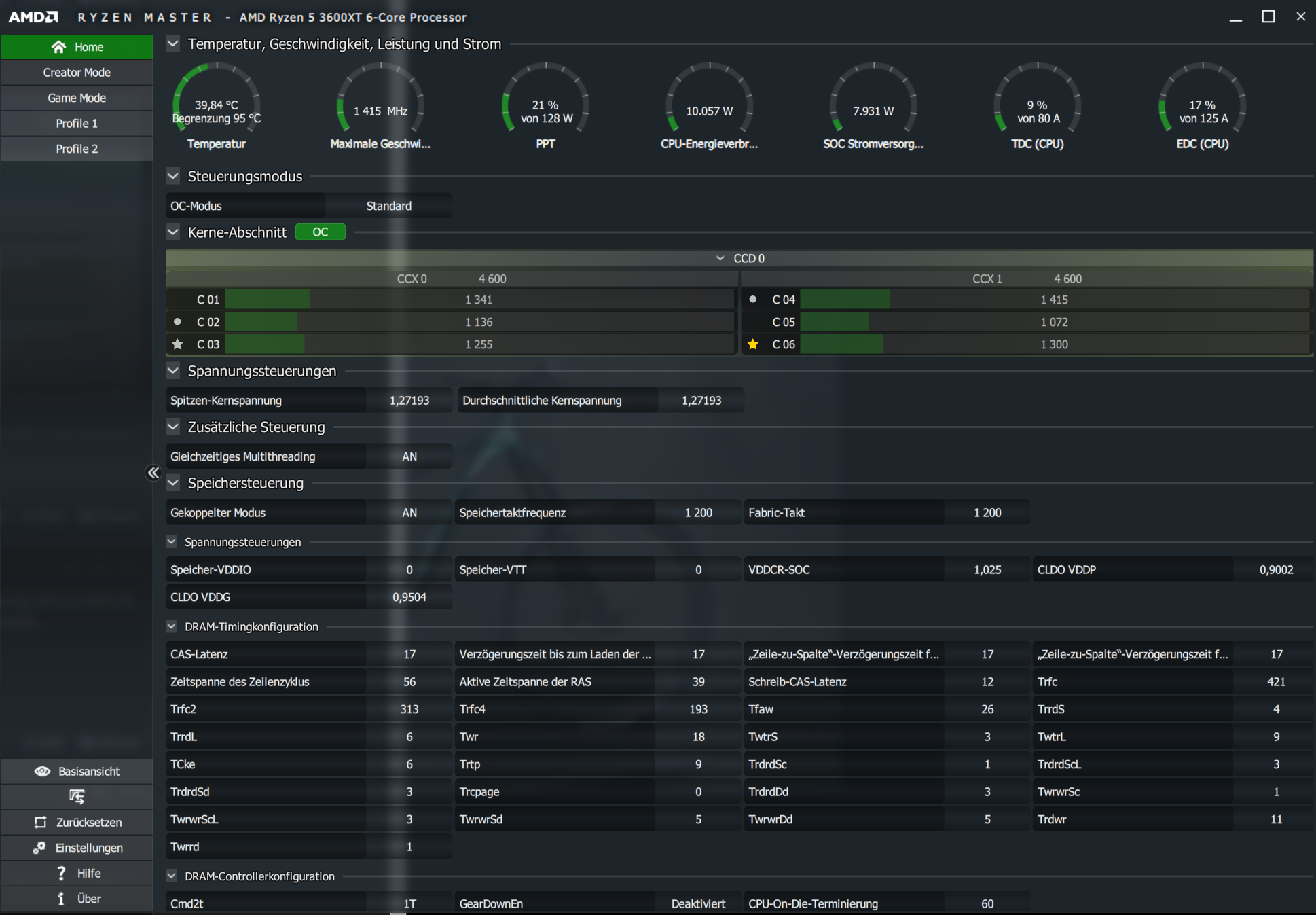

Mein 3600XT im AMD Master und Leerlauf:

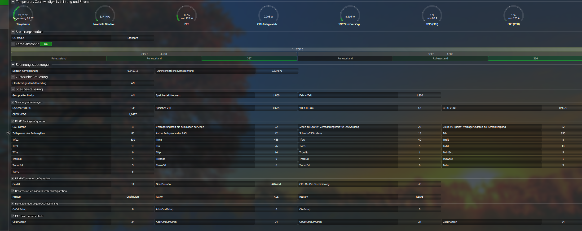

Das Problem ist bei mir anscheinend, da ich mein Mainboard geupdated habe, dass meine Spannung viel zu hoch ist. Und die Spitzenkernspannung und die durchschnittliche Kernspannung sind bei mir beide gleich hoch.
Evtl. postest Du auch ein Screenshot vom Master, ein Bild sagt mehr als 1000 Worte.
Es können dann alle schauen ob was auffällig ist, bzw. mit dem eigenen System vergleichen.
Kein Kern unter 1000Mhz, da kann man nicht von Leerlauf sprechen.
Guck mal die Auslastung meiner Kerne im Leerlauf an.
Jetzt erklären sich auch die leicht erhöhten Temperaturen.
Kannst Du nur über den Taskmanager suchen warum alle Deine Kerne
beschäftigt sind.

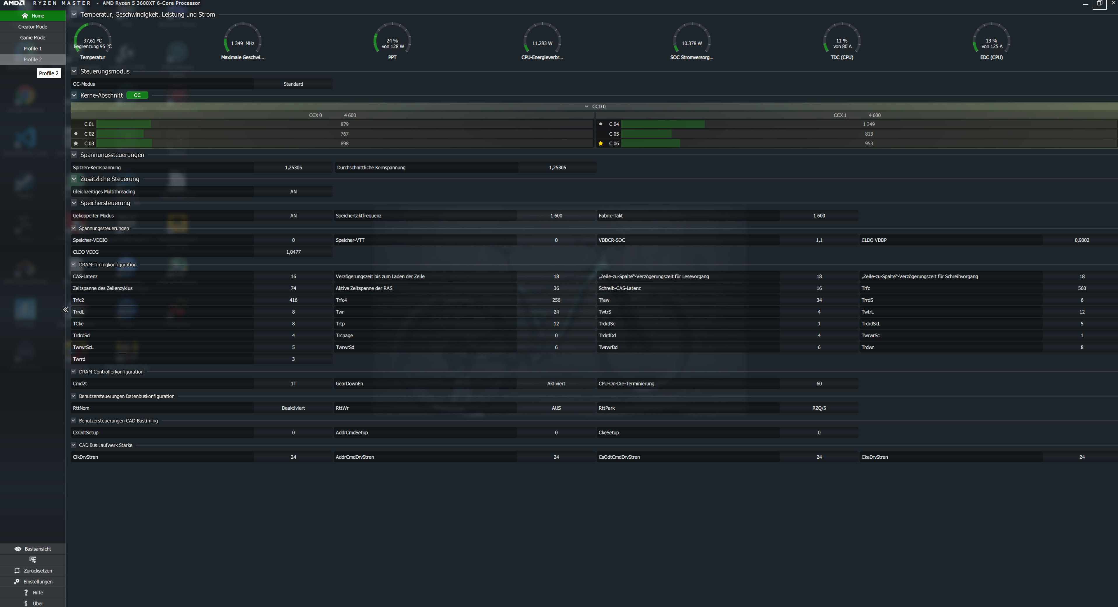

So hab mein Bios resetet (CMOS reset) und im Bios noch was eingestellt.
Hab DOCP Standard aktiviert.
PBO auf Disabled gestellt
CPPC
und CPPC Prefered auf enabeld gestellt
Und Global Cstate Control aktiviert
Danke an @LeadScientist für die Hilfe
Wenn jemand noch Vorschläge hat, die ich vornehmen könnte bin ich offen.
Für Idle ist der Takt noch immer recht hoch.
Ich würde dort suchen :freak:
Ich glaub wenn der so um 1 GHz herum idelt passt es. Du kannst da nix mehr rausholen an Stromersparnis.
Bei mir sind im Idle Zustand 4 Kerne im Ruhezustand und 2 gurken so bei 300-600 Mhz rum.
