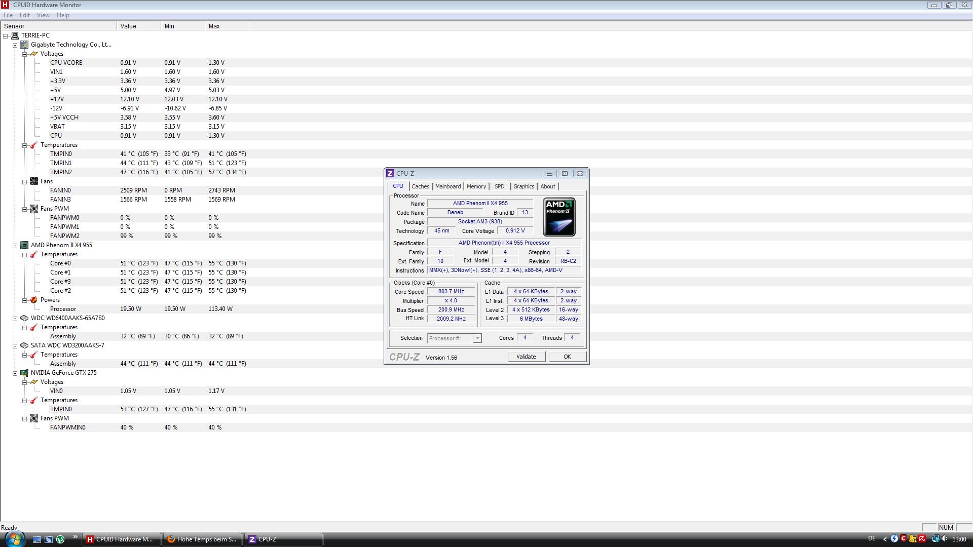

Edit: Habe übrigens gerade nochmal die Lüfter so gut es ging gereinigt. Mir ist aufgefallen das der Staubfilter vor dem Frontlüfter völlig dicht ist Oo wäre mir ohne direkte Beleuchtung gar nicht aufgefallen. Um den zu reinigen muss ich den Festplattenkäfig ausbauen so wie es aussieht -.- Werde mich dann bald ans Schrauben begeben.
Temps im Leerlauf:
