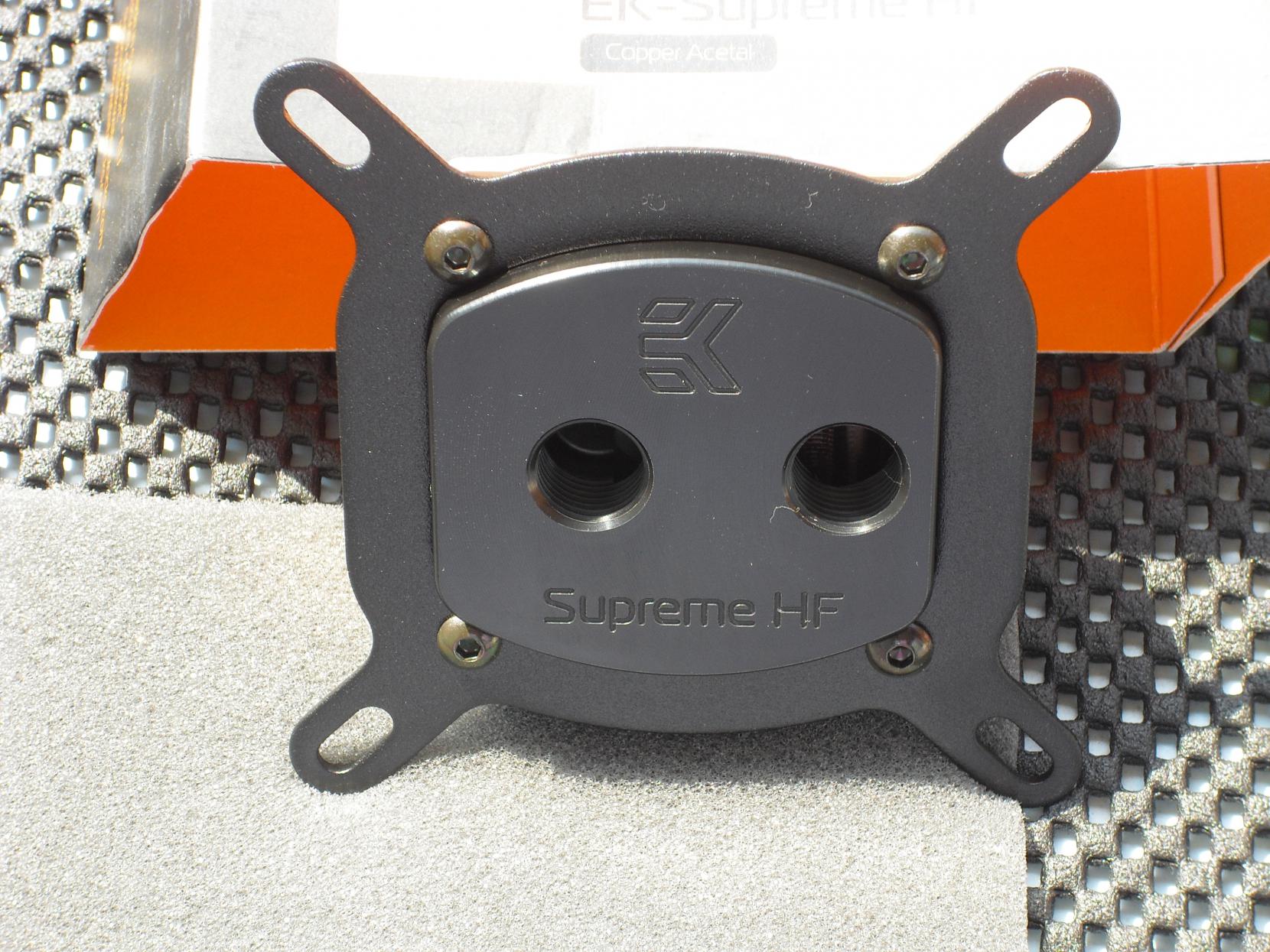

Ich habe mal ein paar Pics gemacht, evtl liegt ja auch ein Anschlussfehler vor der mir bisher nicht aufgefallen ist.
Graka und CPU
CPU

Sorry ich sehe grade die Bilder...du hast falsch verschlaucht beim CPU Kühler.....
Siehe Foto...du musst links(von meinem Foto)den Einlass und rechts den Auslass machen:evillol:
Joar, juhu richtig geraten^^
Sry, dass musste mal sein. Stimmt, du brauchst nur die Schläuche vertauschen und alles sollte in Butter sein^^
Du solltest den Kühler aber dann umdrehen und nochmal genau drauf achten, dass der Plan aufliegt und passend WLP dazwischen ist.
Somit sollten deine Delta Werte dann besser werden.

Den Kühler umdrehen, macht Leistungstechnisch keinen Sinn. Mir ging es eher darum, dass die Schläuche dann wieder passend zu seiner Verschlauchung sind.

War mir nicht wirklich bewusst das man einen Kühler falsch verschlauchen kann , das System pendelt sich ja eh irgendwann auf eine Temp ein, aber ich werds auf jeden Fall mal probieren,
