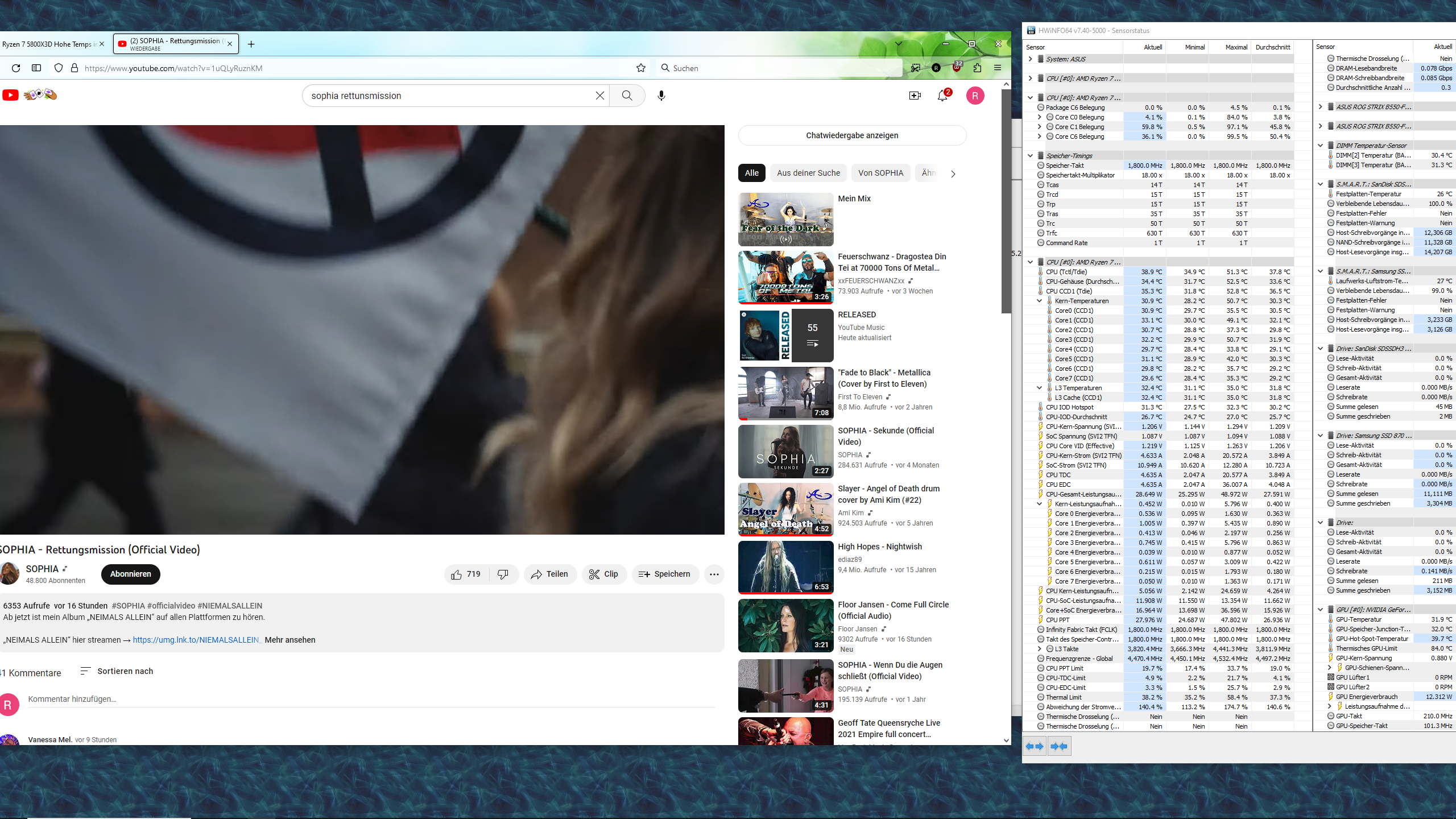

Mehr als genug davon gelesen. Und mehr als genug Zeit damit verbracht mich mit dem Ding auseinander zu setzen... Wieviele X3D hast du denn schon optimiert?
Kurzer Beweis.
Steam installiert, ich surfe, YouTube im Hintergrund läuft. Dazu ein swr3 Stream.
Die Unterschiede sind ja gewaltig. Alles Stock, kein CO oder sonstwas, aber an eure Temperaturen komm ich nicht annähernd ran.
Ich habe es nicht glauben können, was alleine der Wechsel vom 510 zum 510 Flow für einem Temperatursturz mit sich brachte.
Ich sehe da keine Min/Max werte über nen z.b 10minütigen Zeitraum.... Es haben jetzt schon mehr als genug Leute drauf hingewiesen das es hier um Lastspitzen geht und somit kürzere Temperatur peaks...

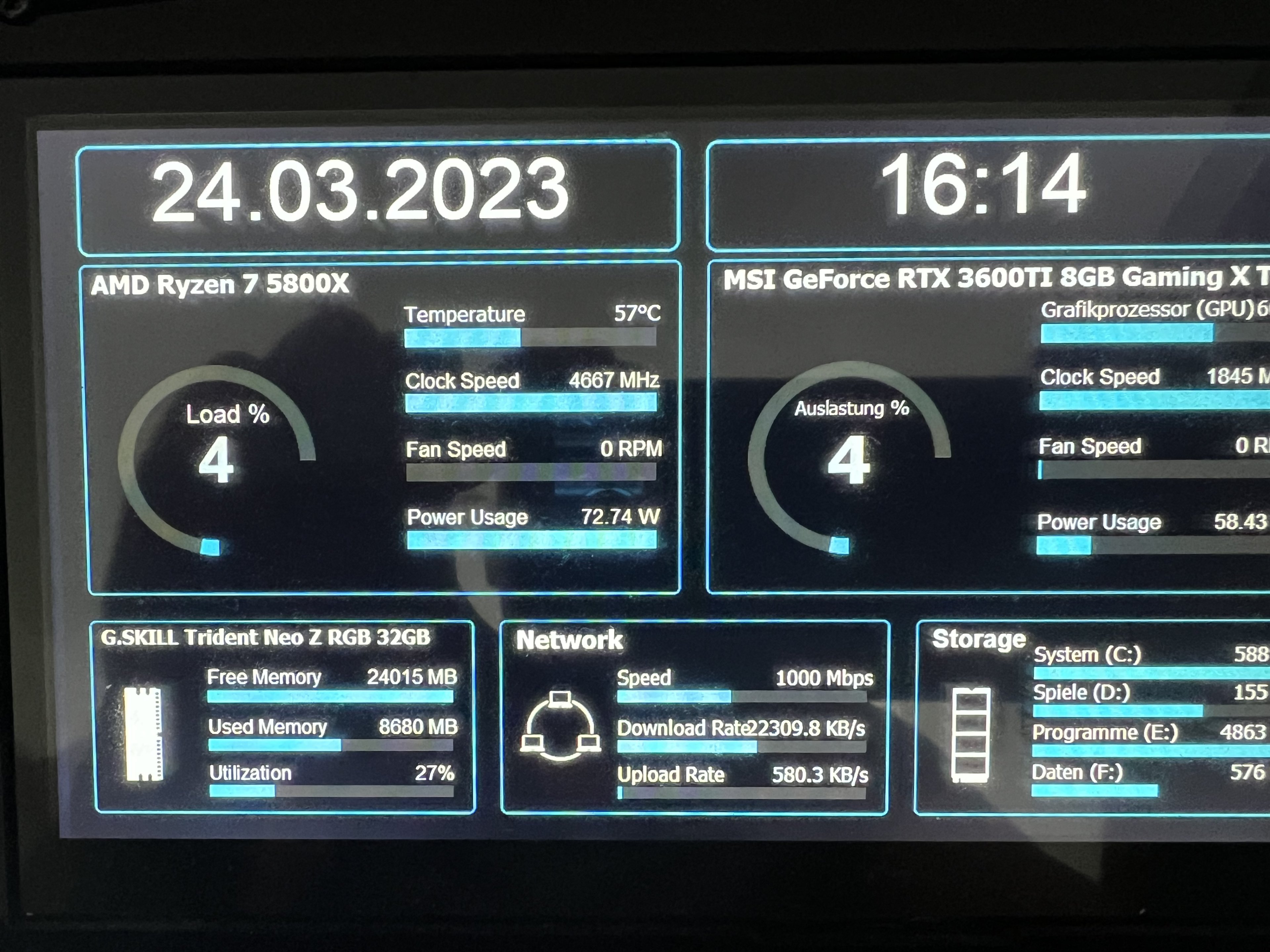

ZzZTronZzZ schrieb:
Hey leute ich habe von meinem Ryzen 5 3600 auf den Ryzen 7 5800X3D aufgerüstet und habe seitdem das problem dass die Temperatur auf bis zu 69 Grad steigt obwohl die CPU auf 5-10% ausgelastet ist bei z.b. Youtube schauen oder Surfen.
Dazu ist der CPU Lüfter leider auch hörbar was ich so von meinem 3600 nicht kannte,
