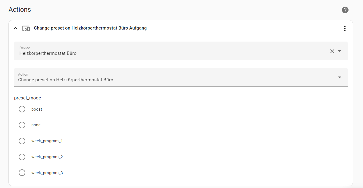

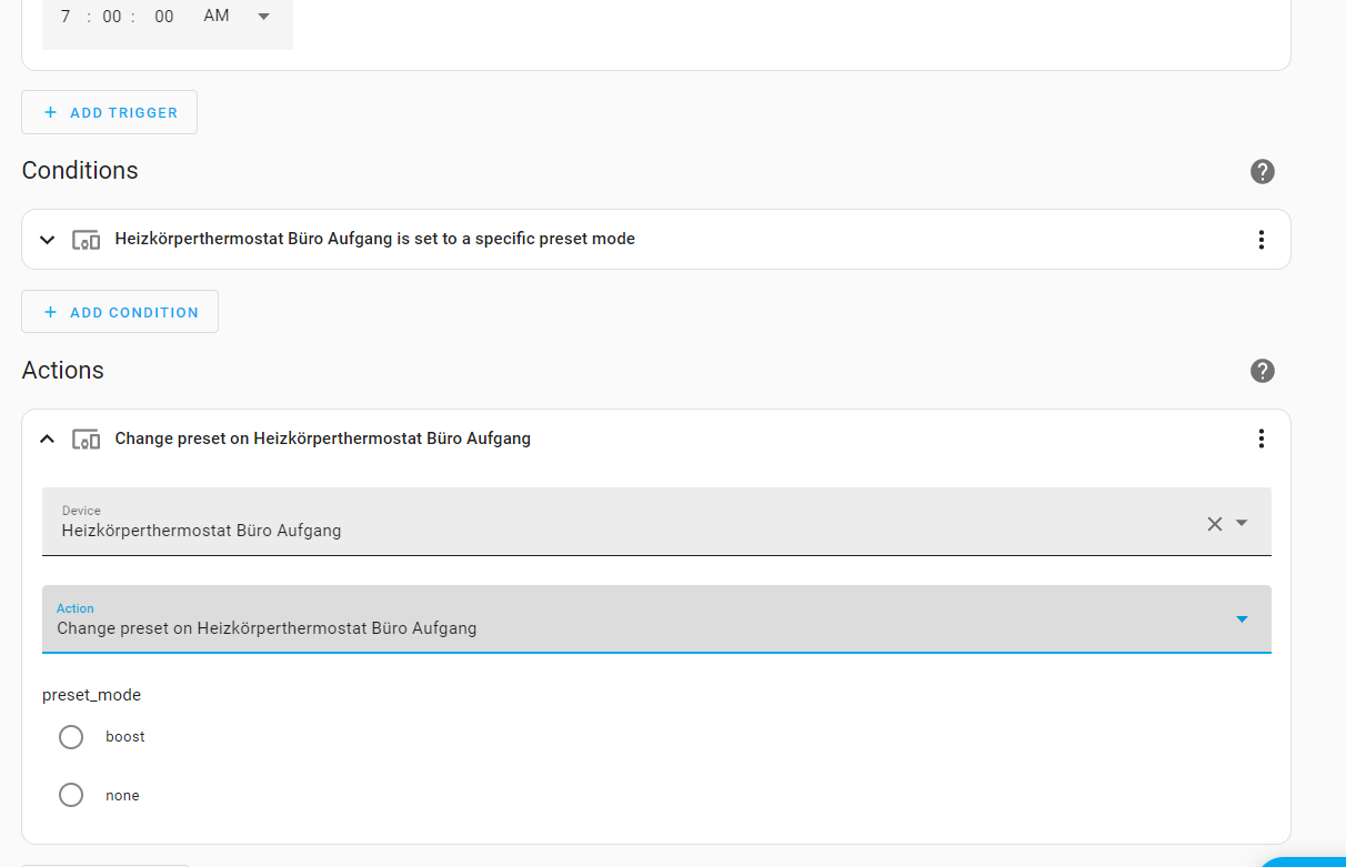

Liebe Experten, ich verstehe den Home Assistant Automation Editor nicht.
Ich möchte gerne ein HmIP Heizkörperthermostat um 7 Uhr auf 20 Grad einstellen.
Geht das im Automation Editor nicht? Bei Action kann ich nur preset_mode boost, none, week_program_1, etc. auswählen. Muss ich diese Week Programs in RaspberryMatic konfigurieren (also analog zur App)? Werden diese Vorgaben dann automatisch mit HA abgeglichen?
Wieso werden mir nur Devices (Geräte) zur Steuerung angeboten und keine Entities oder Services?
Ich spekuliere jetzt mal, dass du mit HmIP Geräten die Homematic-IP-Cloud Integration verwendest und nicht die Homematic Integration, daher rate ich zu einem Blick in die Doku: https://www.home-assistant.io/integrations/homematicip_cloud/#services
Dort findet man auch Beispiele, wie man Services anspricht als Action.

Danke sehr. Nein, ich benutze keine Cloud. Mit "etc." meinte ich program_1, program_2, und program_3 (siehe Screendump unten).
Ich verstehe nicht, wie ich das im Automation Editor hinbekomme. Servives werden mir nichteinmal angezeigt (siehe Screendump unten). Im YAML-Editor wäre mir das schon klar. Vielleicht habe ich auch das Prinzip des Editors nicht richtig verstanden und dass man die wirklichen Konfigurationen in YAML vornimmt.

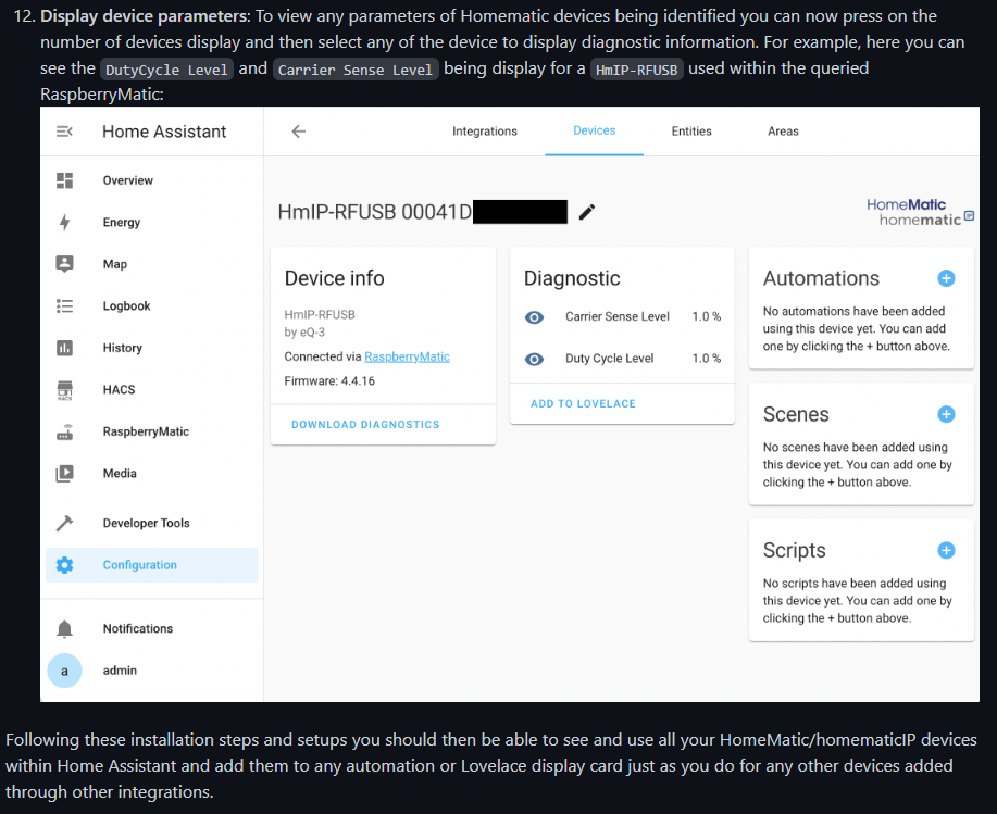

Schaue ich mir also diese Anleitung an: https://github.com/jens-maus/Raspbe...tegration#homematicip-local-integration-setup
Gehe dort zum letzten Punkt des verlinkten Abschnitts:
Jetzt gehe in dein Setup und wähle unter devices nicht den HmIP-RFUSB sondern das gewünschte Thermostat und dann klicke rechts bei "Automations" auf das + Symbol und dann dokumentiere hier jeden Schritt mit allen möglichen Eingaben und Auswahlmöglichkeiten die du dort dann sehen kannst.
Dann und nur dann haben wir die Möglichkeit nachvollziehen zu können was du alles für Optionen hast und wo du ggf. falsch abgebogen bist. Andernfalls können wir dir hier nicht weiter helfen und dir bleiben nur zwei Optionen:

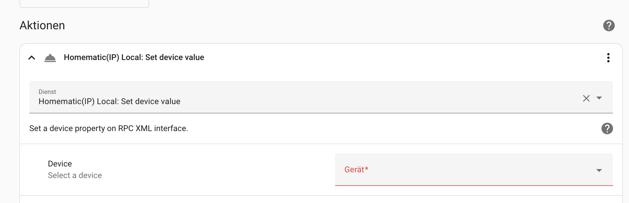

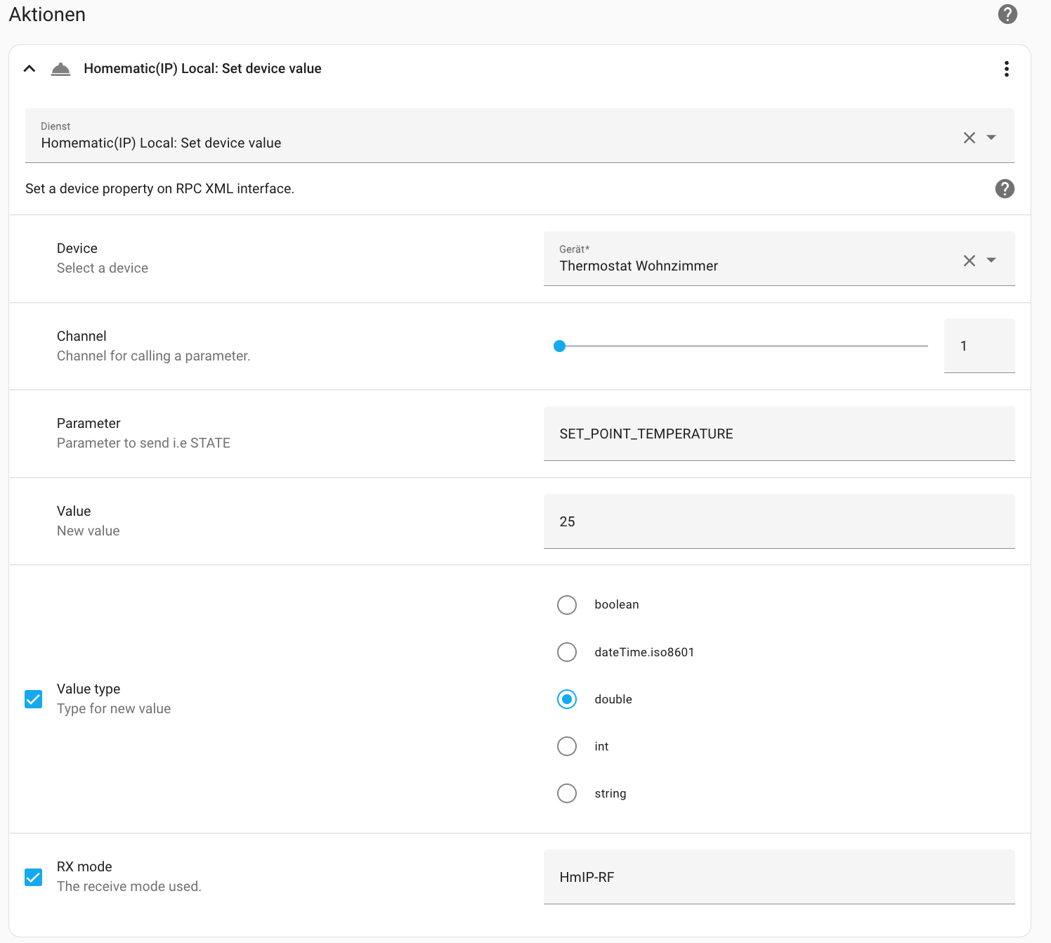

https://github.com/danielperna84/custom_homematic
Die Temperatur solltest du über Dienste -> Homematic(IP) Local: Set device value
einstellen können. Hab ich selbst aber noch nicht benutzt.

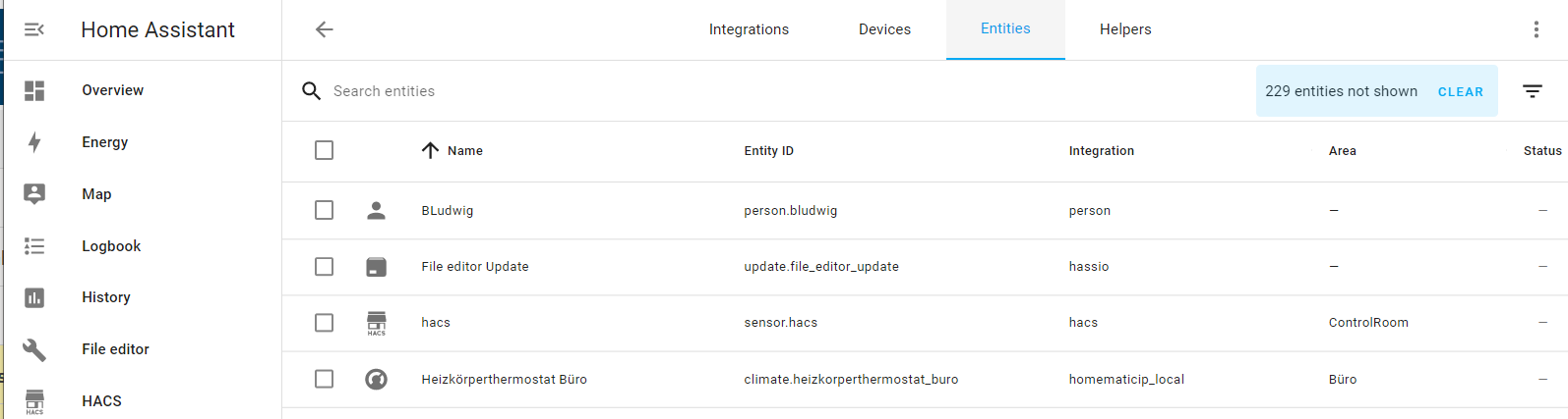

Hier habe die Integration, siehe Screendump.
Aber wie bekomme ich nun die Automatisierung mit den Standardwerkzeugen von HA, z.B. YAML, hin?

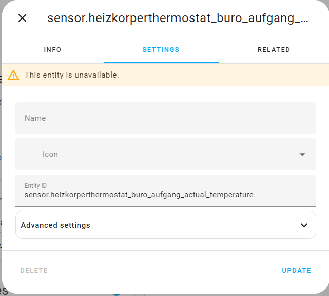

Die Heizkörperthermostate zeigen nichts an. Die Displays sind aus. Geheizt wird trotzdem.

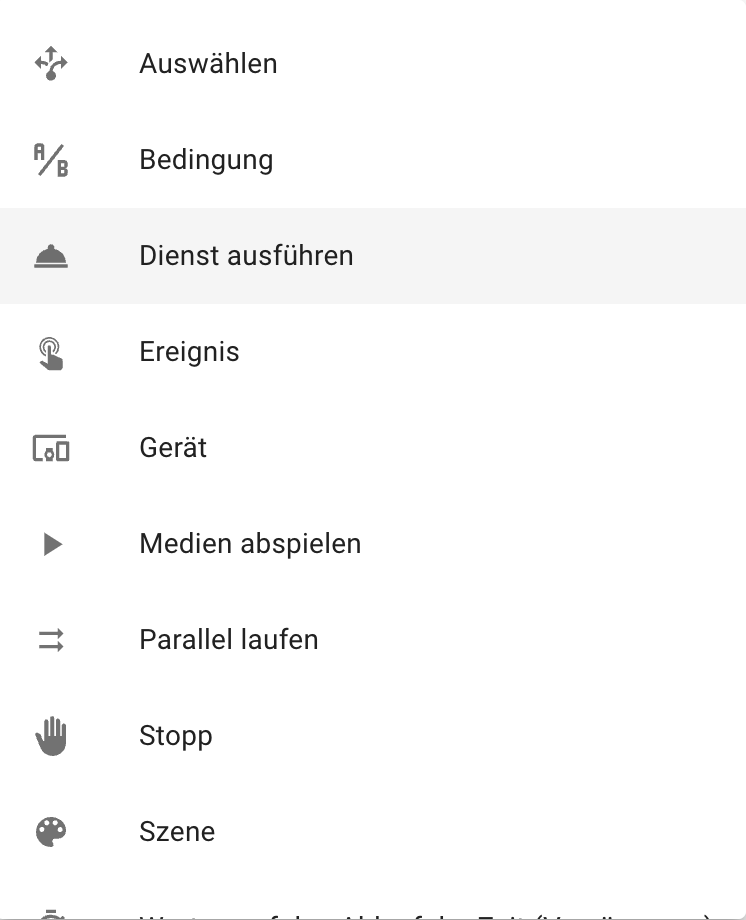

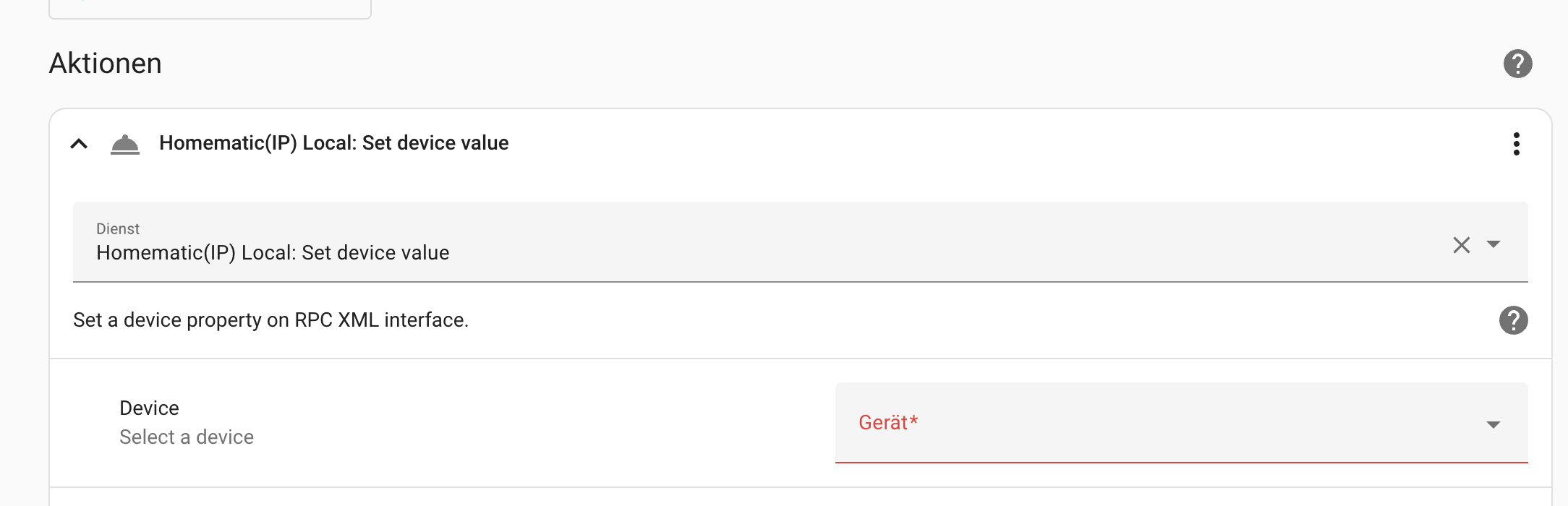

Bei den Aktionen - "Dienste ausführen" auswählen.
Reaktionen: Conradin
Vielen Dank. Probiere ich aus. -> done, siehe unten.

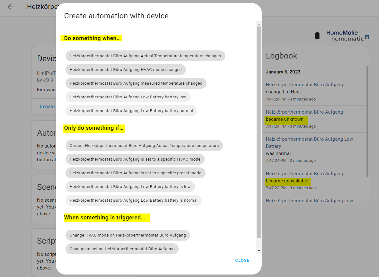

Ich habe alles so gemacht wie Du (@snaxilian ) es oben beschrieben hast. Bei der Installation bin ich genau nach dem von Dir verlinkten Tutorial von Jens Maus vorgegangen. Ich sehe auch meinen Thermostaten und die Automationsmöglichkeiten. Nur weiß ich nicht, wo und wie ich die Regel, die ich mir wünsche, eingeben soll. Es handelt sich um folgende Dummy-Regel:
"Um 7 Uhr auf 20 Grad stellen".
also etwas in der Art (sicherlich falsch, weil ich es noch nie gemacht habe !).

Wenn ich auf Automation des Thermostat klicke öffnet sich (1). Da verstehe ich schon nicht, wie ich diese Buttons anwenden soll, da ich diese als Aktion habe möchte und als Trigger oder Condition.
Wenn ich nun willkürlich auf einen Button klicke lande ich im Automation Editor (3). Ich kann hier zwar eine Uhrzeit angeben, aber keine Temperatur setzen. Die Auswahlmöglichkeit bekomme ich nicht, wenn ich das Device auswähle. Mir fehlt einfach dieses Wissen bzw. Verständnis, wie ich an die Auswahlmöglichkeiten der Entities herankomme.
Vielleicht kannst Du mir sagen, wo und wie ich meine Dummy-Regel oben in den Automation Editor eingebe.

@snaxilian Hast Du mir noch einen Tipp? Oder habe ich nicht gut genug dokumentiert? Wie gesagt macht es keinen Sinn die Dokumentation von Jens Maus abzuschreiben. Ich bin genau so vorgegangen und alles funktioniert so wie dort beschrieben. Mir fehlt nur, wie es im Automation Editor weitergeht bzw. wie ich dort die Temperatur einstellen kann. Dann weiß ich schon allein weiter (so hoffe ich).
@snaxilian ich hatte Event mit Condition verwechselt. Die Uhrzeit ist eine Condition.
@ohmsl Danke, der Hinweis mit Service war hilfreich.
Das Problem, dass "die Anzeigen an den Thermostaten aus (nicht sichtbar)" sind, habe ich nun auch gelöst, und zwar mit einer Adaptierfahrt. Bei einem ist diese jedoch nicht angesprungen und nur ein Rest hat geholfen.
Die "Anzeigen an den Thermostaten sind aus" war übrigens wörtlich zu nehmen. Normalerweise wird die Ist- oder Solltemperatur angezeigt, bei mir war das Display jedoch leer.

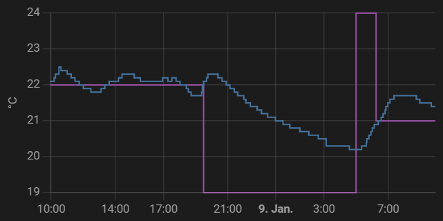

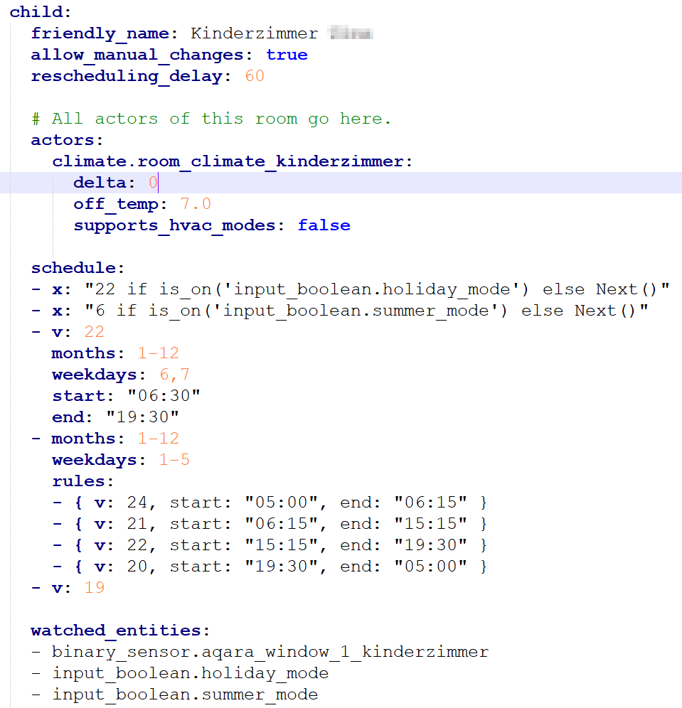

Ich empfehle für die Heizungssteuerung in Home-Assistant "SchedyHeating" zu nehmen. Da kann man ohne komplizierte Automatisierungen Regeln für Räume inkl. Fensterkontakten und anderen Schaltern hinterlegen.
Beispiel Kinderzimmer:
Temperatur kann manuell verstellt werden, setzt sich aber nach 60 Minuten wieder auf den hinterlegten Wert zurück.
22° wenn "Ferien-Schalter" auf an ist, sonst 6° wenn "Sommer-Modus-Schalter" auf an ist, sonst 22° am Wochenende von 6:30 - 19:30 usw.
AppDaemon geht die Conditions von oben nach unten durch bis eine zutrifft. Wenn keine passt greift der Fallback. Im obigen Fall dann 19°.
Unter watched_entities stehen die "Sensoren" die das entsprechende Zimmer beeinflussen.
Sieht dann in der Realität so aus:
Sonntag Abend 19:30 Uhr fällt die Soll-Temp auf 19° (Default) bis früh 5:30. Da geht sie bis 6:15 Uhr auf 24°. Seitdem steht sie auf 21°.
Die YAML wirft man einfach ins entsprechende Verzeichnis und die wird on-the-fly eingelesen und verarbeitet. kein Neustart notwendig.
Fürs Büro hab ich noch Schalter wie Urlaub und Abwesenheit mit drin.
Wenn du das alles für jeden Raum mit Automatisierungen abbilden willst, dann gute Nacht! Da hast du locker 20 Regeln pro Raum.

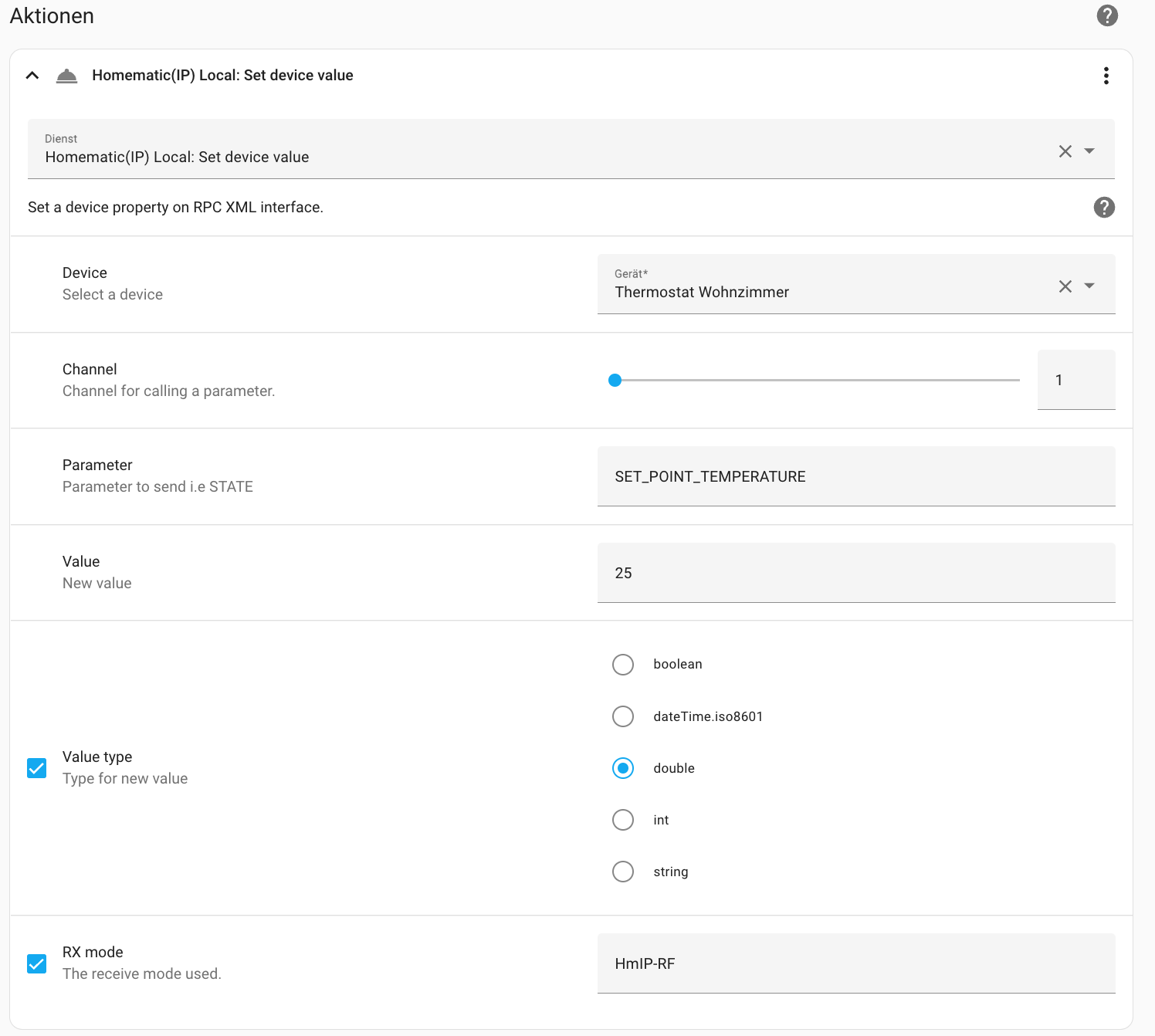

ich habe jetzt nochmal etwas getestet. Mit den Einstellungen im Anhang konnte ich die Temperatureinstellung des Thermostats ändern.
Im Automatikmodus wäre diese bis zur nächsten regulären Änderung gültig.
