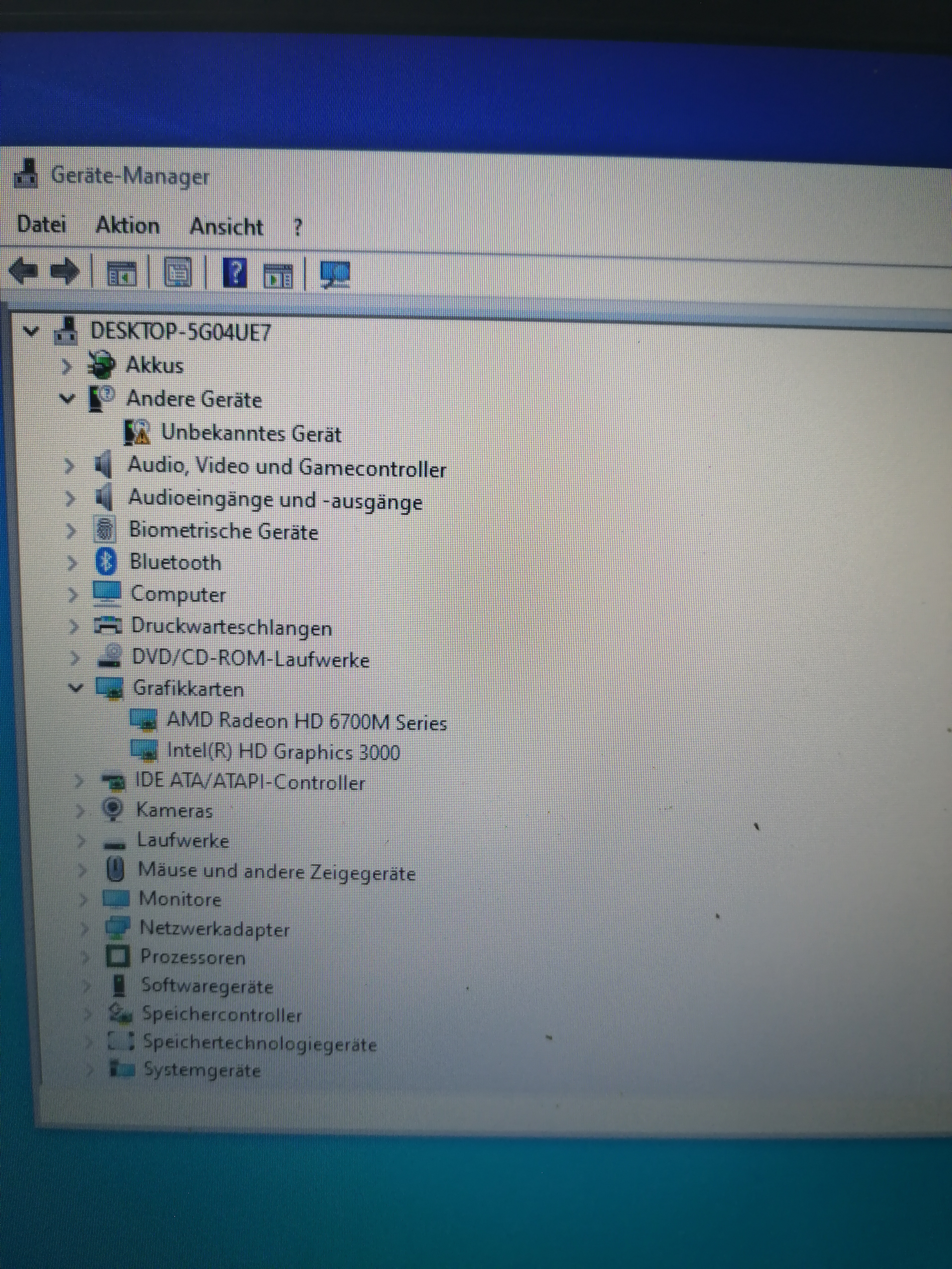

Hallo. Ich muss mich leider an euch wenden da ich ratlos bin.
Habe einen Hp dv7-6b02eg Laptop.
Ich habe eine SSD Festplatte eingebaut und darauf bereits Windows 7 oder Windows 10 probiert zu installieren. Installation funktioniert alles ohne Probleme.
Bei windows 10 werden nach ca 10 min die Grafikkarten Treiber von alleine installiert. Im Geräte Manager wird auch alles ohne Fehlermeldung angezeigt. Sobald ich aber den Laptop neu starte. Ist nach dem Windows startlogo black screen. Und der lüfter dreht innerhalb 1 Minute hörbar lauter. Es passiert dann leider nichts mehr. Komme nicht mehr weiter. Woran kann das den eurer meinung nach liegen? IMG_20191029_155251.jpg
Falscher Treiber. Die Kombilösungen mit iGPU und dGPU verhalten sich oft komisch bei Treiberwechseln. Bei Optimus musste man spezielle Treiber in der richtigen Reihenfolge installieren sonst ging die Hälfte nicht. Bei AMD bin ich raus was die Mobiltreiber angeht.

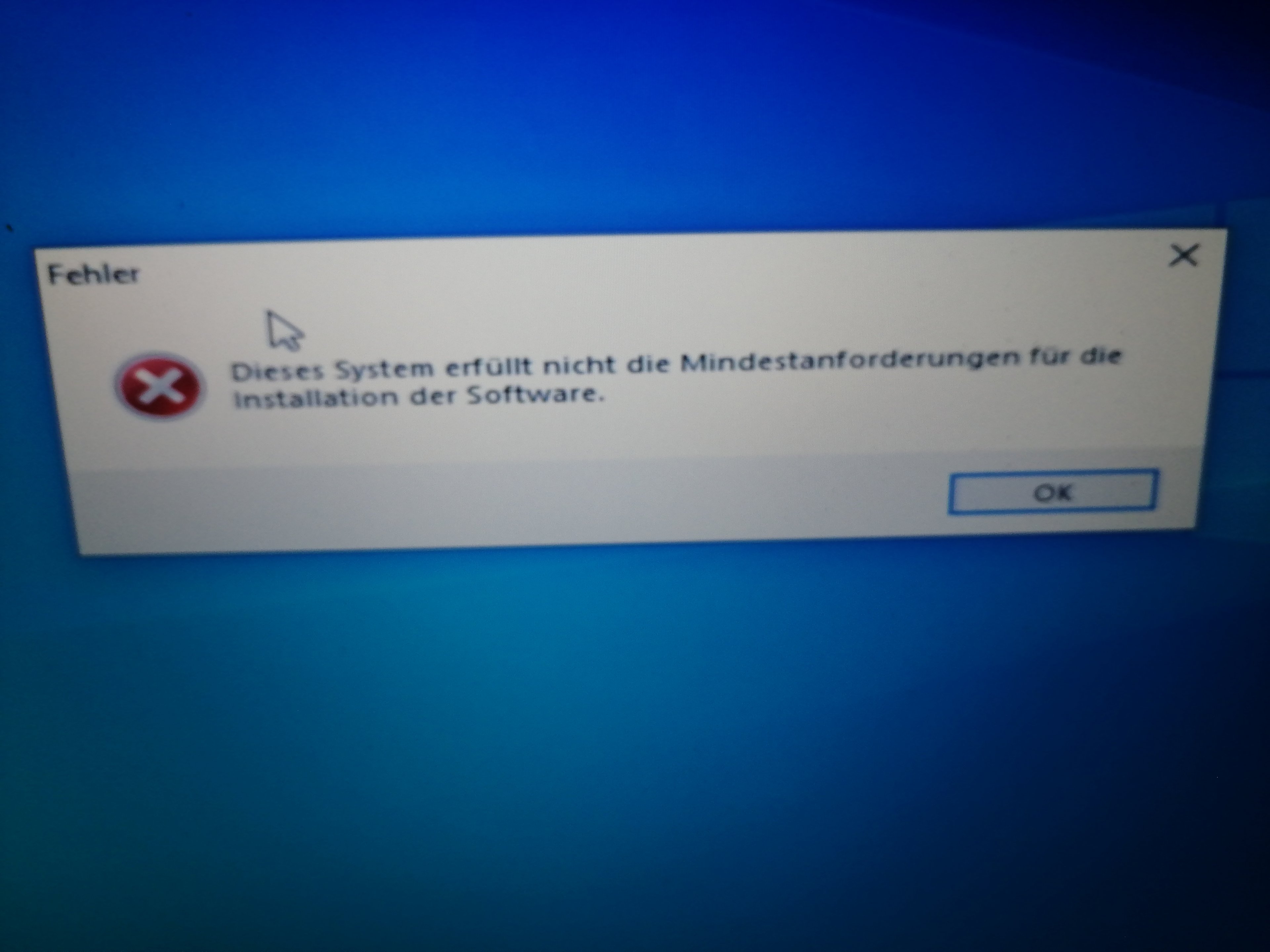

@species_0001 @sikarr so habe nun win10 neu installiert. Leider funktioniert das mit den win8 treibern auch nicht? Bekomme unten beim starten des intel treibers die Fehlermeldung. Intel treiber support Assistent bringt auch keine hilfe. Nach lesen der Fehlermeldung im Internet habe ich Chipsatz treiber installiert diese liesen sich ohne Fehler installieren. Nach ca 10 Minuten ist wieder die amd graphic als erstes installiert. Danach installiert er vin alleine den intel. Nach Neustart wieder black screen :(IMG_20191030_170116.jpg

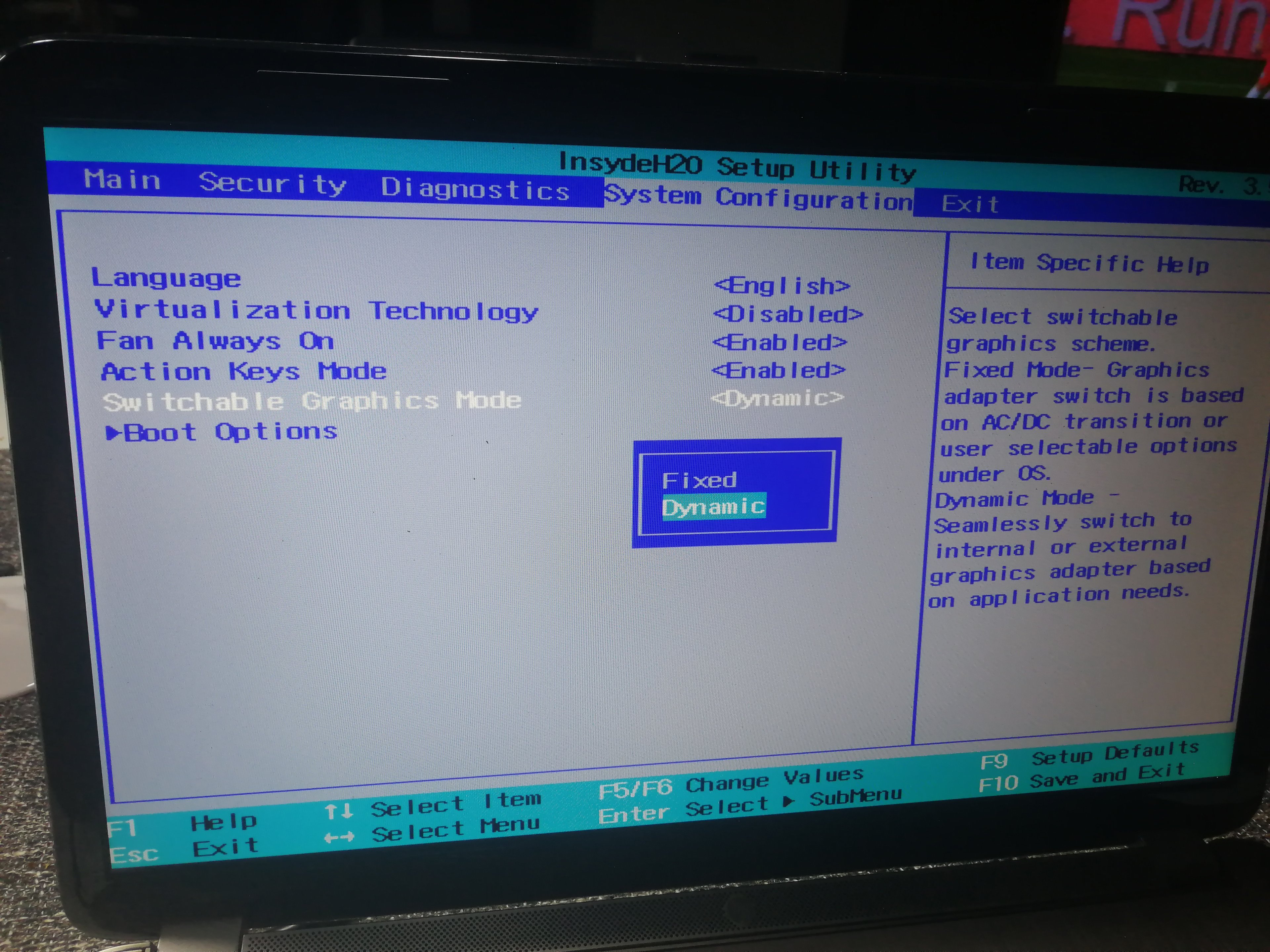

Kann man im Bios eine Graka auswählen/ deaktivieren/ priorisieren?
Das ist aber nur eine Fehlermeldung des Installers. Der kennt kein Win10 und meint dass das nicht gehen kann.
Muss noch nicht heißen, dass der Treiber nicht funktioniert.
zwar ne Anleitung von Dell
https://www.dell.com/support/articl...rade-auf-windows-10-durchgeführt-wird?lang=de
aber hilft vielleicht auch.
Heißt: du kannst diese SPxxxxx.exe mit einem Entpacker deiner Wahl entpacken. Und dann kannst du die Treiber manuell über den Gerätemanager installieren und suchst dabei dann in dem entpackten Ordner.
Dabei gilt wieder: Immer zu erst den Intel und dann den AMD Treiber.
Reaktionen: paysafe24

@paysafe24 Hast Du es mit fixed ausprobiert? Wenn du mit der internen Grafik startest kannst du den Intel treiber installieren, und umgekehrt den AMD.
So stelle ich mir das vor bzw. würde es selber versuchen - also quasi nacheinander die passenden Treiber installeiren mit jeweils fest ausgewählter Grafik. Danach sollte dynamic auch funktionieren.
Sonst gehst Du direkt vor der Treiberinstallation in den Gerätemanager und deaktivierst die Karte solange bis es mit einer Karte läuft. Kannst ja auch mal schauen ob das Bios aktuell ist oder die letzte Version F1C neuer ist als die von Dir.
Reaktionen: paysafe24, species_0001 und JPsy

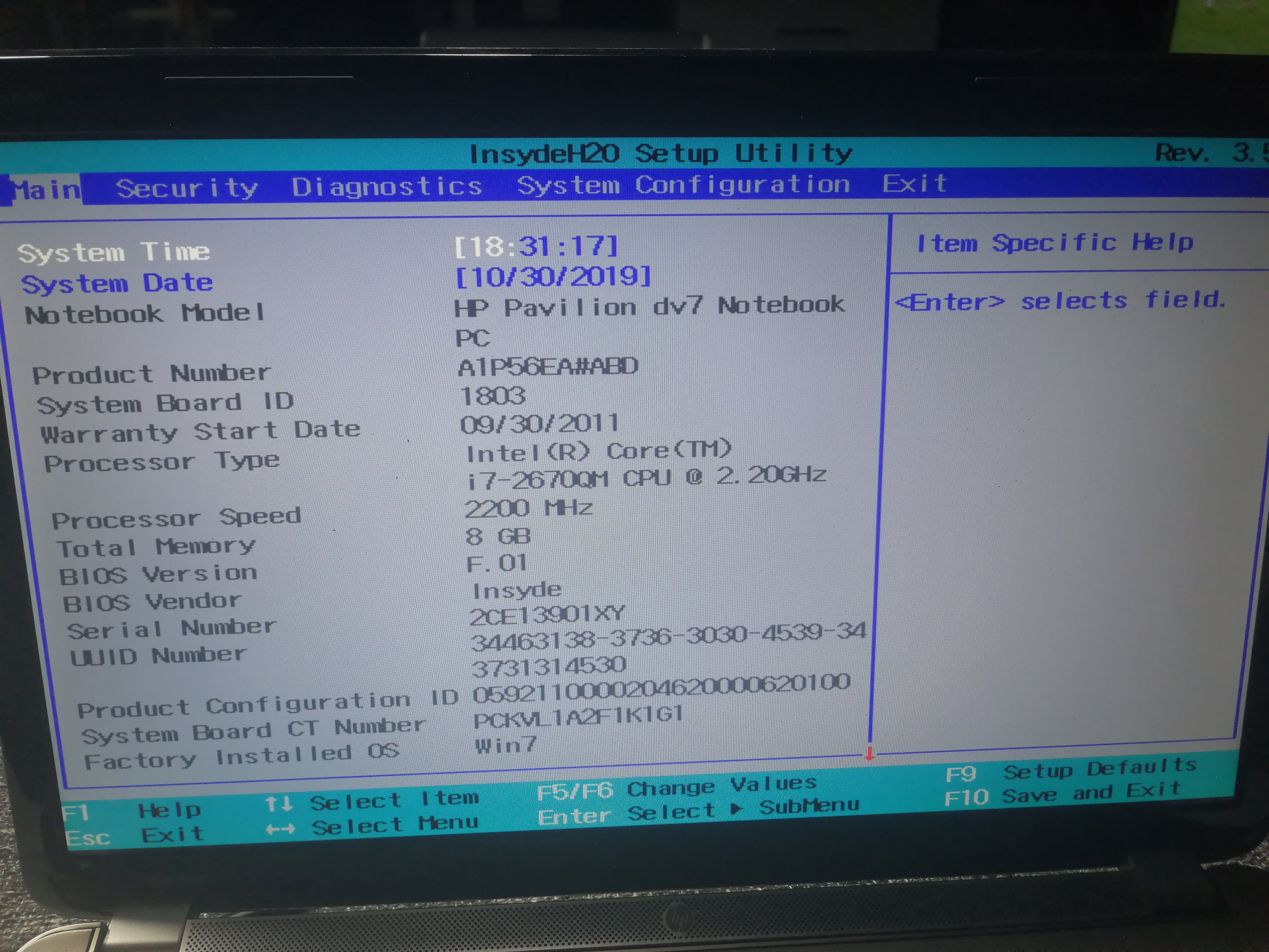

So ich habe nun alles ausprobiert. Habe es geschafft den intel treiber als erstes zu installieren ( amd deaktiviert) neu gestartet und hat normal gestartet.
Dann den amd aktiviert und treiber installiert. Dann aufeinmal grafikwirwar am Bildschirm und der laptop hängt sich auf und macht einen pipton. Keine Reaktion mehr.
So wies aussieht ist der amd treiber der problempunkt oder?
Bios hab ich auf das aktuellste geupdatet.
Fixed Einstellung wurde bei der Installation gesetzt.
