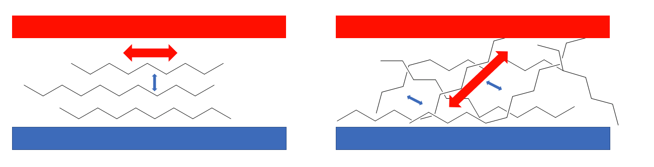

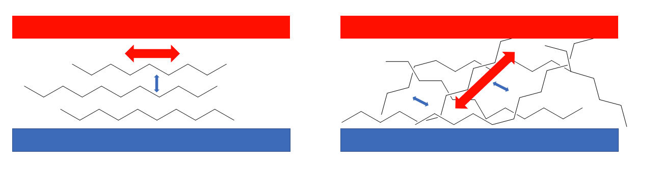

naja, da ist der Begriff Schaum aber falsch, da Schaum eine Bläschen Struktur besitzt, mit Gaseinschlüssen die immer einen Isolierenden Effekt haben, das Gase eher schlechte Wärmeleiter sind, Wolle würde da eher passen, wenn wir hier von Fasern sprechen, wie du das Graphene beschreibst. Da bleibt dann, wenn die Kontaktfläche eher Mau ist von dem theoretischen Vorteil der ja auch nur bei 100% Materialeinsatz vorhanden wäre nix über.SpartanerTom schrieb:@Phoenixxl Das macht in diesem Zusammenhang durchaus Sinn. Ich habe den Umstand aus meinen Beitrag #12 mal sehr vereinfacht dargestellt (links gestapeltes Graphene; rechts Graphene-'Schaum'):
Ziel ist netto ein möglichst guter Wärmeübertrag von heiß (rot) nach kalt (blau). So stelle ich mir zumindest das Konzept vor. Die Dämmwirkung von Schaumstoff beruht (vereinfacht gesprochen) auf einem Unterbinden von Konvektionsaustausch und einer Minimierung von Festkörperwärmeleitung (weil schlicht weniger Material als im Vollvolumen vorhanden ist). Dieser Effekt wird potentiell aber durch die sehr hohe Wärmeleitung innerhalb der Graphen-Ebenen überkompensiert.
