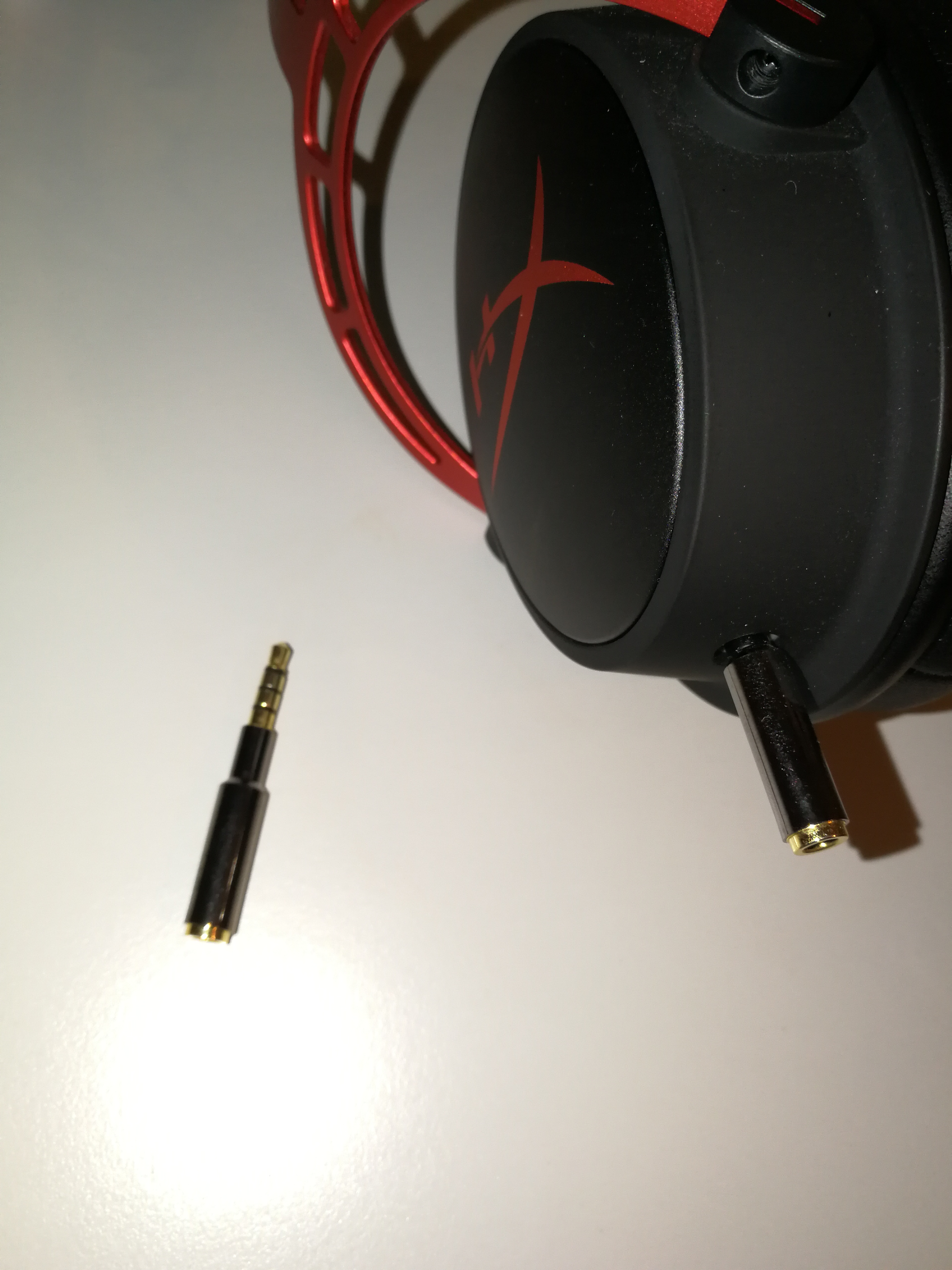

Gibt es ein reines 4pol Kabel was in die verjüngte Öffnung von dem hyper x cloud Alpha passt? Ohne Lautstärke und Mikro Regelung? Angeblich lag bei einigen das Problem beim Kabel + Schalter vom Cloud Alpha.
Ja gibt es, allerdings sind die 4-poligen Klinken Kabel mit solch dünnem Anschluss minderwertig, jedenfalls das was man auf Amazon so findet, hab das Thema auch schon durch. ^^

Es liegt definitiv am original Kabel ^^
Ich hab das Headset am Sharkoon USB DAC angeschlossen, das schon seit anfang an mit einem 4-poligen Klinkenkabel ohne irgend eine analoge Lautstärke-Regelung, mir ist daher nie etwas dieser Art aufgefallen.
Datei von filehorst.de laden
in diesem Zip Archiv befinden sich zwei .wma Dateien, einmal eine Aufnahme mit dem original Kabel und einmal ein Kabel aus dem Zubehör ohne irgend eine Fernbedienung. Das ganze ist erschreckend.
Ich hab mir auch noch schnell mein Multimeter geschnappt, das Mikro selbst hat einen Widerstandswert von ~1kΩ, mit Fernbedinung sind wir bei ~9,96kΩ. Das Originalkabel hat also definitiv einen Einfluss auf das Mikrofon.
