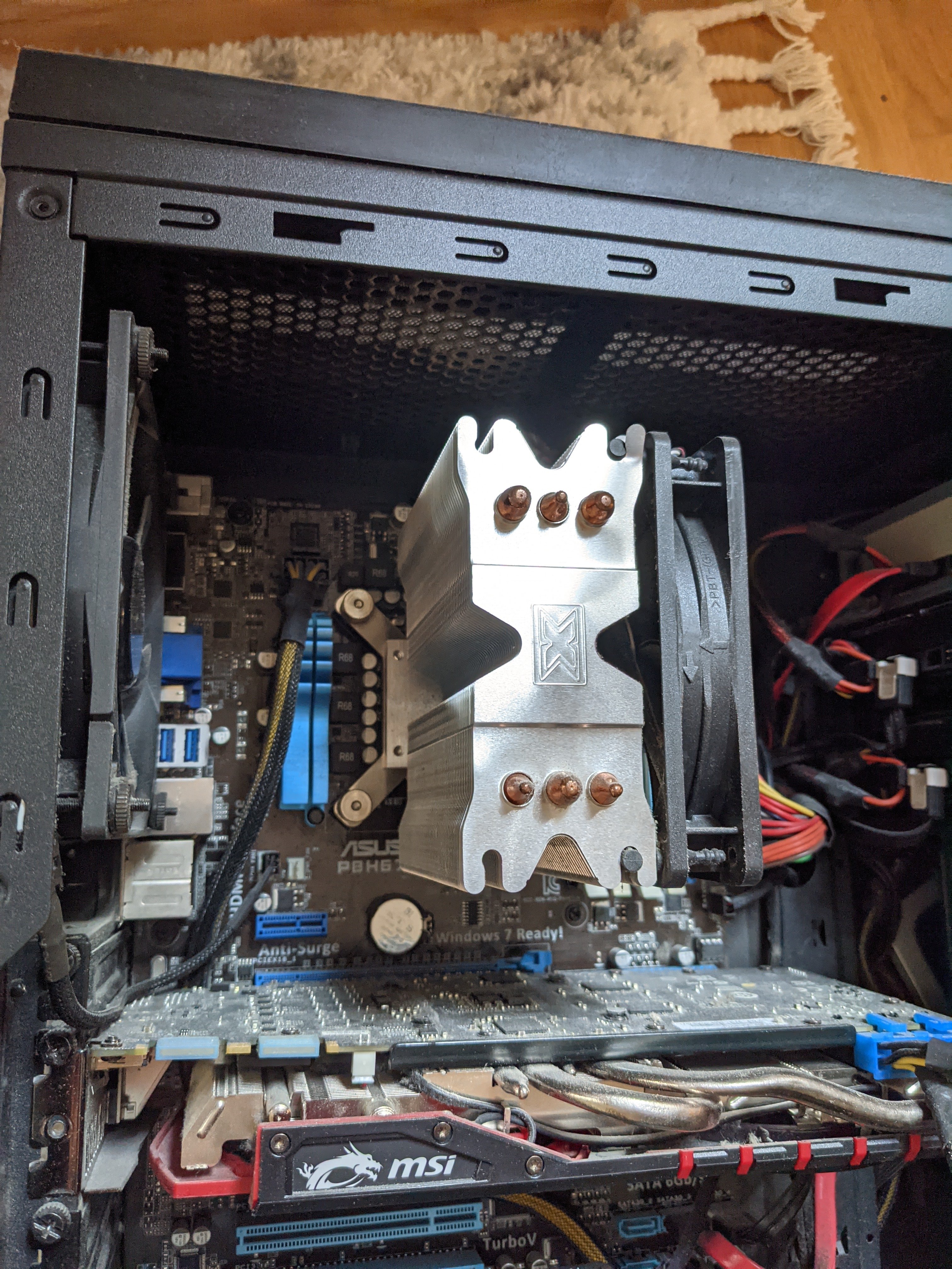

Und jetzt der Hauptgrund für diesen Thread. Ich würde auch gerne meinen CPU Kühler weiter nutzen. Ich weiß leider nicht mehr wie er heißt daher habe ich ein paar Fotos gemacht. Passt der auf den Sockel 1200?

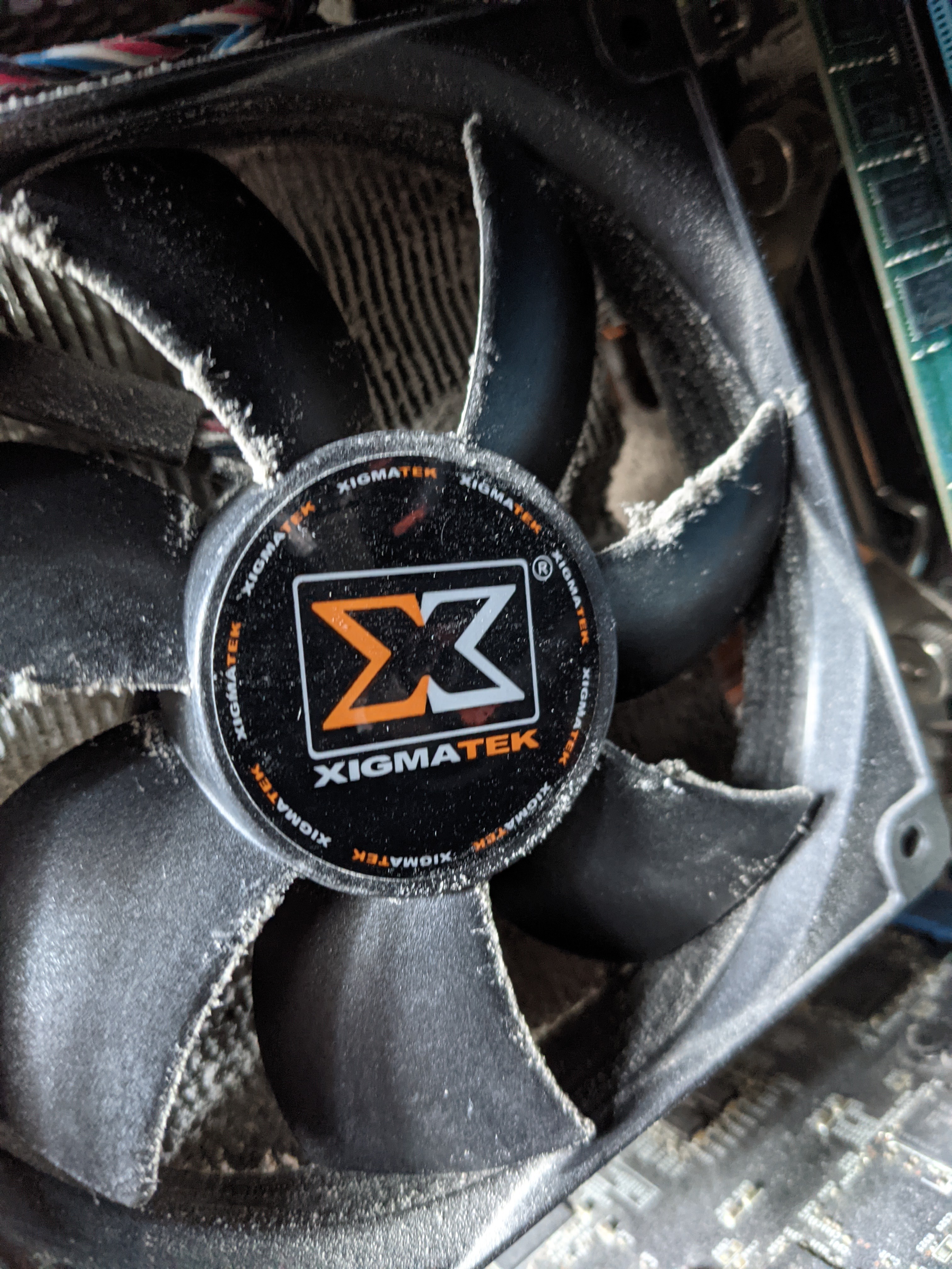

Ja ich mache vorm Umbau alles sauber :)!

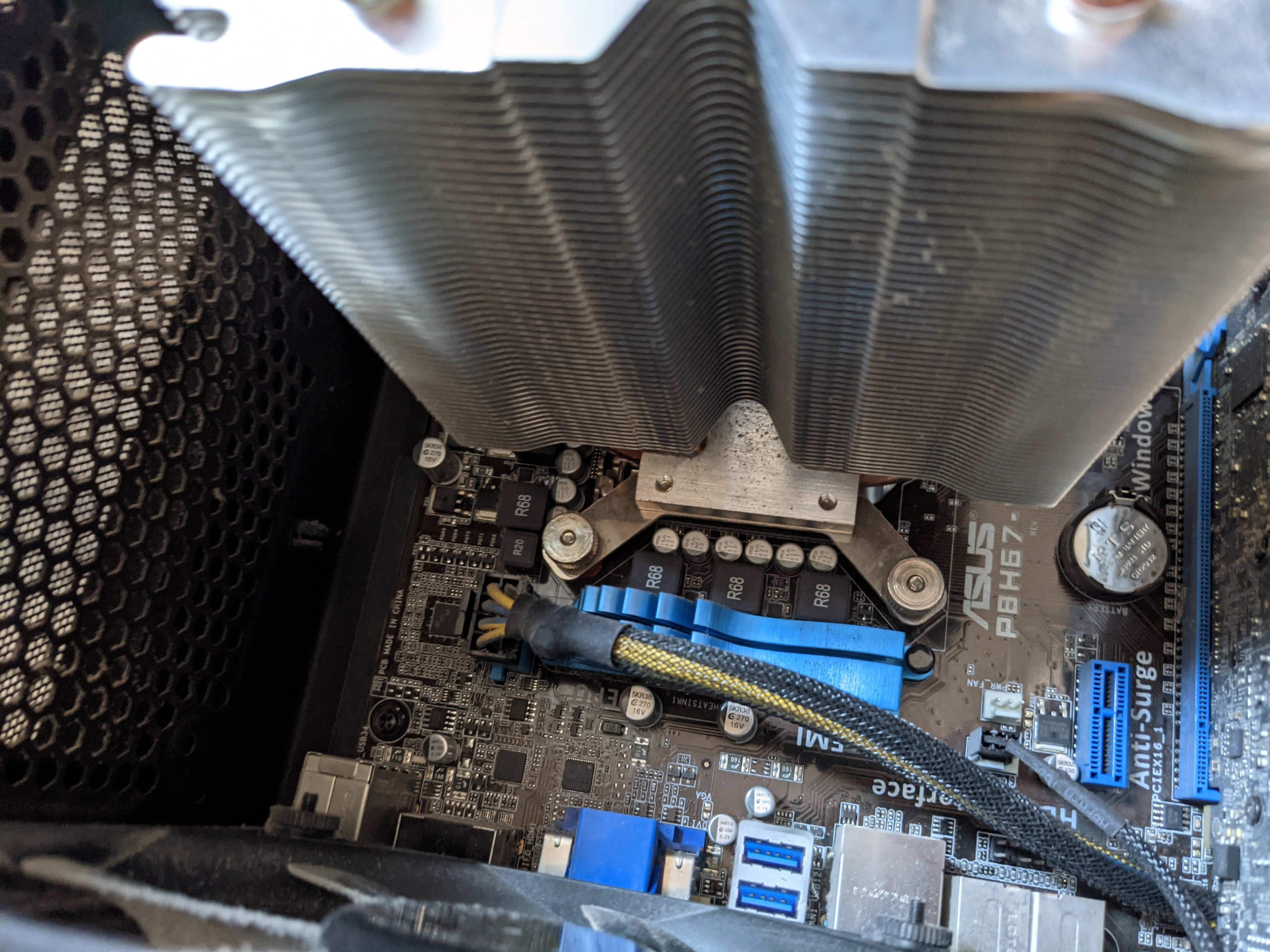

PXL_20210731_135922131.MP.jpgPXL_20210731_135847834.MP_1.jpgPXL_20210731_135926092.MP.jpg

Zum Kühler: Probiere es. Sollte eigentlich passen. Die Lochabstände haben sich nicht geändert.
Reaktionen: Nickel
Das könnte ein Balder sein.
Laut Xigmatek Page heisst es:
we are happy to announce all current Xigmatek LGA 115x air and liquid AIO CPU coolers will work with Intel Comet Lake-S LGA 1200 socket, mounting kit and installation accessories remain the same without any change or upgrade.
Somit wohl ja.

Der CPU-Kühler passt weiterhin auf alle Intel Sockel und was mit einem i5-2400 klar kommt sollte auch mit einem i5-10400F klar kommen.

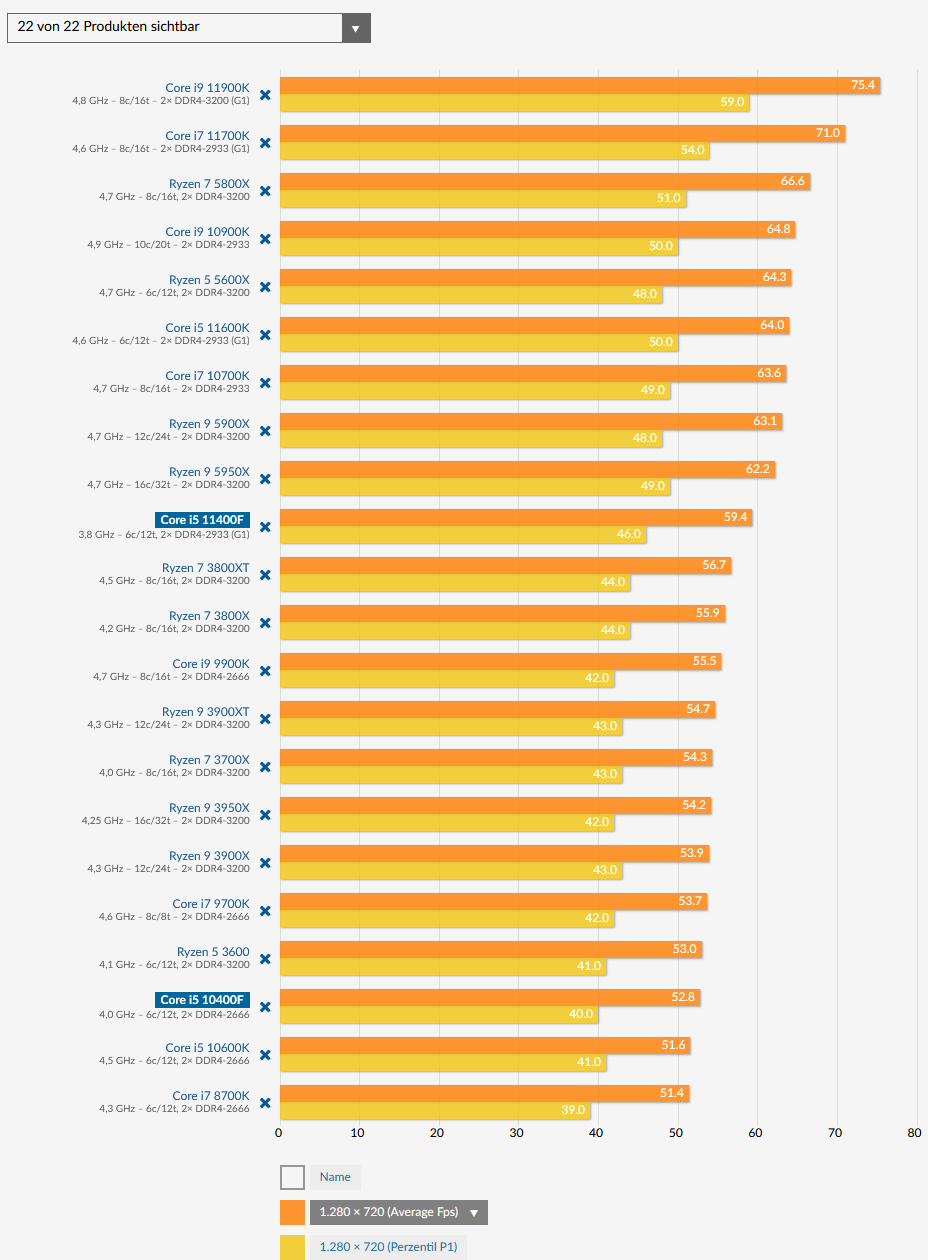

Hier ein Anno Test des 11400F wo auch der 10400F vertreten ist.
https://www.pcgameshardware.de/Core-i5-11400F-CPU-277380/Tests/Benchmark-Review-1370655/2/
Der TE hat uns mittlerweile nicht unrelevante Infos geliefert, welche bisher gefehlt haben.
Für das bisschen Mehrleistung ist mir der Aufpreis zu hoch. Sollte passen.
