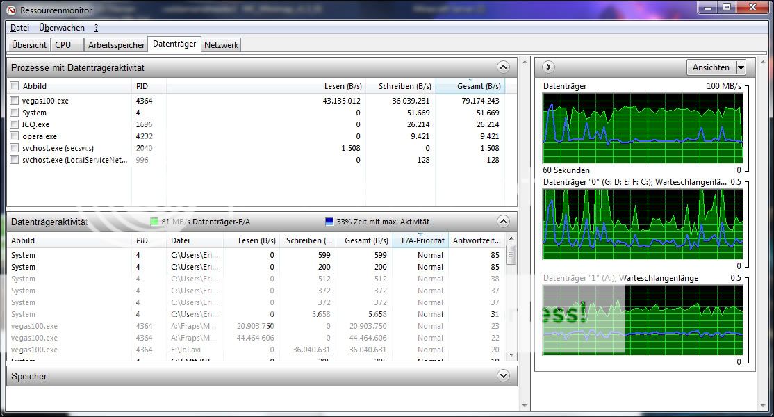

Edit: Hab jetzt mal ein Screenshot der Datenträgeraktivität gemacht. Sieht man da jetzt, ob es daran liegt, dass die CPU nicht so gut Powern kann? (Klick)
Naja, selbst beim damaligen Sockel 478 war es grad beim Rendern schon n bedeutender Nachteil, wenn man nur Single, statt Dual-Channel Ram hatte, so, wie bei dir jetzt.
Mach doch für DC einfach mal den 3ten Ram raus und render das Video an, ist kein bedeutender Aufwand im Vergleich zu der Nadel im Heuhaufen-Sucherei...
Und setz den Ram auch mal auf 1333, damit die Komponenten 1:1 laufen
So, hab jetzt einen rausgenommen, sodass die übrigen 2 vom Dualchannel profitieren und hab sie auf 1333MHz runtergesetzt -> keine Veränderung. Nur meine Desktopsymbole haben sich komischerweise verschoben..
