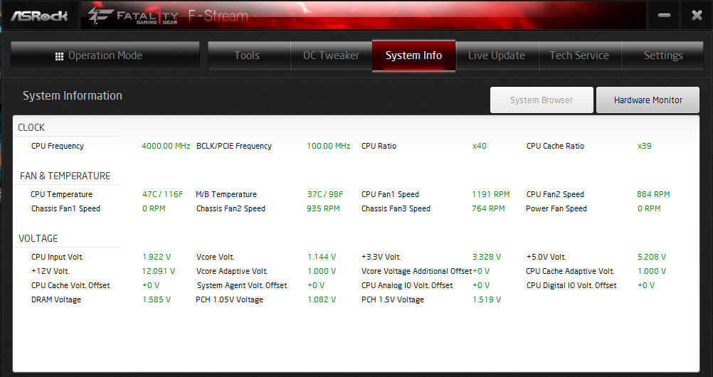

Wie viel V liegen an? Kenne das auch mit meinem DRP. Hätte ich nicht die Vcore runtergesetzt, war mein 4770k auch schwer Kühl zu halten.
Hier die Daten, die mir das Tool vom Mainboard ausliest. Gestet mit The Witcher 3 in Ultra. Spiel war nicht lange an, daher die noch niedrigen Temps.
