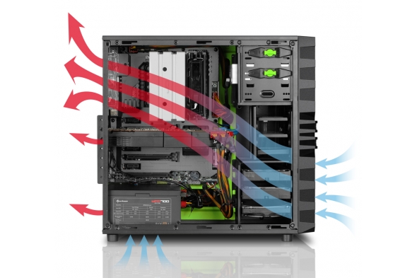

Genau, LED Lüfter waren eigentlich schon vorinstalliert.
Der Doktor #1 schrieb:
Und vorne dann auch am besten mindestens zwei 120mm-Lüfter verbauen
Es passt nur einer vorne rein.

pmkrefeld schrieb:
Leute, das ist doch einfach falsch was ihr hier verzapft. Konzepte bei denen alle Lüfter rein- oder rausblasen können genauso valide und effizient sein.
Also die Regel und Standard ist Vorne Luft rein und hinten oben Luft raus. Und ich hoffe du verstehst das man somit auch in der Regel dieses Konzept erstmal jeden so empfiehlt wenn spezielle Infos vom TE nicht gegeben sind.
Das es Konzepte gibt wo alle Lüfter rein- oder rausblasen bestreitet hier doch auch keiner oder? Diese Konzepte sind aber wohl sehr rar gesät im Consumer/Casual-Gamer-Bereich.
Ich persönlich bin schon über 30 Jahre im PC-Gaming zuhause und habe noch nie einen PC oder Gehäuse gehabt wo alle Lüfter rein- oder rausblasen. Auch noch nie bei Verwandten oder Freunden sowas gesehen.
Mein "außergewöhnlichstes Gehäuse" war eines wo das MB um 90 Grad gedreht eingebaut wurde (Anschlüsse und Ausgänge also alle oben) und von unten 3 Lüfter die Luft nach oben reingeblasen haben und oben 2 Lüfter rausgeblasen.
Wie gesagt, in der Regel wird von einer Seite kühlere Luft von außen reingeblasen und auf der gegenseite die warme Luft aus dem Gehäuse rausgeblasen damit ein Luftstrom über der verbauten Hardware entsteht und sich (hoffentlich) keine Hotspots bilden können.
Vorne Luft Raus ist Falsch, von Vorne muß Luft REIN. Und vorne dann auch am besten mindestens zwei 120mm-Lüfter verbauen die Luft reinschaufeln.
Das Gehäuse hat vorne nur Platz für einen 120mm-Lüfter.
