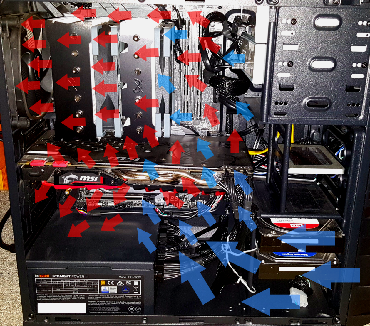

Anbei das beste Bild auf die Schnelle - das versteht normal jeder.
Außerdem soll er das Teil mal aufmachen und schauen ob sich alles dreht.
Ob der Kühlkörper vom CPU Kühler auch WARM wird - damit wir schon mal wissen das hier Kontakt herrscht.

oha ... liegt echt am Tower .. ich mach mal ein schönes Bild.
Wirklich extrem unglücklich die Konstellation.
Dein Netzteil hat ja seinen eigen Luftstrom (gesondern)

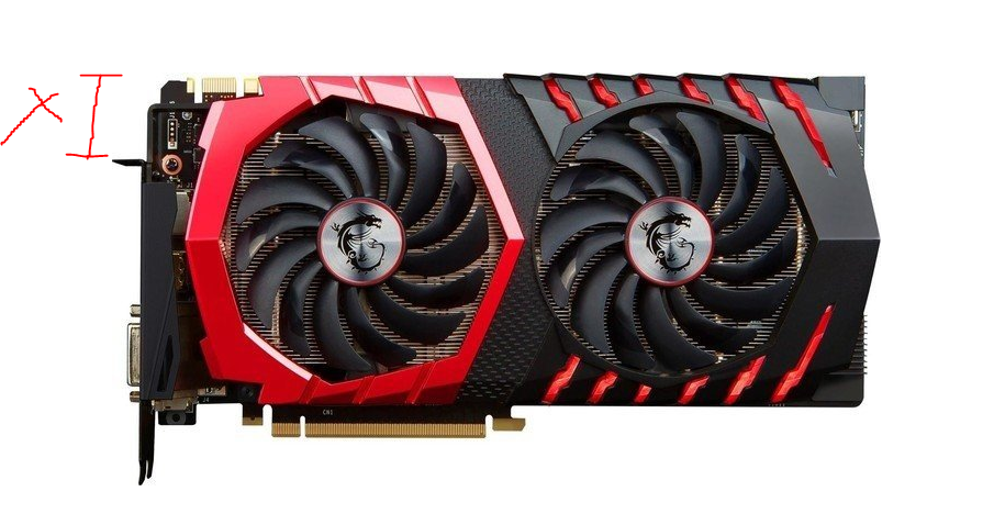

Deine schön extra breite Graka versperrt zusätzlich die Frischluftversorgung.
Deine 2 optischen Laufwerke machen es dem CPU Kühler fast unmöglich Frischluft aus der Meshfront zu ziehen.
(quasi nur 1x 5,25" Schacht dafür da)
ach shit - das Teil hat nicht mal eine Mesh-Front ...
gut klar ... dann noch die Graka die über die Slotblende raus steht ... echt schöön Hitzestau da drin.
Lass Seitenteil auf bis du beim Shop bist - ist ja abartig, die Temperatur.

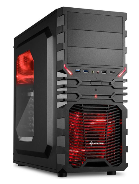

Übrig blieben übrigens nur das Sharkoon DG7000 (klick - reines Plastik :() oder das Sharkoon AI7000 (gedämmt oder mit Fenster) - leider wieder nur Sharkoon.
