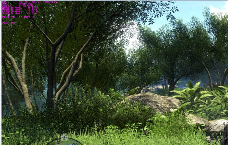

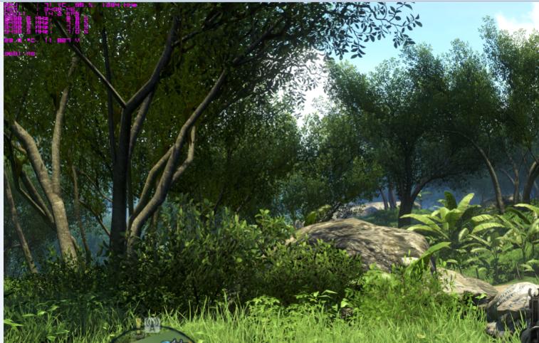

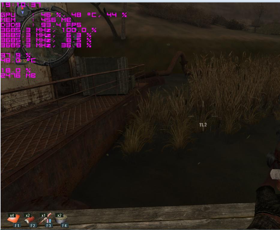

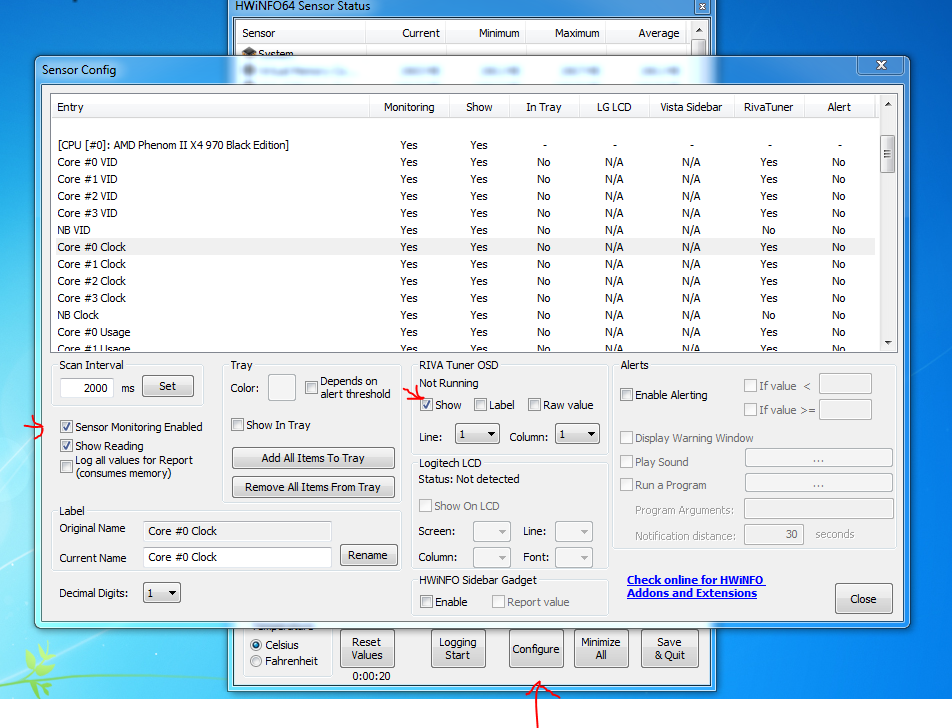

Sry, für die dumme Frage: Wie sehe ich, ob GPU/CPU-Load < 90%
So : https://www.computerbase.de/forum/t...slastung-via-osd-in-spielen-anzeigen.1242131/

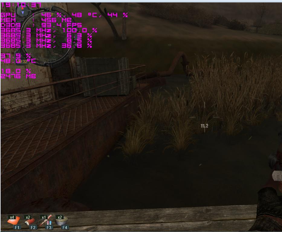

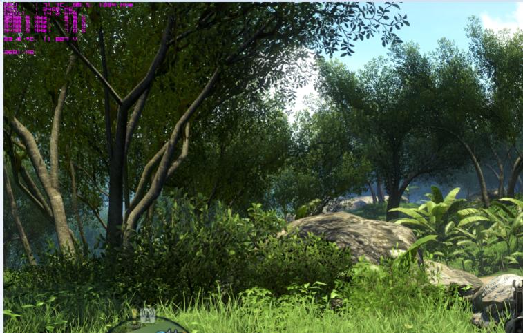

sieht so aus :
GPU limit : Far Cry  3 in  4 K   und Ultra mit 8 x MSAA (( 970 & Xeon ).jpg
dann hast du den link von tomtom 333 nicht gelesen, da stehts nämlich drin.

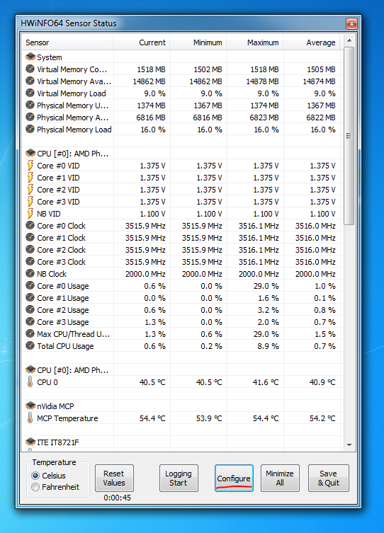

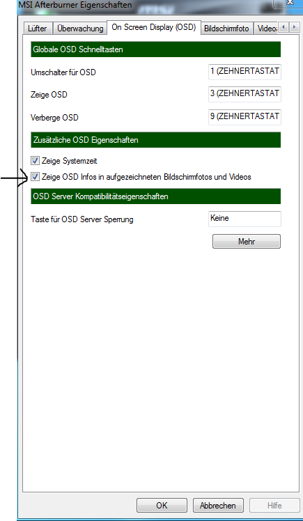

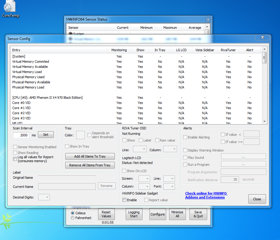

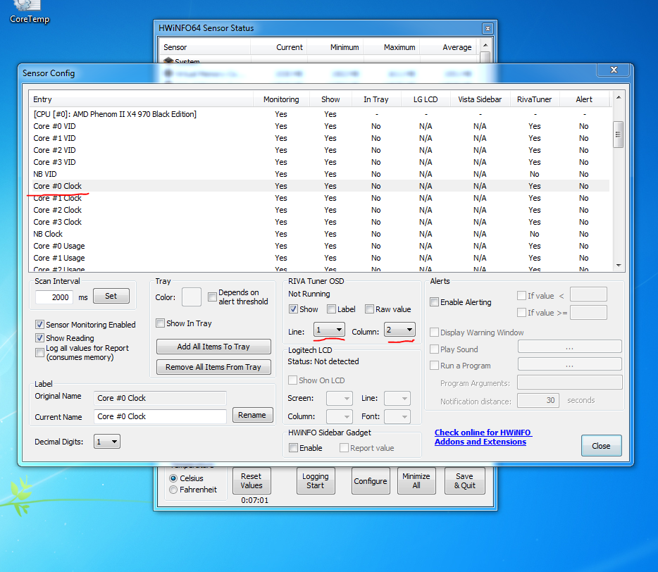

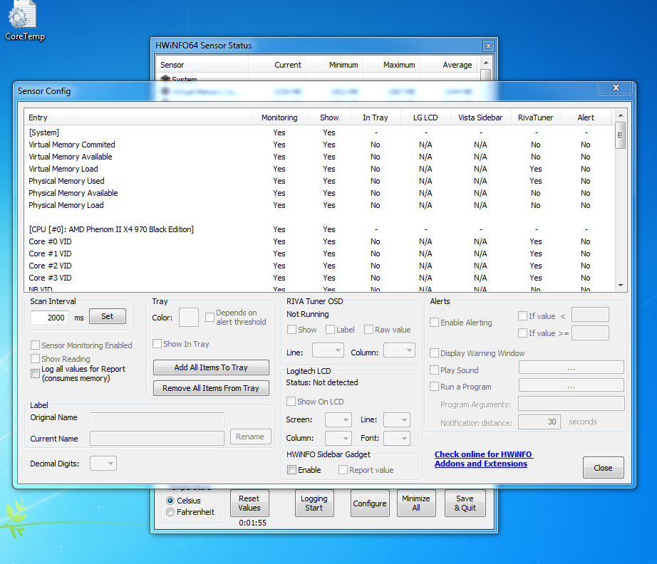

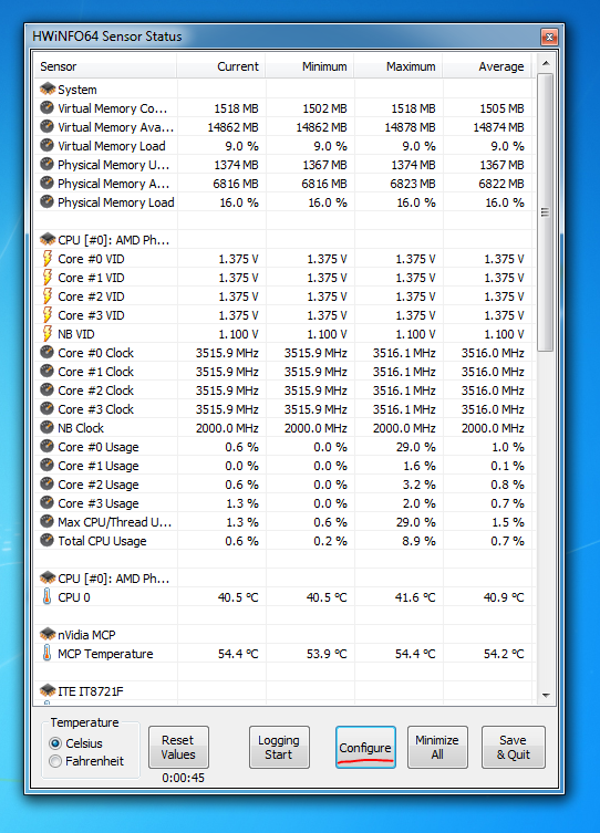

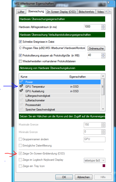

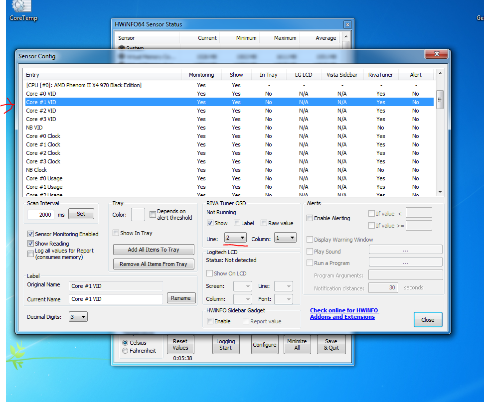

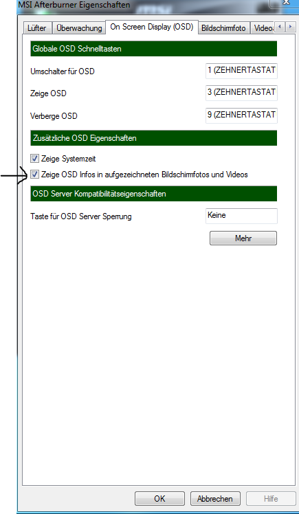

Leider kommt bei mir ein Fehler, wenn ich die Einstellungen von Afterburner bestätige und außerdem gibt es bei mir beim HWiNFO kein Feld namens Settings. Kann mir jemand helfen oder hat jemand ein anderes Programm?
Vieleicht hilft es was :

Ne leider nicht. Habe es jetzt aber durch eine andere Möglichkeit hinbekommen. Wenn ich ARK spiele ist die CPU meistenteils fast gar nicht ausgelastet und die GPU zu 100%.
Heißt das, dass es an der Graka liegt?
