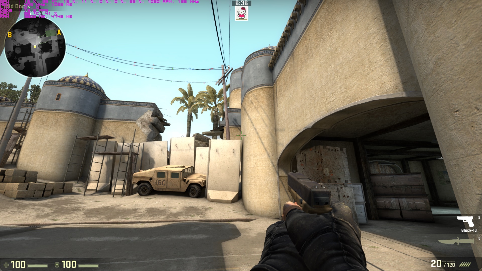

Also wenn ich in einem Spiel jetzt bin (CS:GO) dann ruckelt es extrem. Die Temperatur liegt bei 40, der Prozessortakt ist bei 1000 und die GPU Auslastung springt von 0-15 rum.
Das ist sehr wenig Auslastung...

Wie kann ich ingame ein screenshot machen wo man auch die ganzen Sachen sehen kann?
Achso danke :)
Hier ist der Screenshot.
