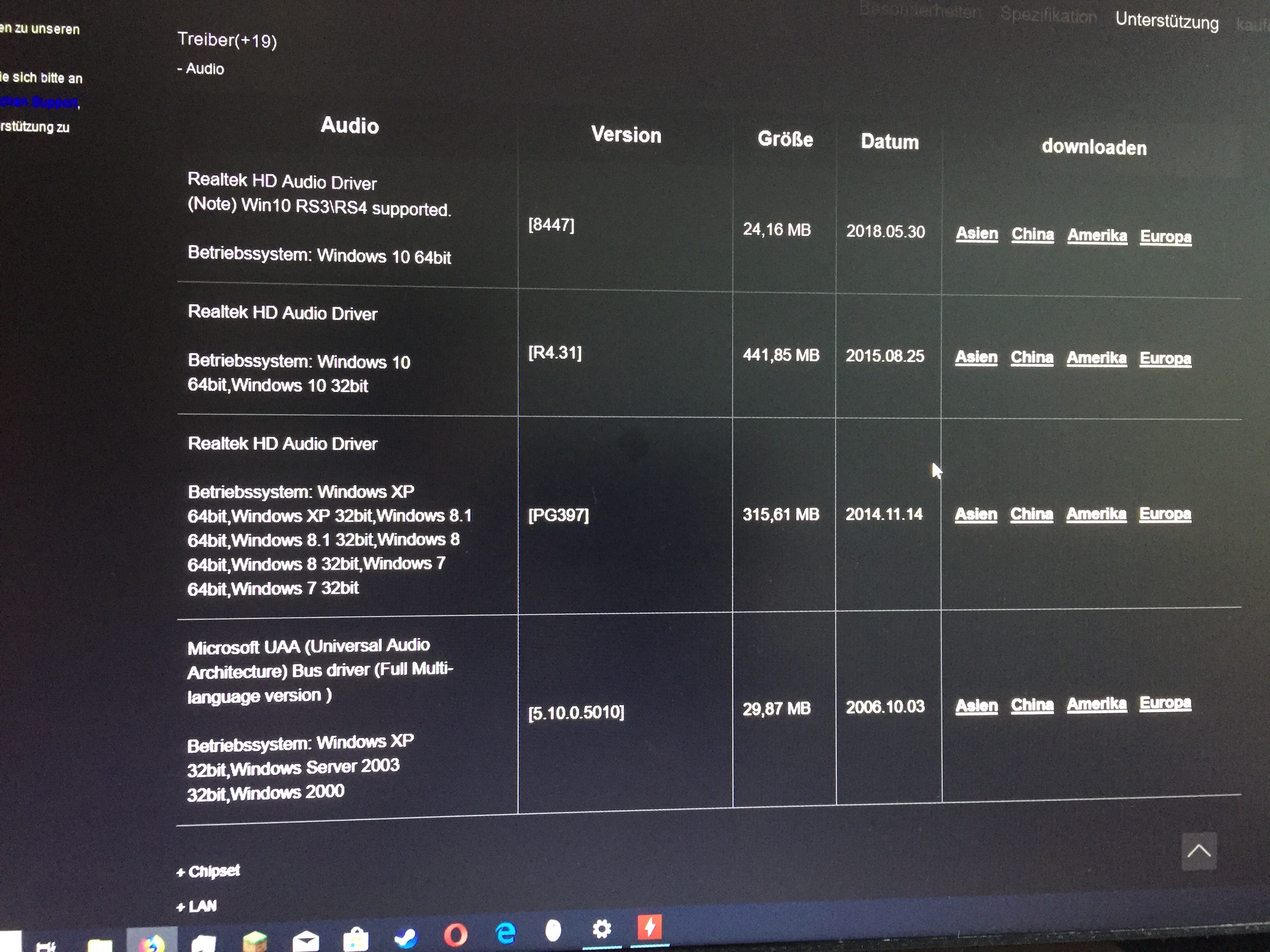

Aber nicht doch. Das sind Treiber, kein Handbuch.
https://www.gigabyte.com/de/Motherboard/GA-970A-DS3P-rev-2x/support#support-manual

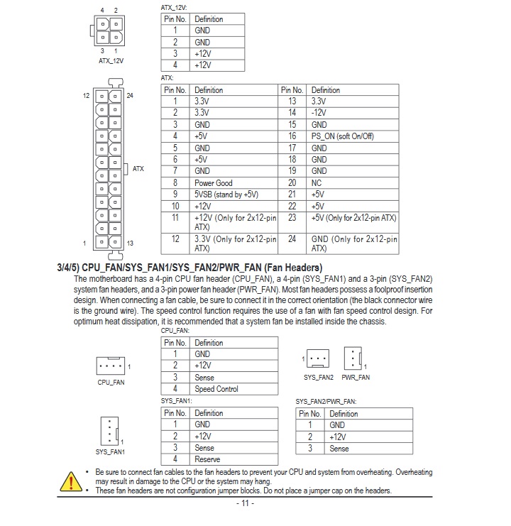

p.s. Der Unterschied zwischen Sys-FAN2 bzw. PWR-FAN und Sys-FAN1 liegt darin, dass die beiden ersten nur 3-Pin und der Sys-FAN1 4-PIN hat... (Nur beim CPU-Lüfter gibt es eine Überprüfung der Lüfterdrehgeschwindigkeit, laut Handbuch #55 Speed control)
(Ist nicht professionell, aber simpel. Besser als einem Anfänger den Kühler bzw. den Lüfter der CPU abschrauben zu lassen)

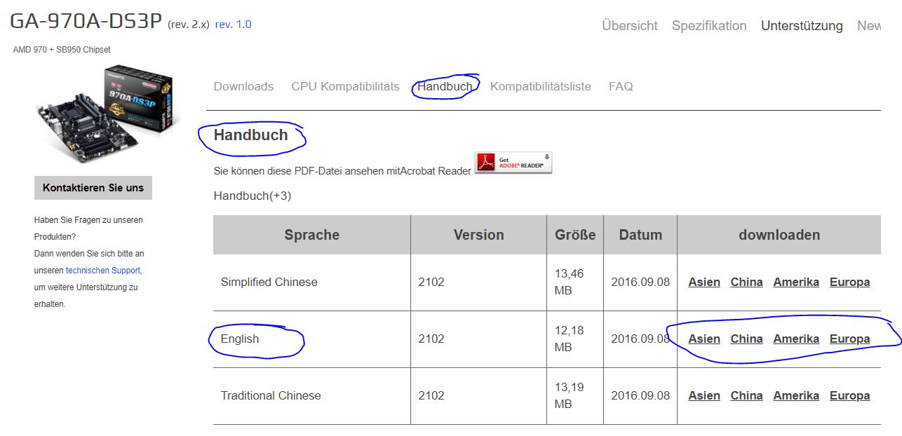

Dieses On/Off Ding?Captain Mumpitz schrieb:Aber nicht doch. Das sind Treiber, kein Handbuch.
- Dez. 2016
- 20.574
Wat? Nein! ^^
Ich helf dir wirklich gerne, aber lesen musst du schon noch selber...

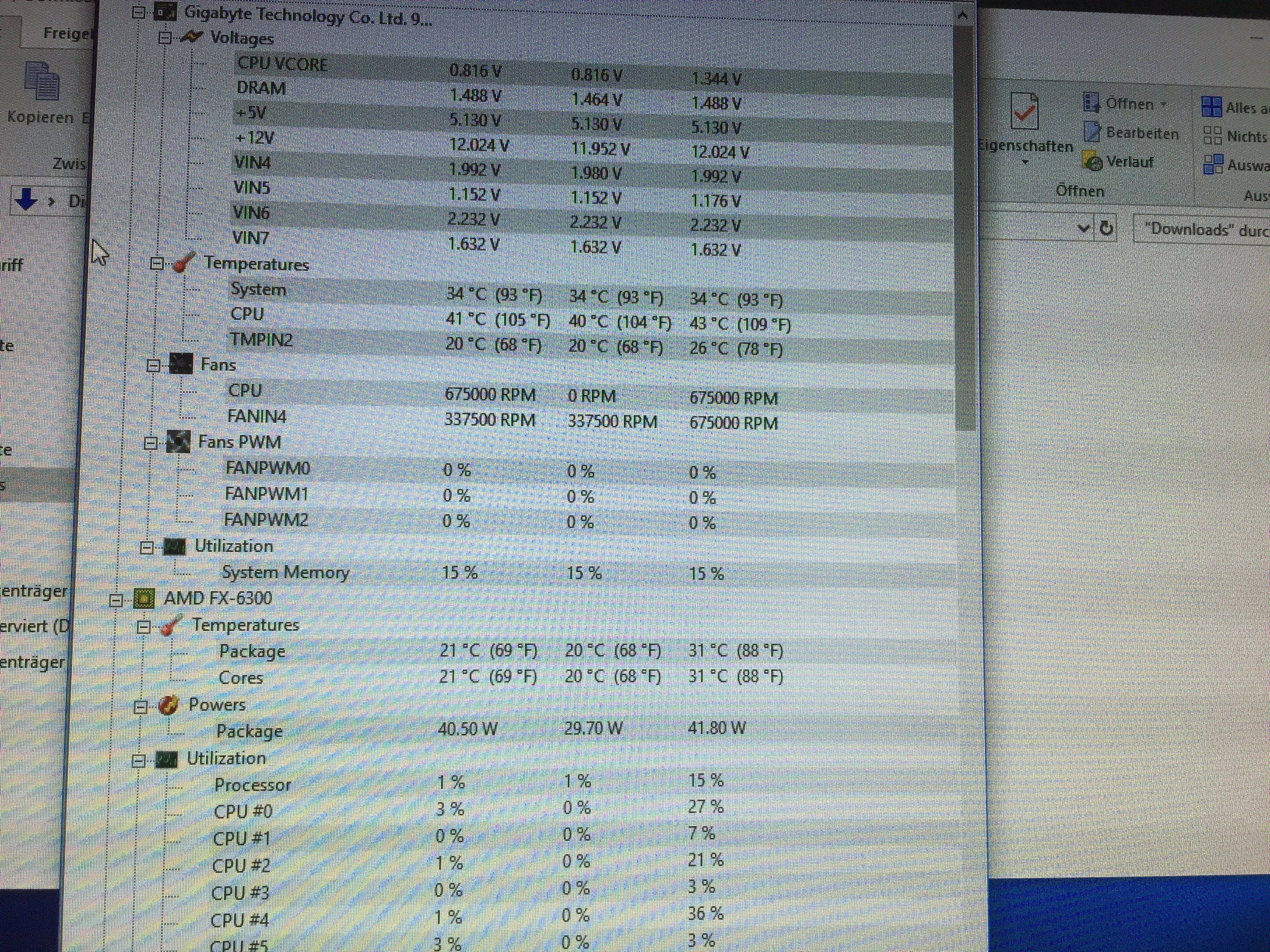

https://www.computerbase.de/downloads/systemtools/hwmonitor/
rechts auf Download (ohne Installation würd ich sagen)
Datei entpacken und die Anwendung starten.
Das Bild uns hier einfach posten.
- Juli 2017
- 4.133
Der ist nach wie vor "erforderlich", damit wir zusammen mit dir schauen können, wie schnell sich die Lüfter, also nicht nur die des Gehäuses, sondern auch von Grafikkarte und CPU-Kühler, drehen. Denn je schneller die sich drehen, desto mehr Turbine hörst du.Darnok06 schrieb:Danke und jetzt was ist mit dem HW Monitor?
Kriegen wir schon runter auf ein gutes Level.
