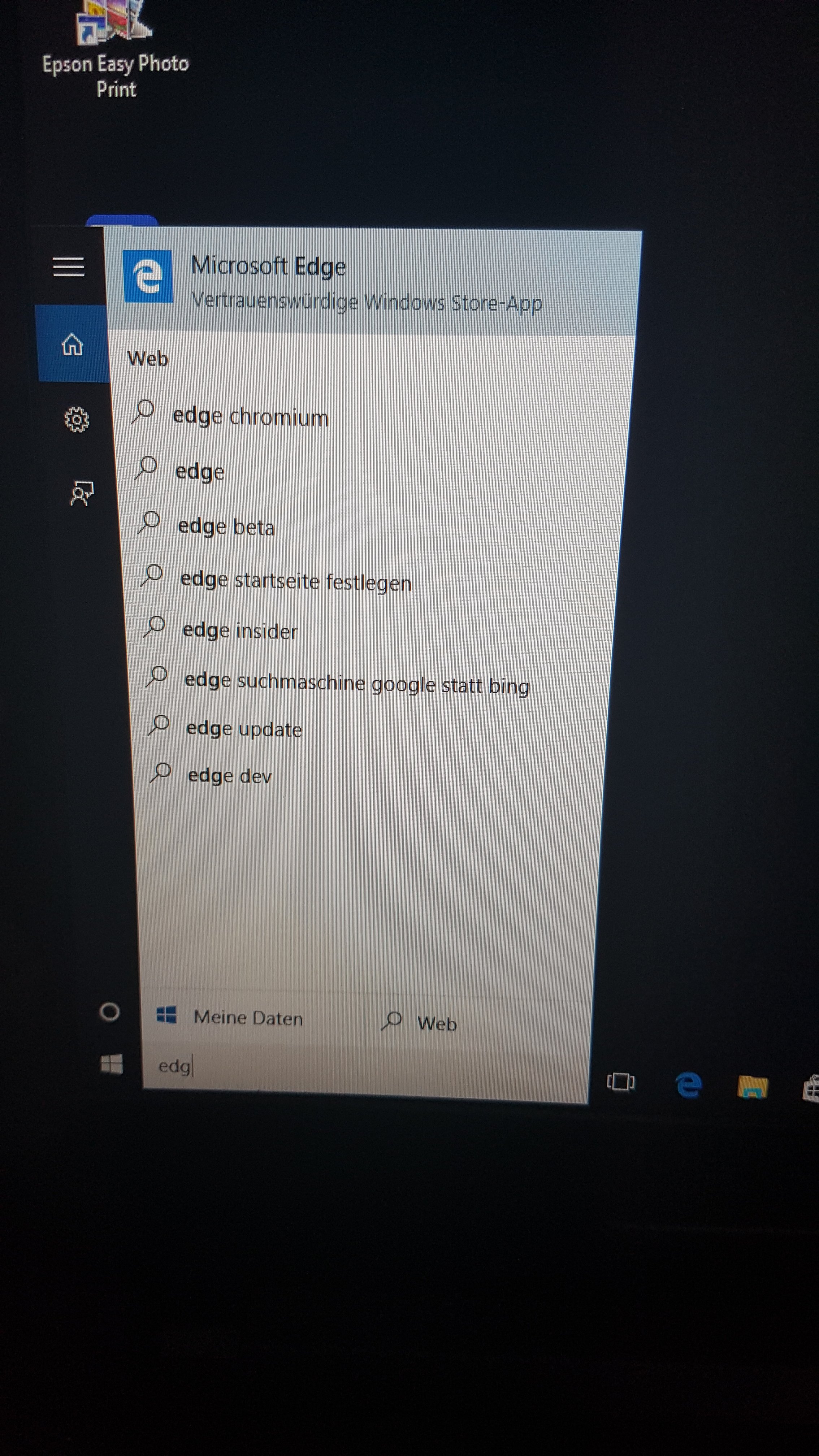

Habe jetzt mal EDGE in die Suchleiste unten von Windows eingegeben. Ich müsste Windows upgraden um Edge benutzen zu können.

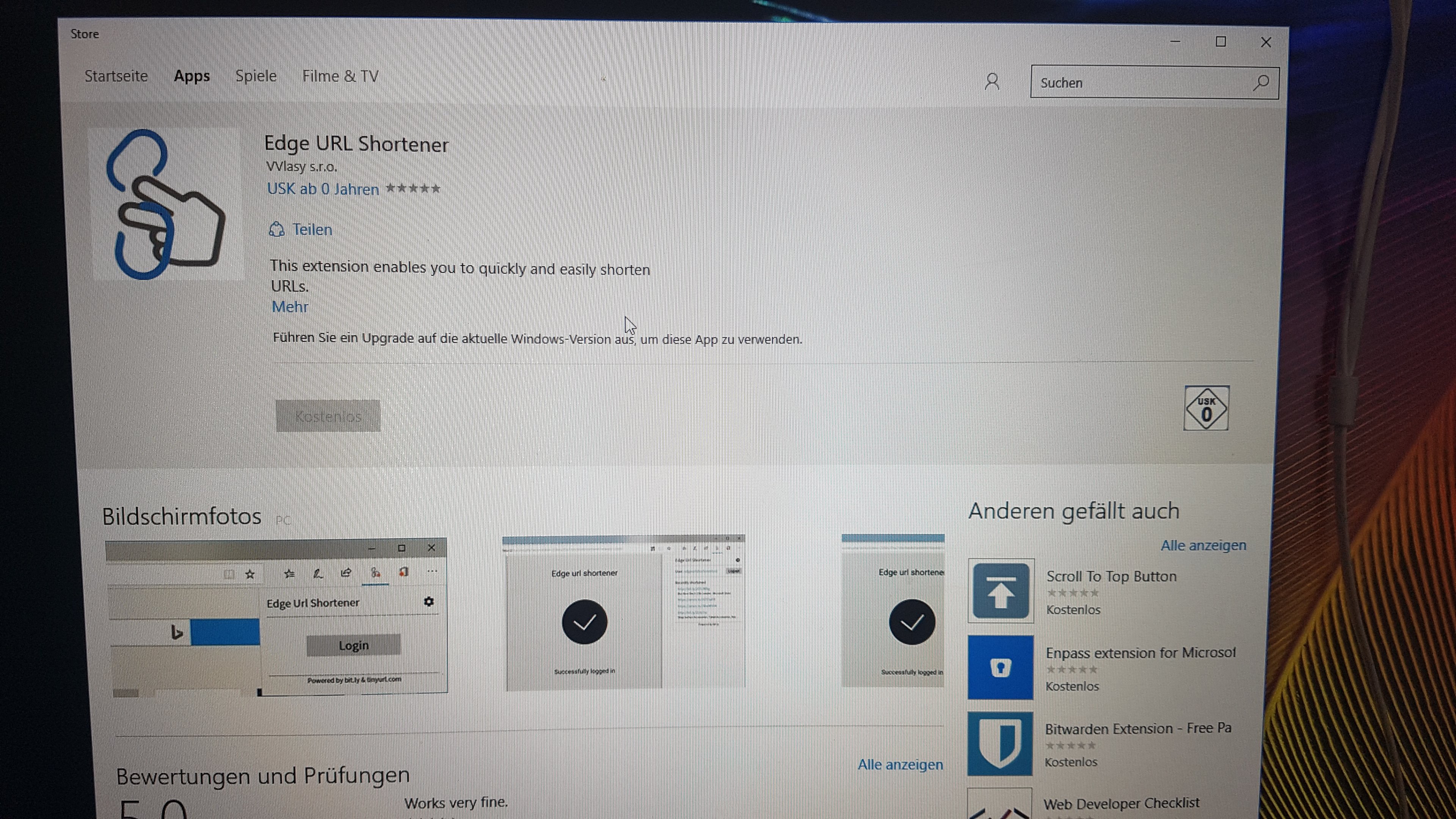

Vielleicht muss ich mein Windows auch erstmal updaten um EDGE zu kriegen
Kannst du mal nach "Systeminformationen" suchen? Da müsste ein Fenster aufgehen und der zweite Punkt auf der rechten Seite ist die aktuelle Versionsnummer.
Edge war eigentlich von Anfang an in Windows 10. Wenn der nicht mehr läuft, muss irgendwas im Argen liegen.
Das auf deinem Screenshot ist übrigens nur eine Erweiterung für Edge und nicht der Browser selbst.
sikarr schrieb:
Nein, geh auf das Windowslogo unten Links und dann sofort EDGE eintippen, bei EDG sollte er dir schon etwas anbieten, EDGE gehört zu Windows 10 dazu.
Wenn ich das mache und da drauf klicke, startet er den IE und ich bin bei meinem ursprünglichen Problem :/
