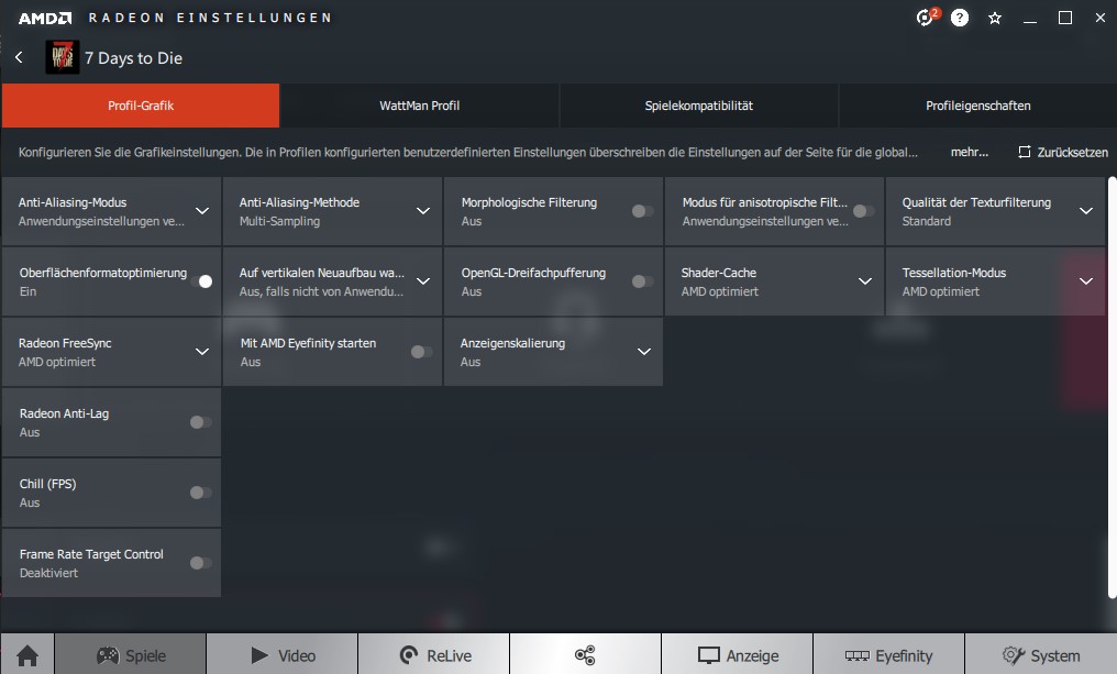

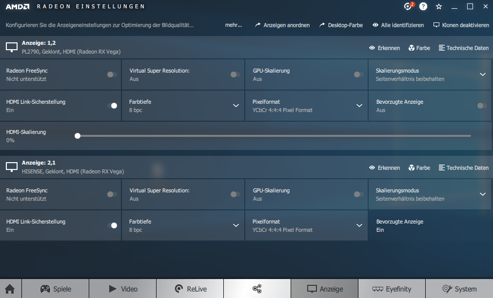

Diese Einstellungen?

Ok habe noch die Einstellungen für das Spiel gefunden.

Radeon FreeSync kannst auch abschalten, wenn es deine Bildschirme nicht unterstüzten.
Vielleicht hängt das Problem mit dem geklonten 2.Display = Fernseher zusammen.
Ziehe das mal ab, vielleicht ändert sich dadurch etwas.
"Auf vertikalen Neuaufbau warten" wie im 2.Bild in den Treibereinstellungen, kann man auch auf "immer aus" stellen. = vsync off

Also es lag am 2. Monitor, bzw am duplizieren.
Der 2. Monitor ist eigentlich mein Fernseher.
Das komische ist... wenn ich auf dem Fernseher spiele habe ich 100 fps, bei vsync aus.
Auf dem Monitor habe ich dann exakt 40 fps.
Stelle ich vsync AN, habe ich max 60 fps.
Das Spiel ist echt merkwürdig.
Auf jeden Fall kann ich jetzt vernünftig spielen, wenn ich die Anzeige ändere und es nur auf einen Monitor anzeigen lasse.
Einfach einen Monitor ausmachen reicht nicht.
