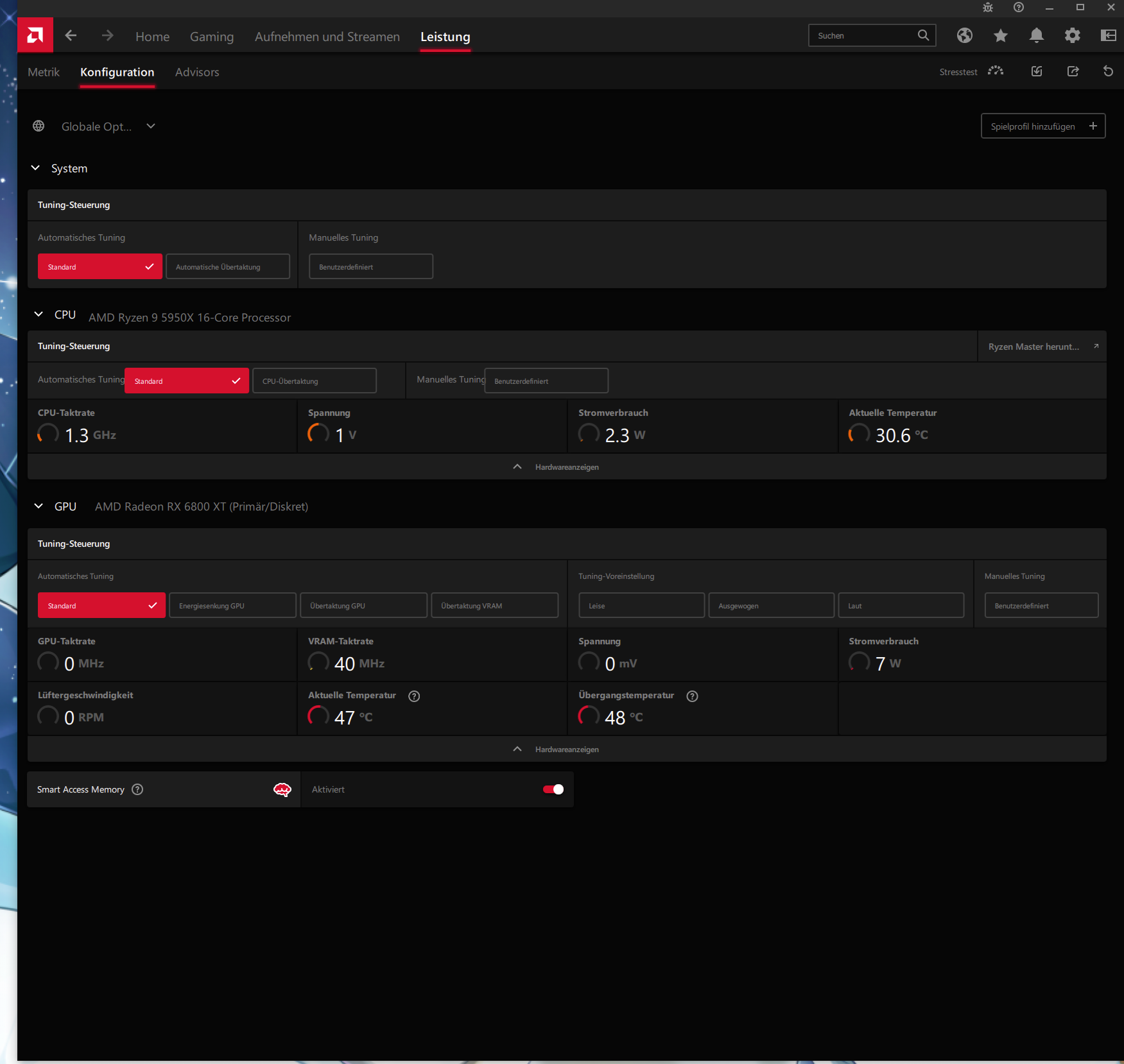

zeig mal ein Bild von Wattman wie die einstellungen da sind, der Treibertimeout kommt weil irgendetwas in seine Limits läuft. Sobald Temperlimits überschritten werden oder leistungslimits ist das ein normales verhalten vom Radeon Treiber sofort die Radeonsoftware auszuschalten damit die Graka keinen schaden nimmt oder aber weil eine andere Software das regeln von Wattman überschreibt/blockt.
Und weil Wattman eben so idiotensicher ist erlaubt AMD eine übertaktung über die Radeon Treiber Software, sobald auch nur irgendein Parameter Seitens AMD in sein Limit läuft schaltet der Treiber ab.
Das ganze kann man nur umgehen mit More Power Tool indem man andere Limits setzt und das kann aber auch die Grafikkarte zerstören.
und von Garantie brauchen wir dann nicht mehr reden wenn die Grafikkarte bei sowas tschüss sagt sobald man More Power Tool einsetzt.
So oder so halte ich nicht viel vom GPU OC. Weil viel kann man da nicht rausholen. Das nervige ist ja das der treiber auch abkratzt wenn man das PT verringert um die temps niedriger zu halten.

du kannst nicht einfach das PT verringern, wenn dann musst du den Takt auch verringern je nachdem wie hoch er eingestellt ist.
mit so einer Lüfterkurve stürzt Wattman auch ab ????
auf welcher stellung steht überhaupt dein Bios switch an der Grafikkarte? Power oder Silent Mode?

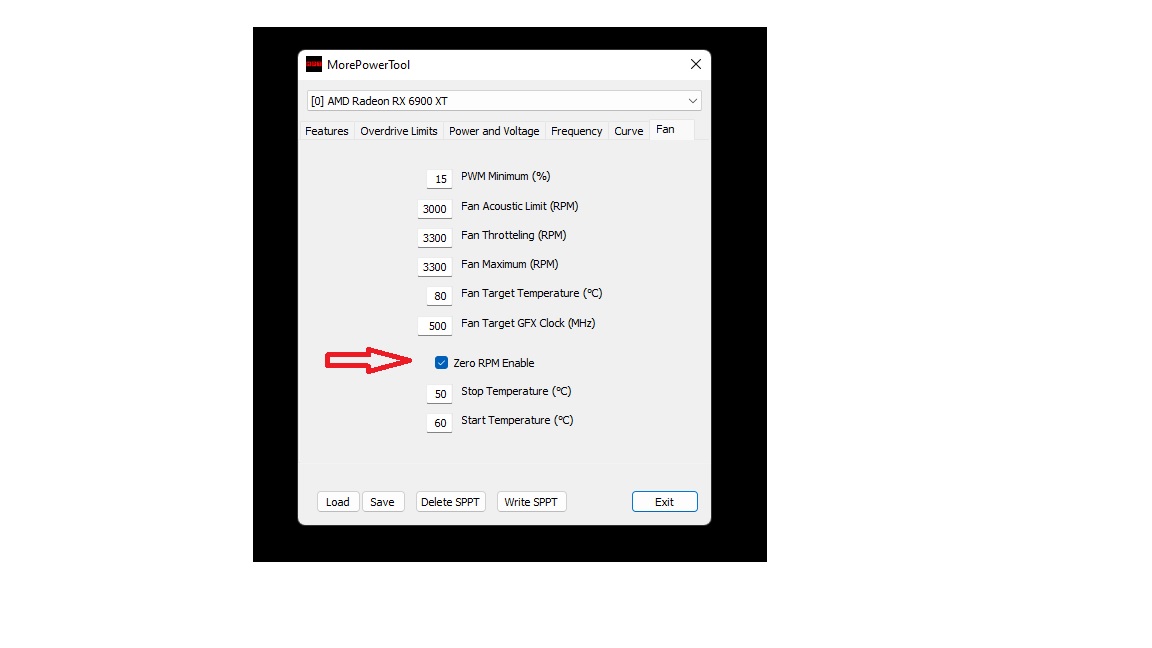

das einzige was du noch probieren kannst über More Power Tool die Lüfterkurve anpassen und den Zero modus deaktivieren.

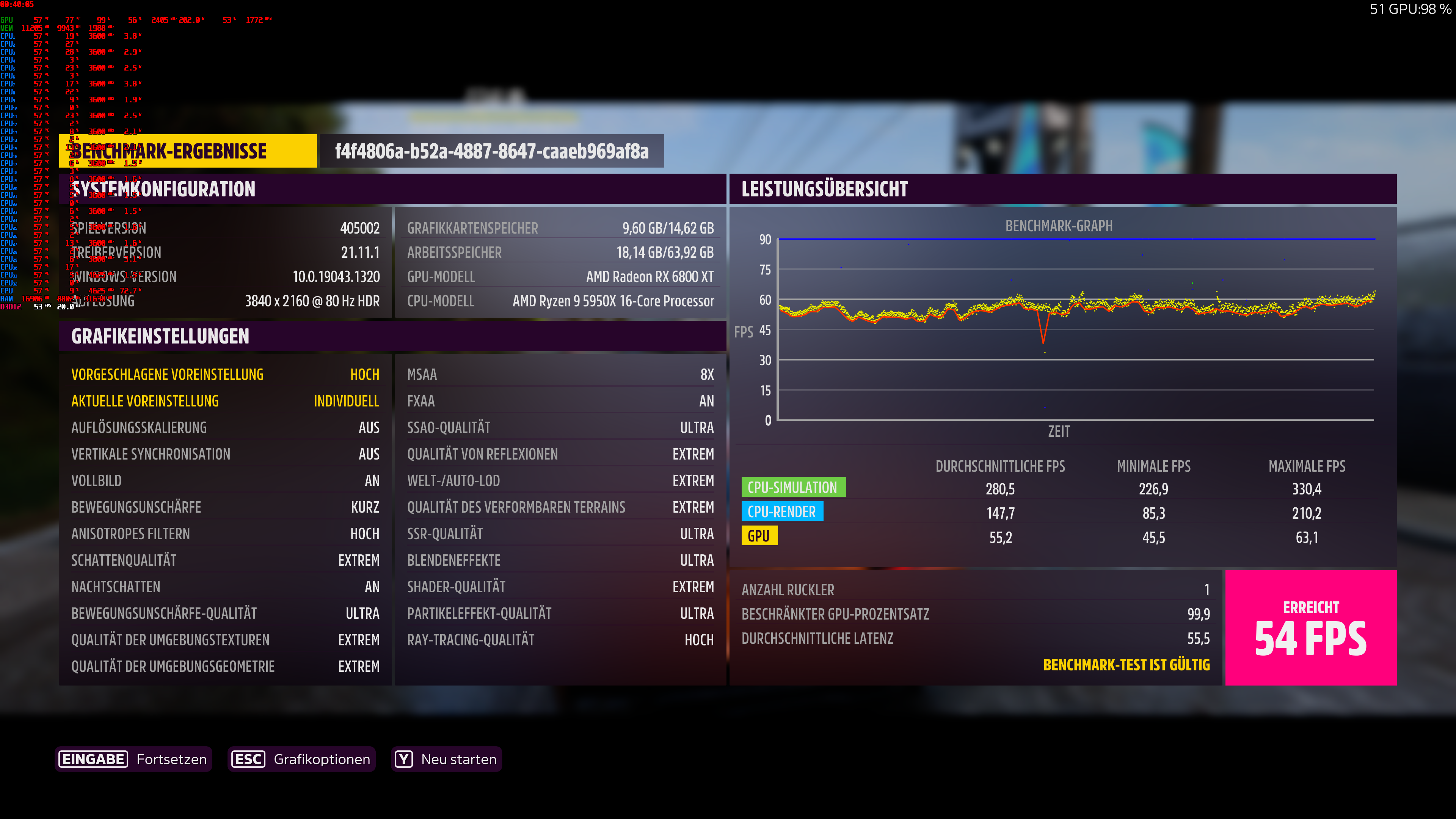

Mal nen kurzes Update, da ich von otto bisher immer noch keine bestätigung habe was jetzt sache ist bezüglich RMA und reparatur. Habe ich gestern nochmal windows neuinstalliert weil ich Forza mal testen wollte und das windows durch die ganze testerei eh verhunzt war.
Ergebnis forza läuft an sich wirklich gut.
Aber sobald ich genshin Impact starte geht der rechner einfach aus. Was mir auch aufgefallen ist das ich bei Genshin weit über 4000 5000 FPS habe und die Karte stark fiept, trotz aktiven Limits im Treiber. Komischerweise bleben die USB geräte bei diesem Shutdown weiterhin mit strom versorgt, obwohl S4+S5 aktiv sind, bei normalen ausschalten gehen die ganzen USB sachen aus.

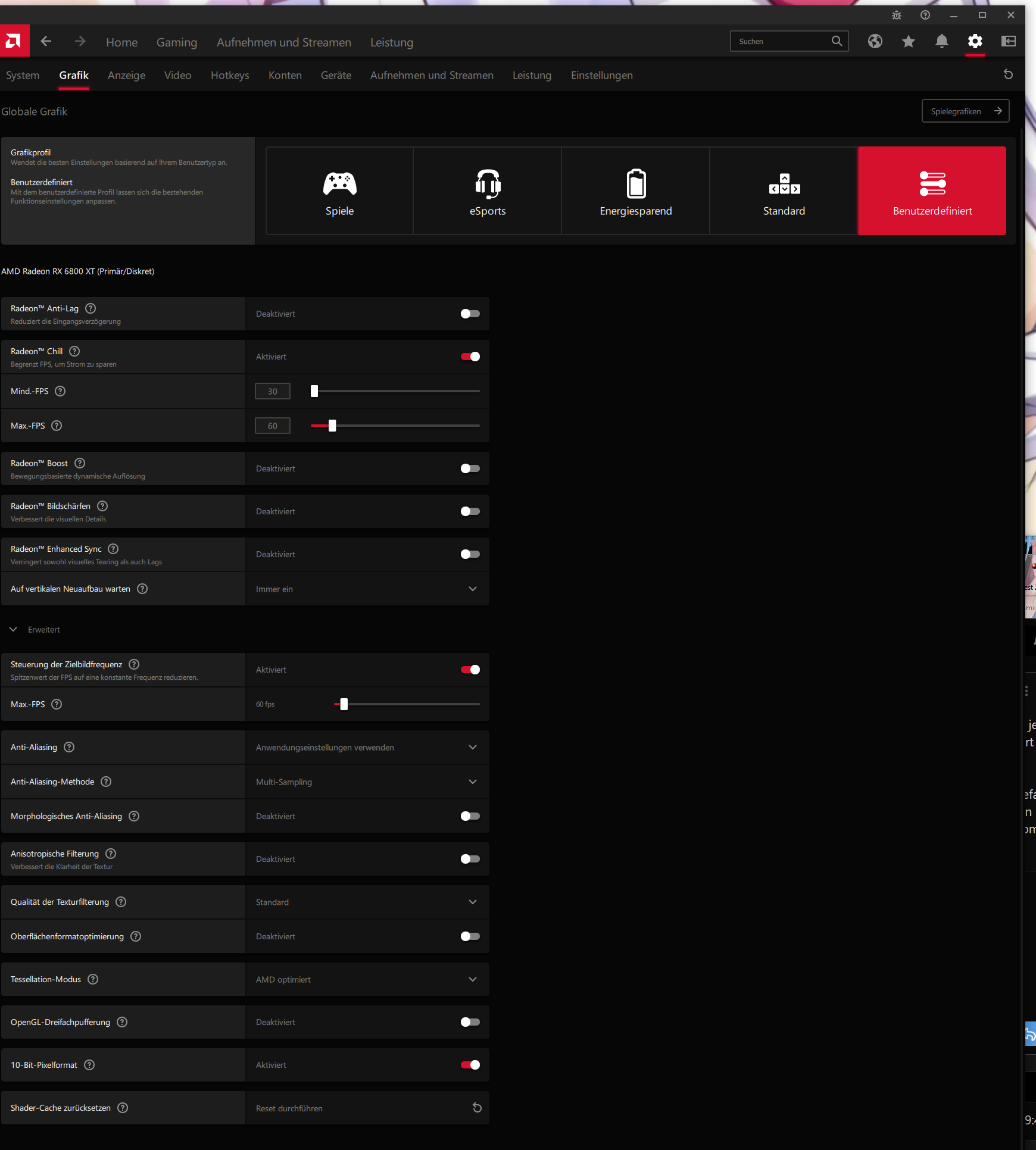

Hau Mal nen FPS Limit rein, das bei 4000-5000 FPS funky Sachen passieren können ist jetzt auch nicht ungewöhnlich.
FPS limit ist ja drin, aber es wird nicht übernommen. Das ist mir schon seit anfang an aufgefallen bei der 6800xt, habe immer die zielfrequenz auf 60gestellt, weil mein screen eh nicht mehr kann, aber in spielen geht der trotzallem auf weit über 100 hoch. Auch muss ich vsync ausschalten dafür, also das gegenteil was man sonst macht. Damit es läuft.
Aber das der rechner dann komplett abschaltet ist doch auch nicht normal oder etwa doch?
