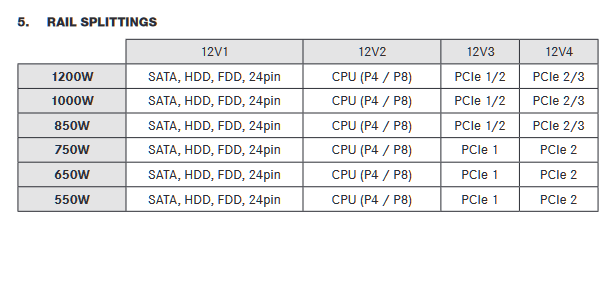

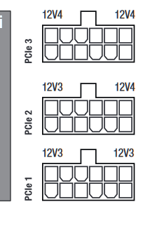

Ich glaub, du hattest die Frage nicht ganz verstanden. Es ging nicht darum ob du zwei kabel angescchlossen hattest, sondern wie (welche Rails).Hatsune_Miku schrieb:Ja 2 getrennte Kabel wie auch zuvor.
Denn du kannst die Karte auch mit dem Y Kabel an beide Rails anschließen (PCIE2), oder mit zwei einzelnen an einer Rail. Wenn die bei PCIE1&2 drinne sind, hast du nur 12V3 belegt, was dann zu den Crashes führt.
Deswegen bei zwei einzelnen Kabel immer PCIE1 & 3 benutzen. PCIE 2 hat die besonderheit, dass 12V3 &V4 jeweils 6 pole rechts und links einen Kabelstrang versorgen beim Y Kabel.
Siehe hier die aufteilung.
Daher die Frage, ob du Pcie 1 & 3 benutzt hast oder nicht.
