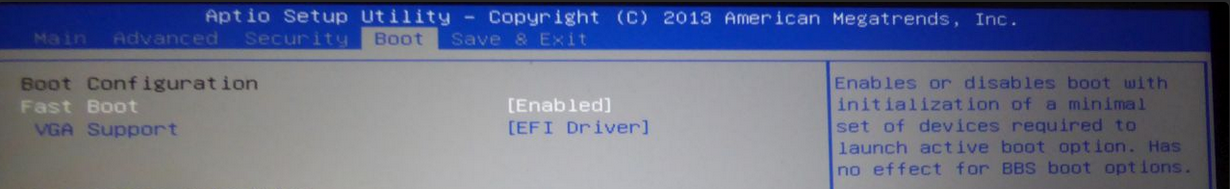

Windows 7 wird auch nicht funktionieren solange bei "VGA Support" im BIOS "EFI-Driver"
aktiviert ist.
Schalt dort "Fastboot" aus und den "EFI-Driver" weg bei VGA-Support,
bzw, was wird dir dort noch angeboden.

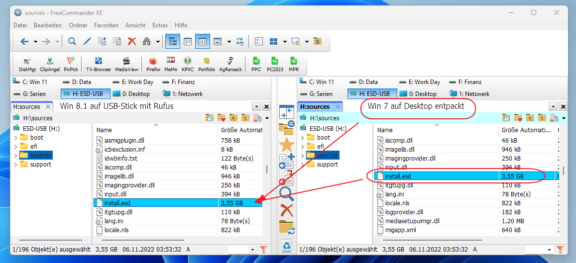

Schalt zumindest noch den Fastboot aus und stell VGA-Support auf "Auto" im BIOS.
Hier gibt es wohl nur "Auto" und "EFI-Driver".

3) Versuch 2: Windows 10 ISO mit media creation tool herunterladen und windows 7 Install.wim auf den Stick unter /sources kopieren. install.esd löschen und install.wim in install.esd umbenennen.
Das Installieren geht anstandslos, nur komme ich beim erneuten booten zu dem unten dargestellten Fehler.
Damit es geht, muß man neben der install.wim umbenannt in install.esd weitere Dateien von Windows 7 auf den Windows 10 Stick kopieren, nur: Welche ?

Was ist denn nun damit, das mal gecheckt, Fastboot aus und EFI-Driver weg?

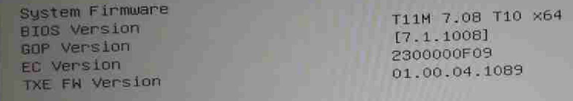

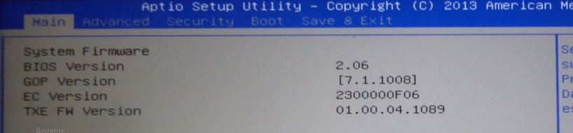

markus-1969 schrieb:
und einen EFI Schalter gibt es nicht im BIOS
Dann ist mein Screenshot wohl von einem Gerät mit einer anderen BIOS Version.
ich hatte das ganze BIOS gepostet)
Leicht zu übersehen so, Scrennshot postet man direkt im Forum und nicht als PDF Download.
Ja, andere BIOS Version (Bilder):
Jetzt könnte man evtl. auf eine Idee kommen.
