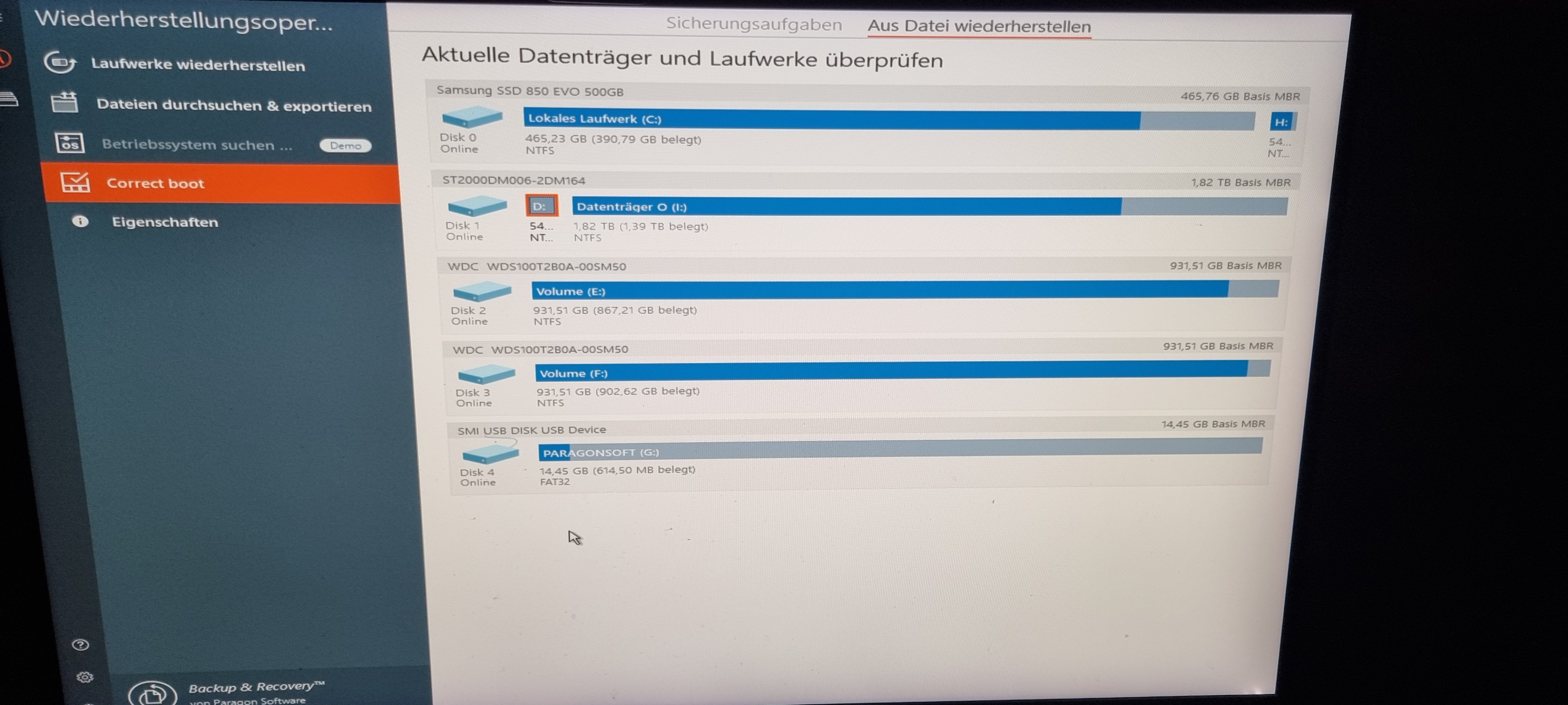

Ich habe bei Platte 0 und 1 correct boot angewendet. Keine Besserung.
Sollte ich die Platten jetzt abstecken, die keine Systemplatte sind?
Wäre vielleicht besser für Dich. Bitte mache unbedingt VORHER eine Sicherung, bevor Du hier weiter rummachst, oder hast Du bereits ein Backup von C:\ vorliegen?

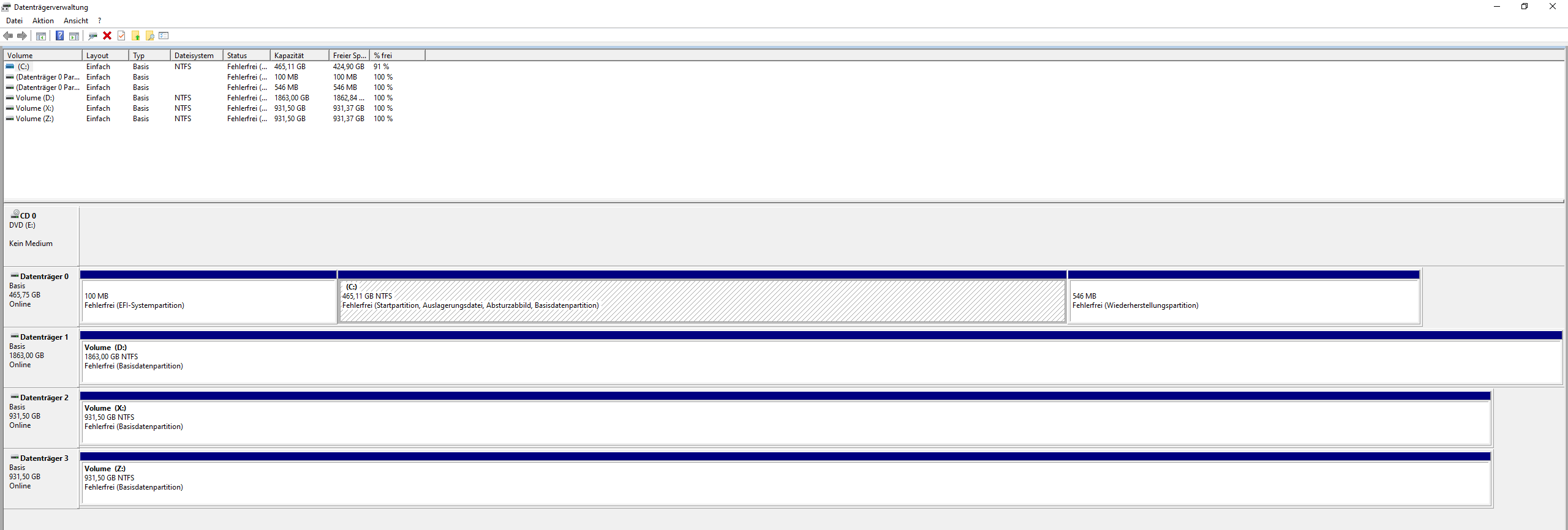

Ich meinte, ich habe das Problem mit der neuen AMD Grafikkarte, mit meiner alten GTX 1060 läufts ohne Probleme. Auch nach der Neuinstallation kommt kein Bild mit der RX 6600, muss am Mainboard liegen. GTX 1060 läuft mit UEFI Modus sehr gut. Ich versteh aber nicht, warum der Asrock Support mir GPT empfohlen hat. Ein Screenshot von der neuen Installation ist beigefügt.

Wurde jetzt aber auch mal Zeit für den Screen.
Das du wirklich neu clean installiert hast im Uefi Modus kam aber bisher schlecht rüber.
Dein Start, Bild, Boot Problem kann ja jetzt nur an der Hardware liegen.
Hat aber ja mit deinem 1. Post gar nicht mehr zu tun.
