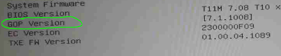

Das BIOS har sogar einen GOP (graphics output protocol) Treiber,
wie man im Screenshot sieht.
Das ist voll auf UEFI Boot und GPT ausgelegt und was anderes wird wohl nicht ermöglicht.

markus-1969 schrieb:
So werde ich das Thema wohl ad acta legen müssen.
Da das BIOS wohl auch den UEFI-GOP (Graphics Output Protocol) Treiber lädt
und du dies nicht abschalten kannst (kein CSM), würde Windows 7 nicht booten,
da es mit GOP nicht booten kann bzw beim booten freezen würde.
Alles unter Windows 8 kannst du hier wohl abhaken.
