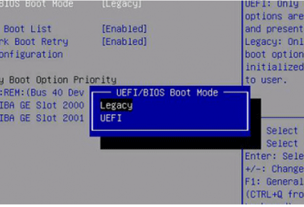

bezelbube schrieb:
Ein umstellen auf Legacy CSM sollte bei einen solchen Gerät sehr wohl vorhanden sein.
Ein CSM (Compatibility Support Module) gibt es nicht, weil er kein UEFI hat.
Einen Schalter für EFI-Boot (GPT) gibt es wohl auch nicht, da er keinen finden kann.
Der dürfte nicht zu übersehen sein in dem Mini-Bios.
Z.B so könnte das ausssehen:
