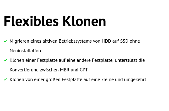

schiz0 schrieb:
MBR2GPT Funktion angeht, kann ich dazu nichts sagen.
Wird in der Pro-Version unterstützt.
