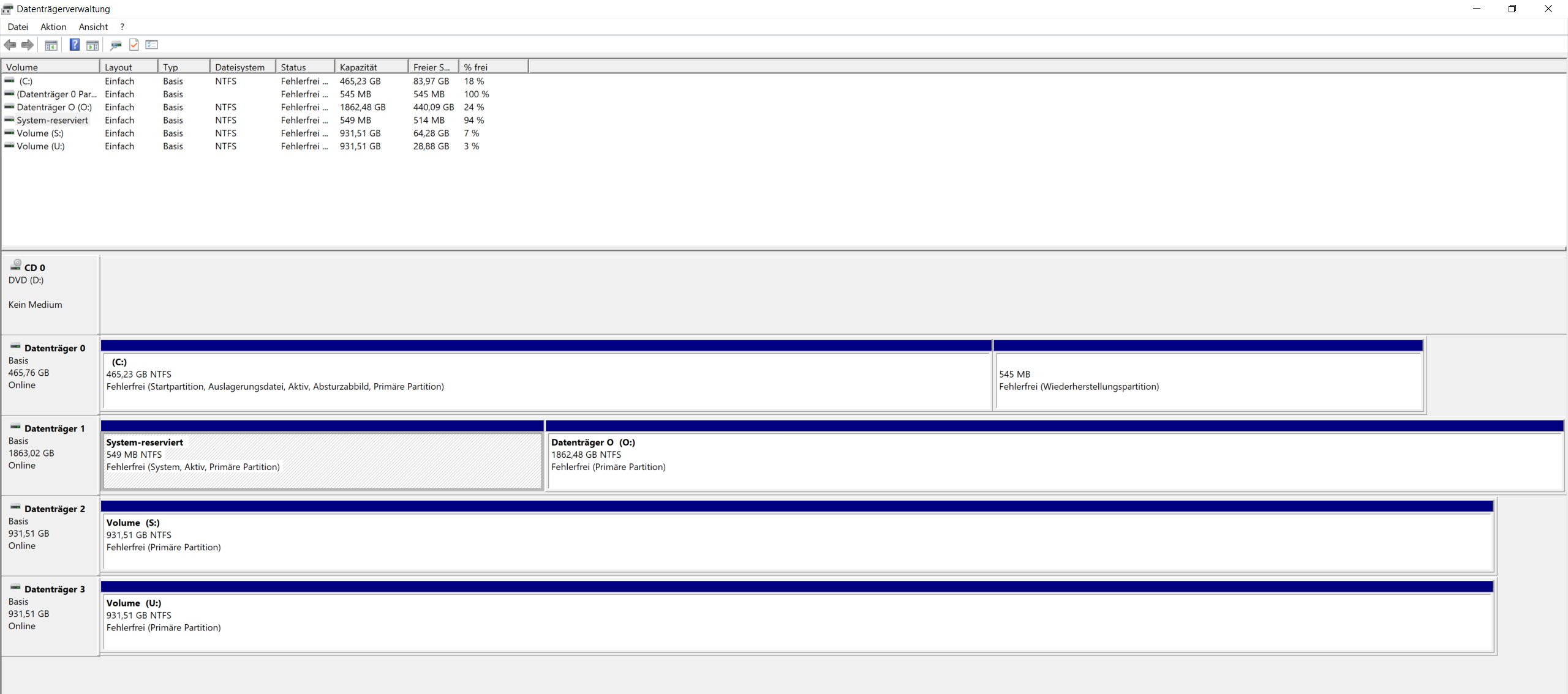

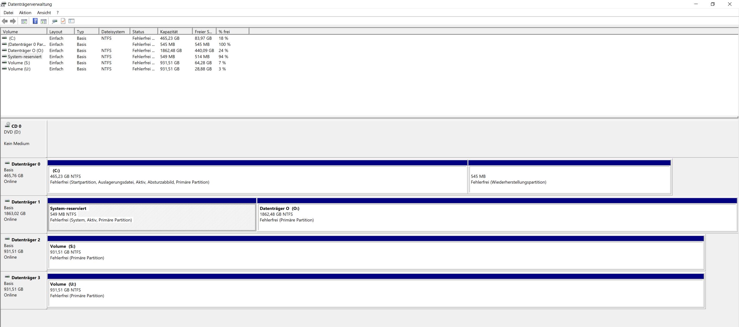

Hallo, ich möchte mein aktuelles Win 10 von MBR in GPT umwandeln ohne Datenverlust, ich habe 4 Datenträger auf 4 verschiedenen Partionen (alle MBR).
Mein C Laufwerk ist mein Windows Boot Laufwerk (SSD).
Bei der PE Umgebung unter CMD, wenn ich eingebe mbr2gpt /convert kommt als Fehlermeldung "Cannot find OS partitions for disk1"
Ich habe aber Win 10 auf Platte C bzw. Datenträger 0 installiert. Ich habe nun gesehen, dass auf dem Datenträger 1 das System reserviert ist, wie kann das sein?
Was muss ich nun machen?
Mal falsch installiert oder migriert?
Wenn bei der Windows-Installation mehrere Datenträger angeschlossen sind, kann es sein, dass die System-Partition auf einem anderen Datenträger angelegt wird. Dann bleibt die System-Partition manuell anzulegen.

Bootpartition von DT 1 und die beiden Partitionen auf DT 0 als Backup sichern und dann auf DT 0 wiederherstellen sollte am einfachsten sein.

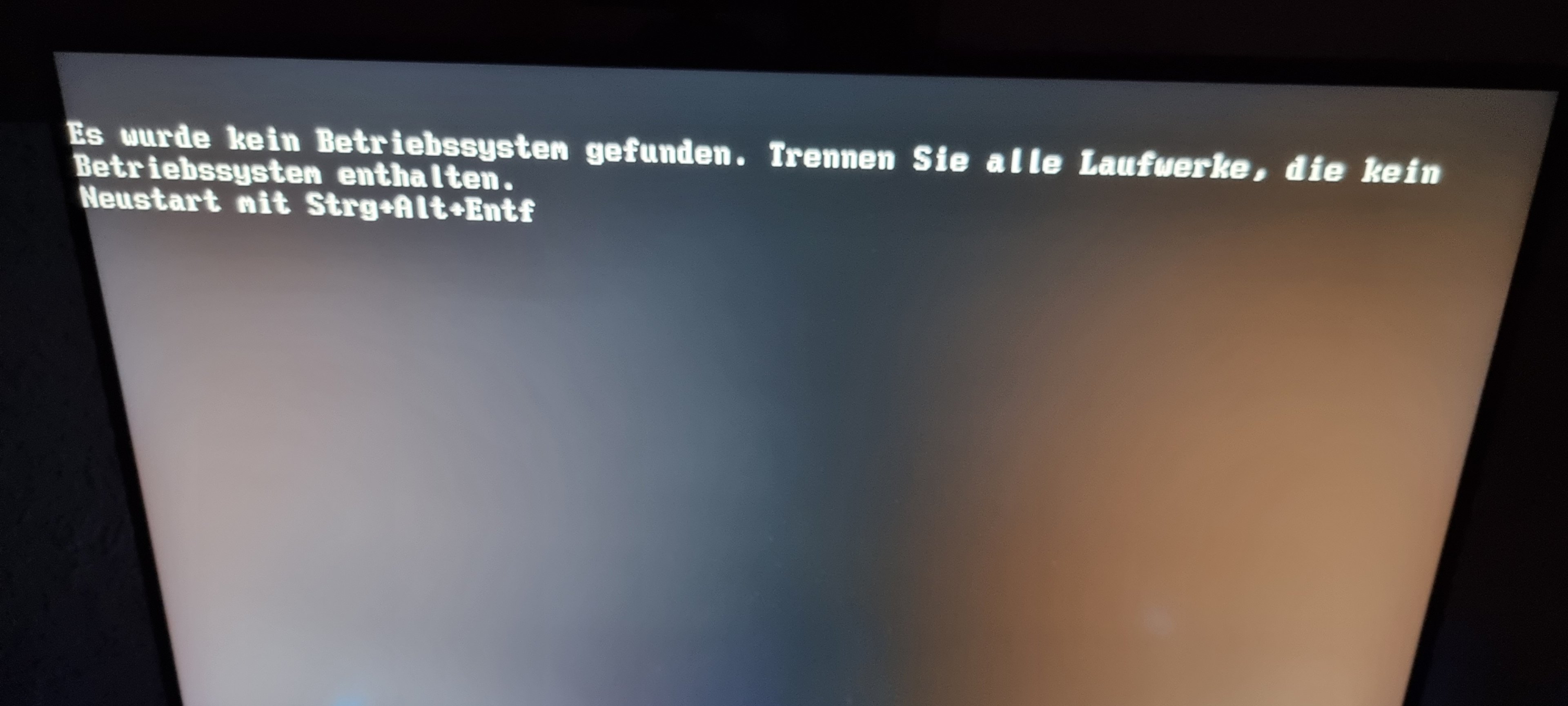

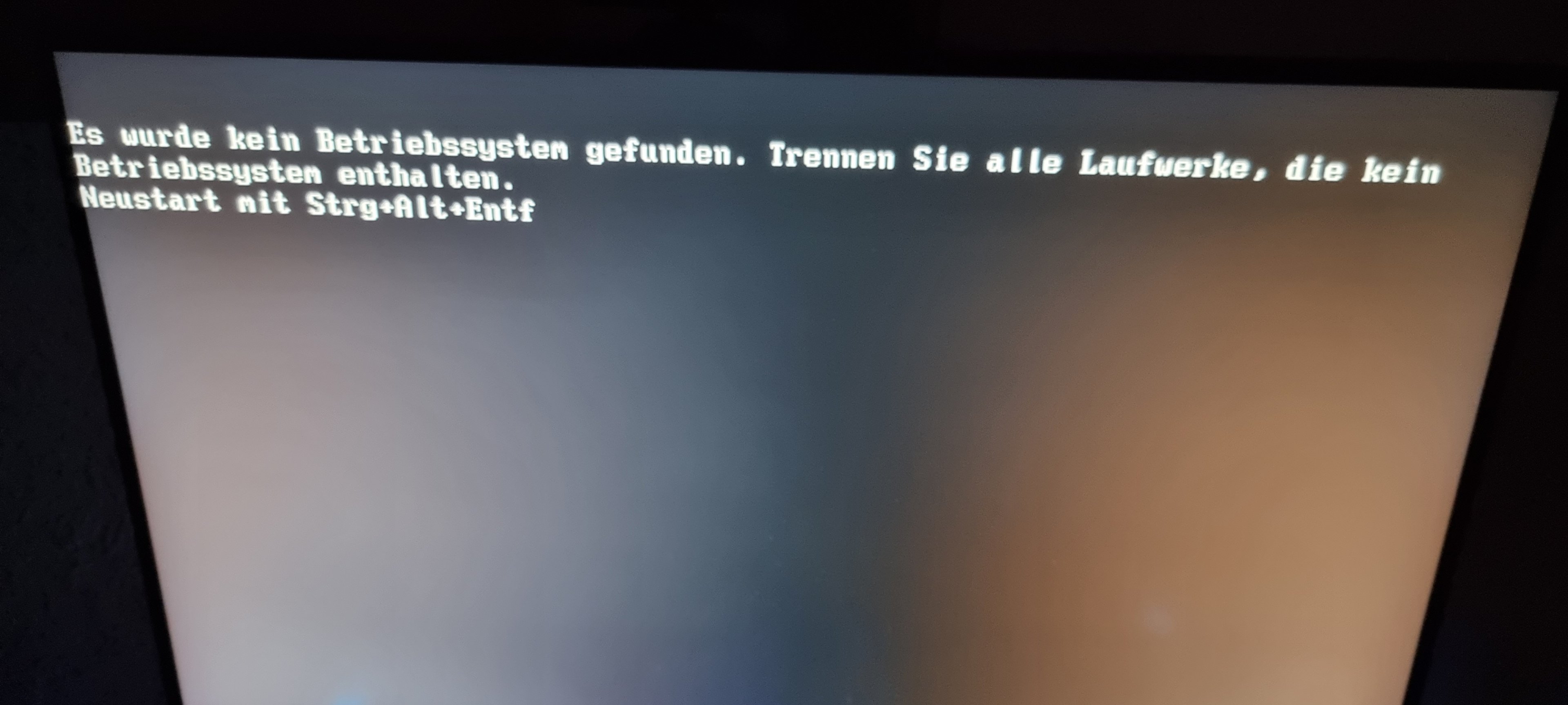

Leute ich bins Bios rein um di Bootreihenfolge zu ändern, jetzt steht da:
"Es wurde kein Betriebssystem gefunden. Trennen Sie alle Laufwerke, die kein Betriebssystem enthalten."
Ich habe nichts konvertiert. Jetzt werde ich nervös.
Ich habe die Bootreihenfolge zurückgesetzt. Die selbe Fehlmermeldung.

Kann es sein, dass MBR in GPT umgewandelt wurde? Oder stimmt da immernoch was wegen Bootreihenfolge nicht?
Kann durchaus mit Paragon Backup & Recovery 17 Free als Recoverymedium vom Stick reparierbar sein.

Durchaus wahrscheinlich, daß nur die Bootpartition auf DT 1 konvertiert wurde. Versuch mal die Reparatur aus Post #13.
Ist halt immer empfohlen erst ein Validate durchzuführen, das hätte das wohl gezeigt.
Ich habe einen bootfähige USB Stick gemacht und Versucht Datenträger 0 und Datenträger 1 Boot.ini zu repariereren, also Parameter. Gleicher Fehler. Bin echt geschockt. Datenträger werden aber alle angezeigt bei dem Programm.
