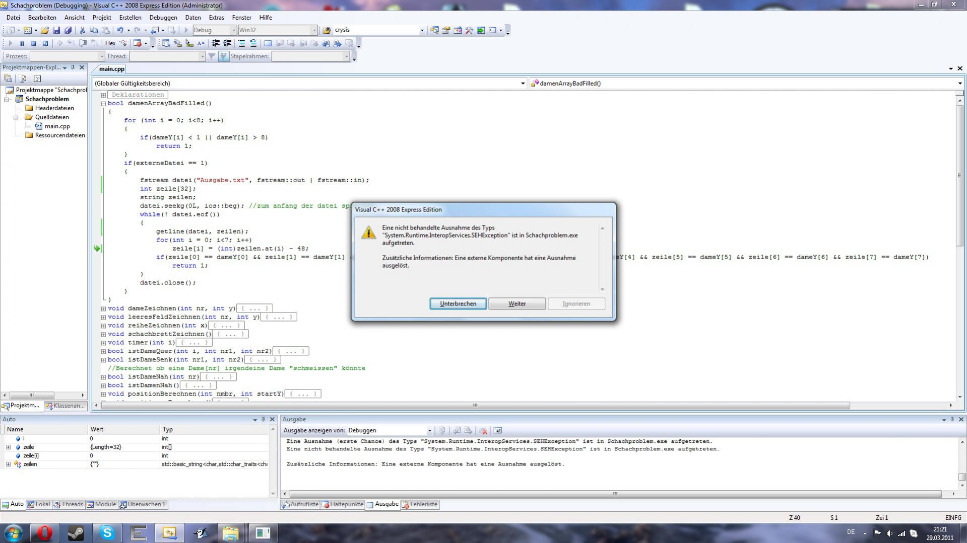

Tja mein Problem ist ja eigentlich schon im Titel erklärt :D ^^
Hier mal ein Teil meines Codes:
PHP:
bool kombiSchonVorhanden()
	if(externeDatei == 1)
		fstream datei("C:\\Ausgabe.txt", fstream::out | fstream::in);
		int zeile[8];
		string zeilen;
		if (datei.good())
			datei.seekg(0L, ios::beg); //zum anfang der datei springen
			while(! datei.eof())
				getline(datei, zeilen);
				for(int i = 0; i<7; i++)
					zeile[i] = (int)zeilen.at(i) - 48;
				if(zeile[0] == dameY[0] && zeile[1] == dameY[1] && (...))
					return 1;
				else return 0;
		datei.close();
	else return 0;
Das Hauptproblem liegt wahrscheinlich darin, dass er die Datei erst gar nicht öffnet, denn ohne die "if(datei.good())" Abfrage springt mir folgende schöne Fehlermeldung entgegen:
fehler-jpg.227151
Tschulding falls ich zu blöd zum googlen bin, hab aber weder da noch etwas über die ForumBase-Suche gefunden :(
Auf deinem Debug-printout sieht's so aus, als würde es bei diesem Zugriff knallen
zeile = (int)zeilen.at(i) - 48;
wobei i 0 ist. Vielleicht solltest du vorher mal überprüfen, ob der String überhaupt etwas enthält (std::string::length() oder std::string::empty())?
