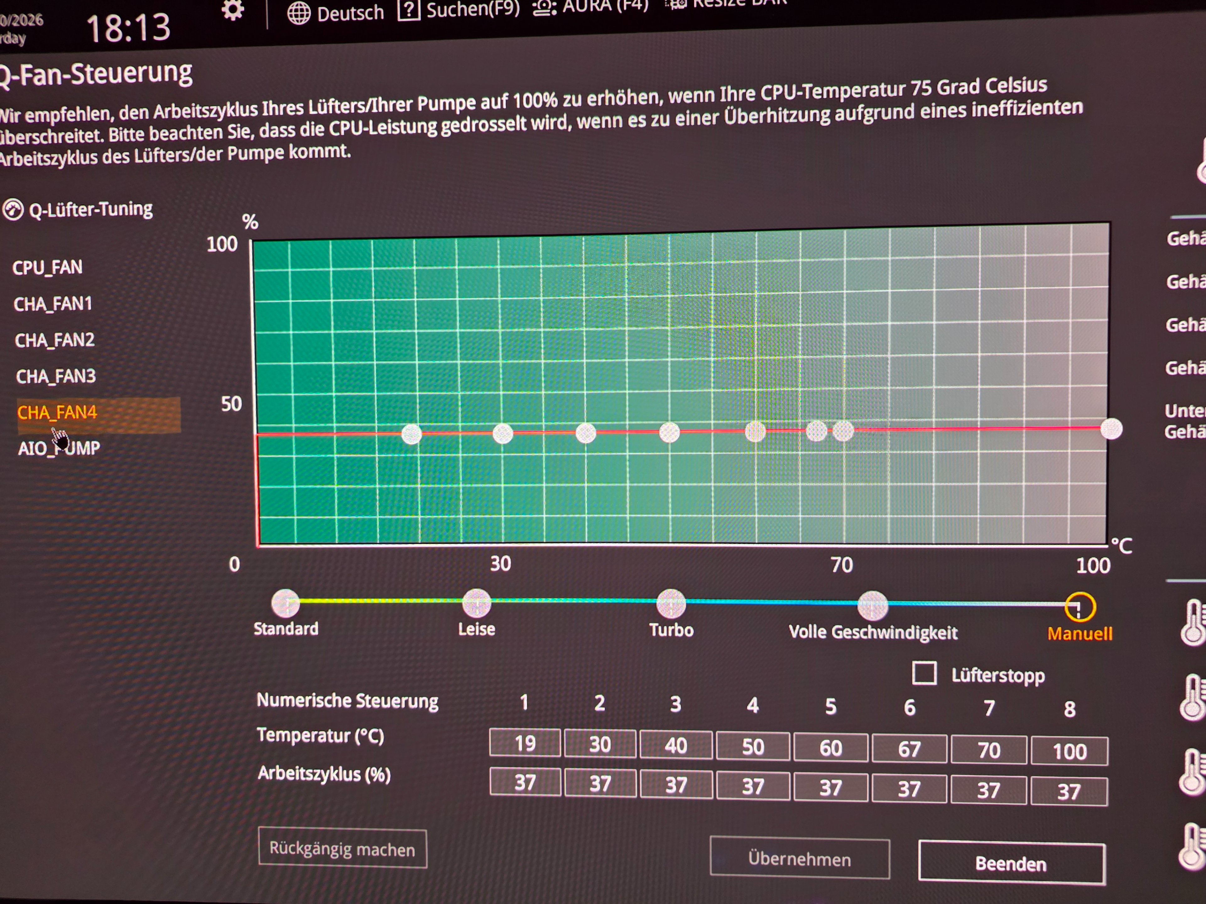

Leider musste ich mit großem Schrecken feststellen, dass die Gehäuselüfter mit 100% starten aber auch nicht aufhören. Ich habe bereits Mad geschrieben, aber ich glaube er wird erst Dienstag antworten😢 Könnt Ihr mir vielleicht bitte helfen wie ich das Problem lösen kann? Ich glaube meine Lüfterkurven wurden nicht eingestellt und es ist jetzt natürlich etwas sehr erdrückend weil ich nicht weiß was ich machen soll. Bis Dienstag warten wäre echt ein großes Geduldspiel für meinen Kopf😅

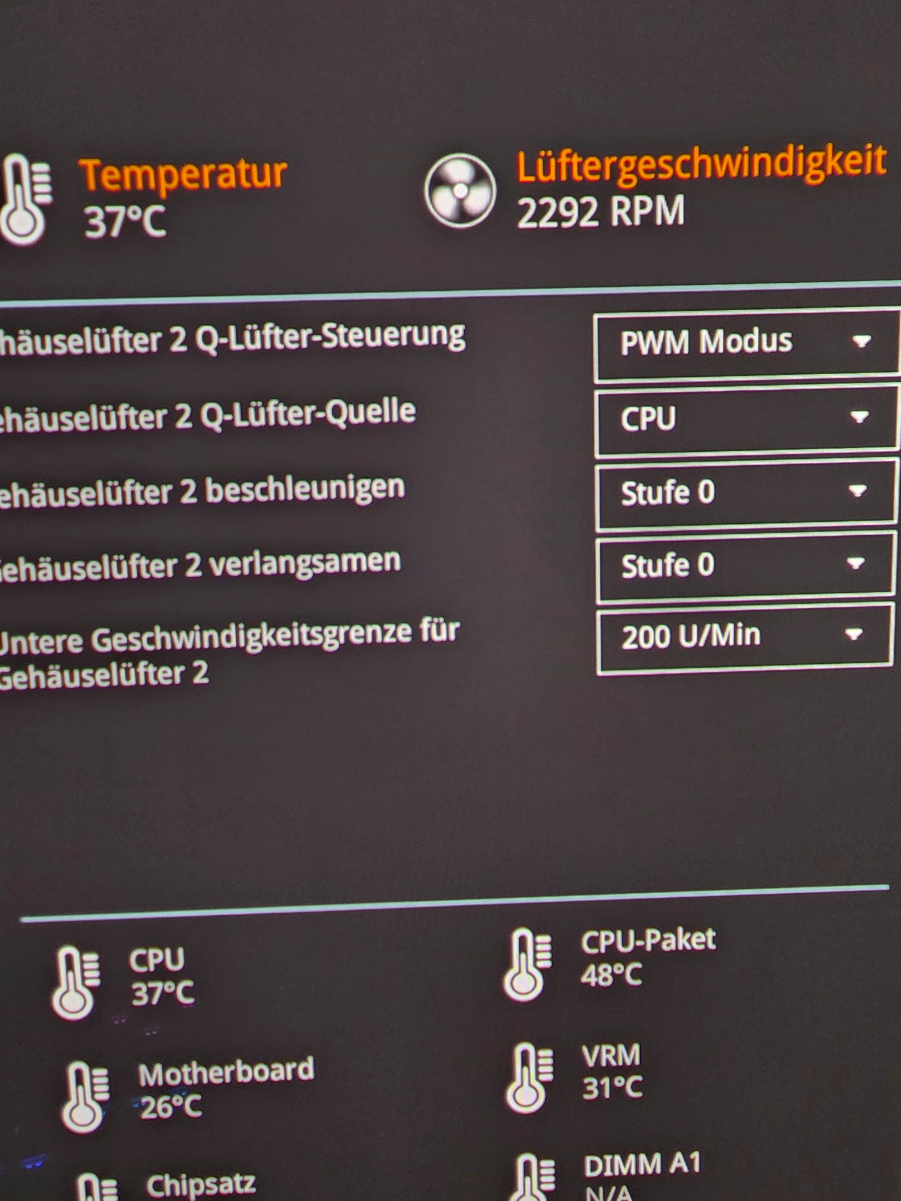

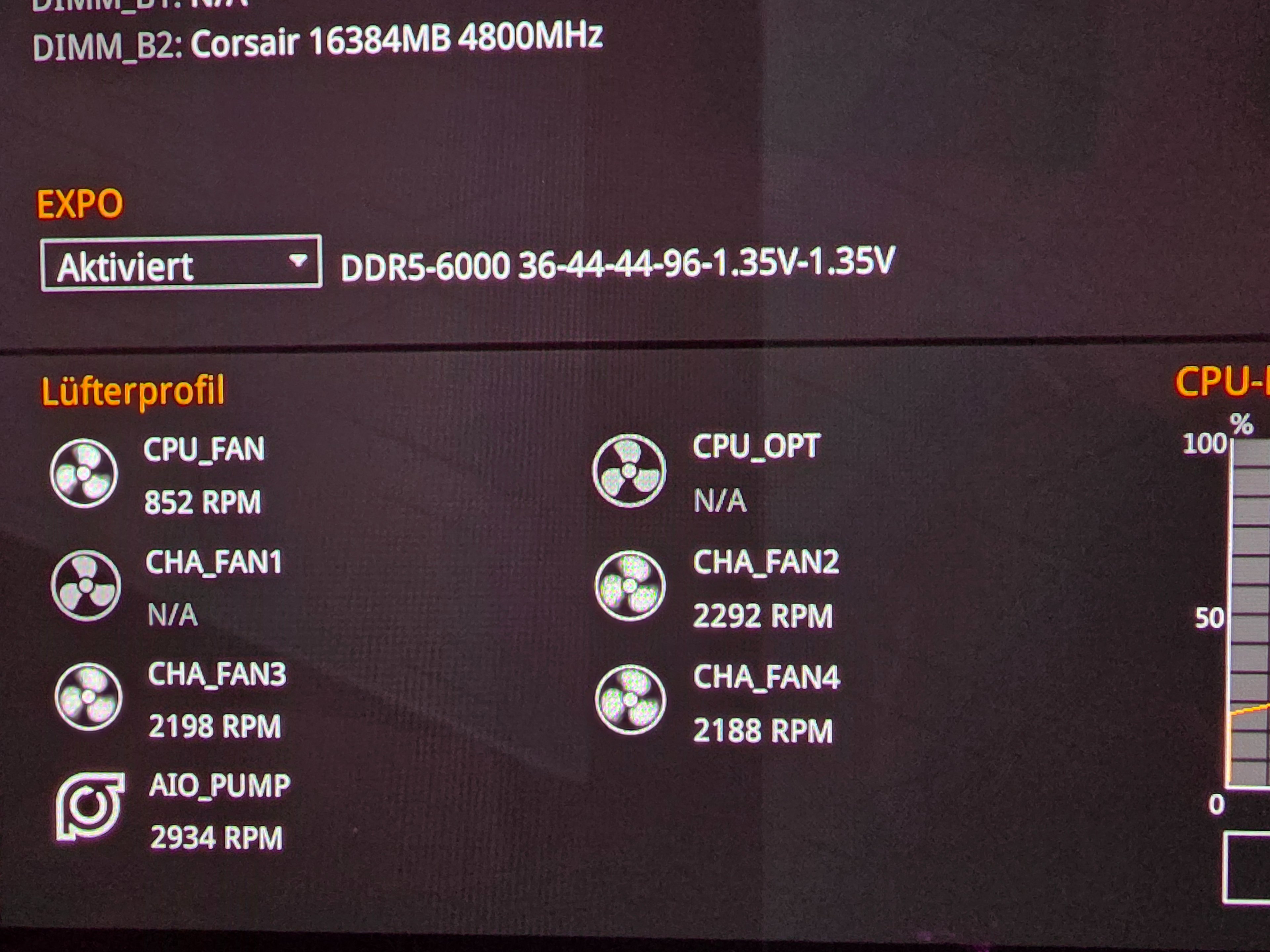

B850 Plus TUF Gaming. Ich bin kurz in das BIOS um zu schauen ob ich es lösen kann, aber ich denke nicht. Dort laufen 3 Sachen auf 2200rpm, ich glaube das sind die Gehäuse Lüfter weil es wirklich laut ist.
Dort sind manuelle Einstellungen eingestellt, aber scheinbar wirken die nicht aus oder so.. 😕

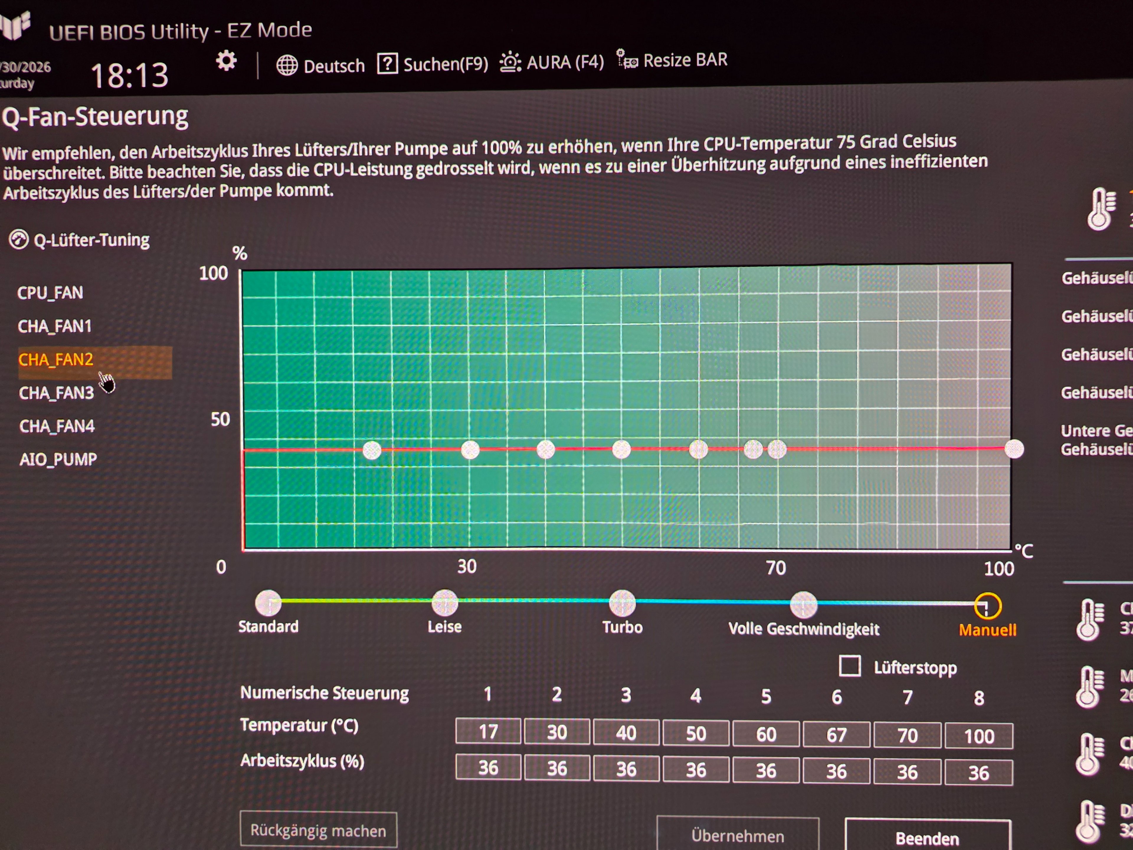

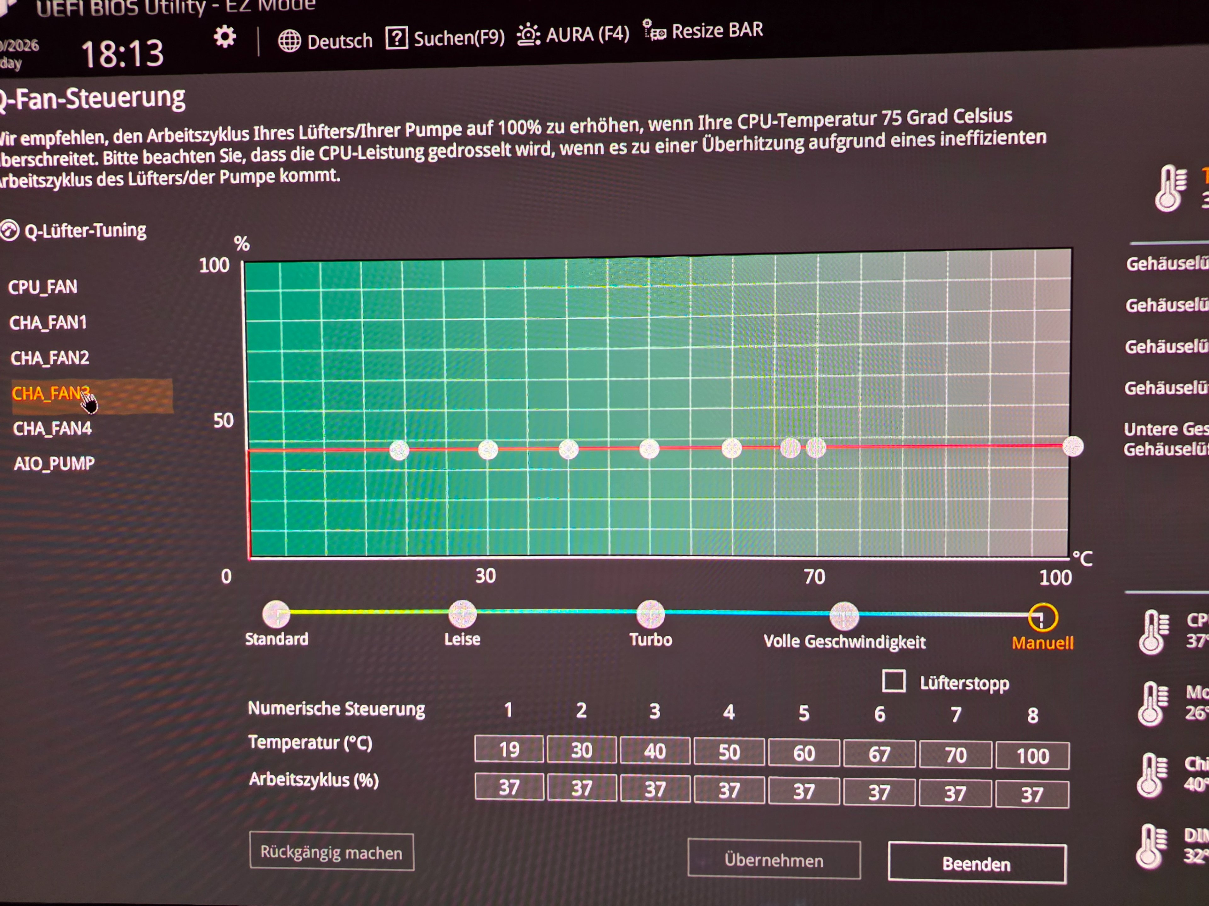

Anbei alle Bilder wo ich denke die Relevanz haben. Na ja, einstellen sollte ich das zwar auch selber können, ich brauche aber die Werte weil MAD kennt die Lüfterkurven wahrscheinlich nahezu auswendig, ich nicht :D
Ok das ist deutlich zu viel.
Die Einstellungen sehen auch korrekt aus aber wie du schon richtig sagst werden die wohl nicht "korrekt" an die Lüfter weiter gegeben 2200RMP müsste deren maximale Drehzahl sein.

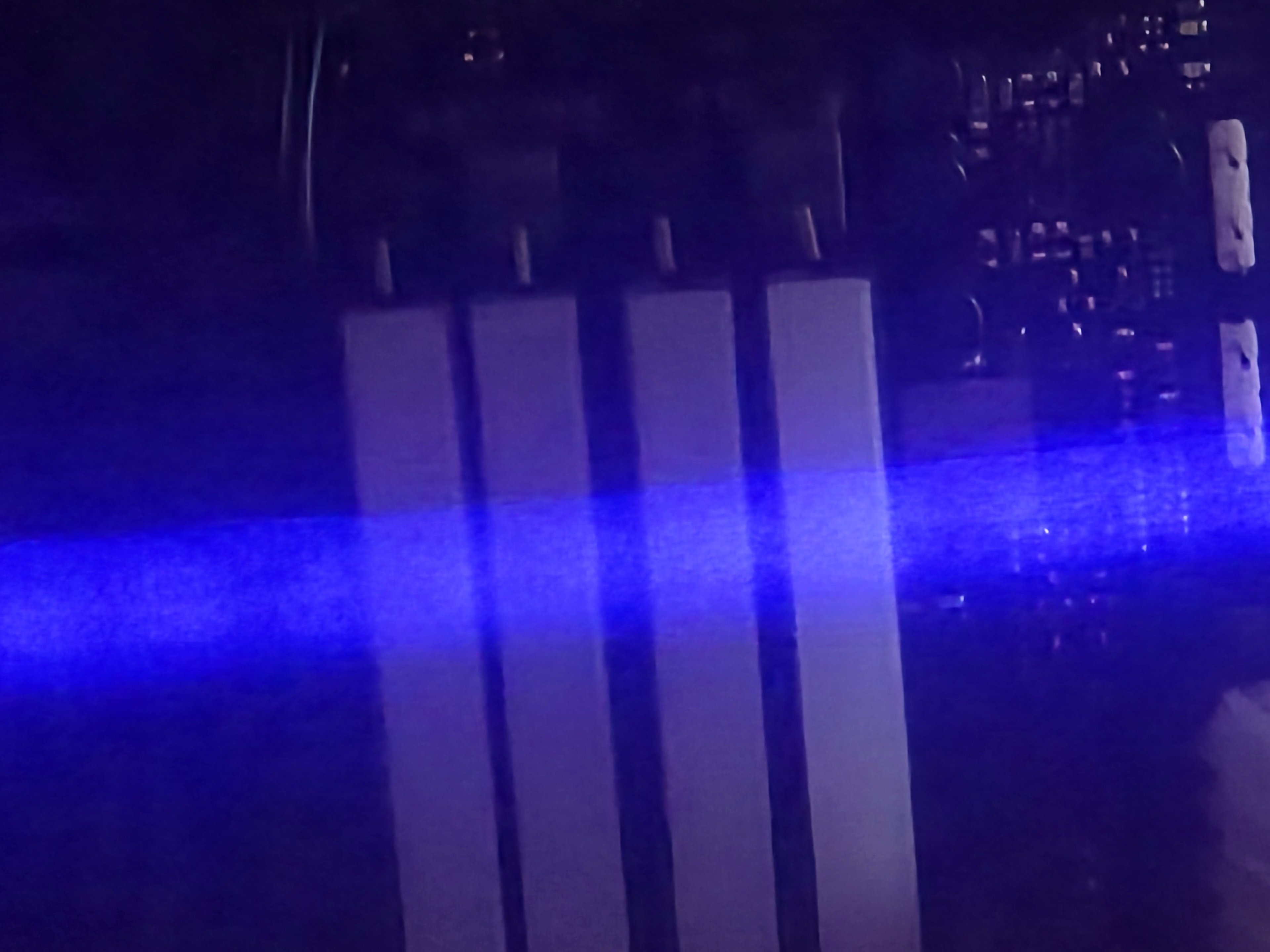

Darf ich Fragen ob die Position vom Arbeitsspeicher eigentlich so korrekt/normal aussieht? Mir ist nämlich aufgefallen das mal der Abstand quasi garnicht vorhanden ist, dann wiederum schon. Nicht das etwas beim Transport passiert ist.. Die Pakete sahen aber ganz okay aus.

@DerBoy02
Ich hätte da einen Verdacht, die Drehzahl ist zu niedrig und das Board gibt daraufhin volle Power statt die Lüfter auszuschalten.
Stell mal um auf bspw. 400 ¹/min oder 500 ¹/min.
Das kann natürlich immer passieren trotz guter Transportsicherung.

Also soweit ich sehe gibt ASUS dies alles in % an, und 36-37% wirkt für mich schon ordentlich oder nicht?
Kannst du mir bitte sagen was ich in % dort überall eingeben muss damit es 400/500 RPM sind?
~50%
Stell es mal auf 60% und schau ob es eine Reaktion gibt
Oh nö, also sieht das wirklich etwas "ungesund" aus?😕 Naja das krieg ich bestimmt unkompliziert mit MAD ausgetauscht sofern es zutrifft.
Frag MAD, die werden sich schon noch melden, bei Problemen sind die sehr schnell.

Was du noch ändern könntest wäre mal die Abhängigkeit, Bild 5, statt CPU bspw. VRMs etc.
@KarlsruheArgus Ja ich weiß, blöder Zeitpunkt der Lieferung :D
Also ich habe eben alles probiert. 50 60 dann noch mehr, er knallt permanent 2200 2300 durch. Ganz kurz hat er irgendwie 1100 angezeigt für eine Sekunde aber sofort wieder hoch und das permanent. VRM Motherboard alles ausgewählt, hat aber auch keine Änderung ergeben...

Zumindest auf dem Bild ist bei AiO/Pump ja etwas angeschlossen was mit fast 3000RPM unterwegs ist.
Ich weiß jetzt halt nicht genau wie das mit dem Controller von den Lüftern funktioniert, wäre eine Möglichkeit, dass da irgendeine Verbindung nicht sauber ist und die in diesem Fall einfach dauerhaft bei 100% arbeiten aber da beginnt dann schon das raten meinerseits.
@Mork-von-Ork Achso ja das ist doch die Pumpe oder nicht?
Vielleicht ist Sie auch dieses rattern was ich im Hintergrund höre, 3000 Umdrehungen wirken im Vergleich zu meinem alten PC irgendwie auch surreal, davor lief meine Pumpe soweit ich mich erinnere bei 900
