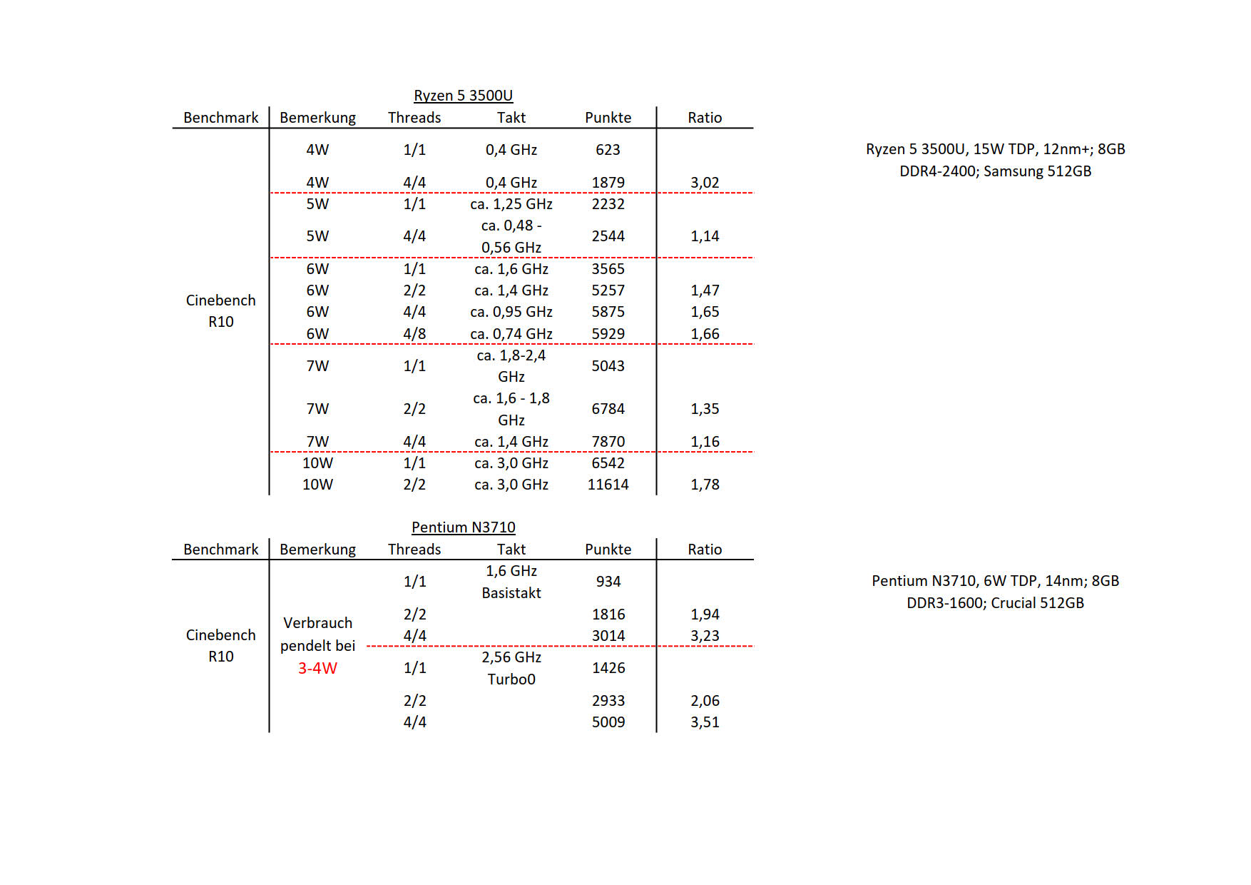

Hier mal ein Vergleich zwischen Pentium N3710 gegen Ryzen 5 3500U:
Sobald der Ryzen per Ryzen Controll auf den Verbrauch eines Pentium reduziert wird, sieht er kein Land mehr.
Laut HwInfo64 übernimmt er es auch so.
Zu den Testsystemen:
  • Ryzen 5 3500U (4x2,1-3,6 GHz, 2MB L2 u. 4MB L3 Cache) im hp 15s-eq0355ng (Leserartikel), 8GB DDR4-2400 im Dual Channel, Samsung 512GB SSD
  • Pentium N3710 (4x1,6-2,56 GHz, 2x1MB L2 Cache) im Asus F751-SA, 8GB DD3-1600 im Dual-Channel, Crucial MX500 512GB, kein Thermalthrootling
Da kann doch irgendwas nicht stimmen bzw. das Design wäre ja extrem verbrauchs-orientiert:
Auf 5W schafft der Ryzen @ ~500Mhz 2544
auf 6W (+20%) schafft der Ryzen @1000Mhz 5875 (+130%)
Das ist schon krass. Soweit abgeschlagen ist er dann gar nichtmal von der Perf/Watt Leistung als vom Pentium.

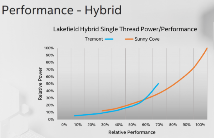

xexex schrieb:
Was nützen dir 16 Kerne von denen jedes einzelne mit 4,7Ghz getaktet werden kann, wenn sie alle gemeinsam dann nur noch 3,5Ghz schaffen?
Das nützt das, das so am meisten Arbeit/Zeit erledigt werden kann, die bei Vollauslastug ja auch ansteht.
Man könnte auch hier einige Kerne schneller und die anderen langsamer laufen lassen.
Das würde aber die Effizienz senken und somit das System langsamer machen.
Wichtig ist das die Kerne auch bei 3,5 Ghz ausreichend schnell sind. (z.B. bei Virtualisierung)

Sie werden dann genutzt wenn die Last wirklich skalierbar und dauerhaft anliegt. Dann sind sie eben genauso schnell wie die großen Kerne wenn sie alle gleichzeitig genutzt werden und verbrauchen nur ein viertel Platz. Du gehst mit deine abfälligen Aussage anscheinend davon aus, diese Kerne würden gar keine Leistung erbringen und genau das ist an dieser Stelle Bullshit!
Nehmen wir den Beispiel Threadripper 3990X der bei Last auf einem Kern 4,3Ghz Takt fährt, und bei Last auf allen Kernen nur noch mit 2,9Ghz taktet. Bei Vollast steht also gerade einmal 67% der Leistung bereit und das trotz der riesigen Kerne und einen hohen Stromverbrauch.
Bei Intel sieht die Sache dann so aus:
Die kleinen Kerne bringen ebenfalls knapp 70% Leistung, dabei können die großen Kerne aber noch weiterhin 100% Leistung erbringen und man kann auf der Fläche von einem großen Kern annähernd vier kleine unterbringen.
Wieder auf den Threadripper 3990X übertragen, könnten dort dann auf gleicher Fläche theoretisch statt 64C, 16 große und 192 kleine Kerne untergebracht werden.
