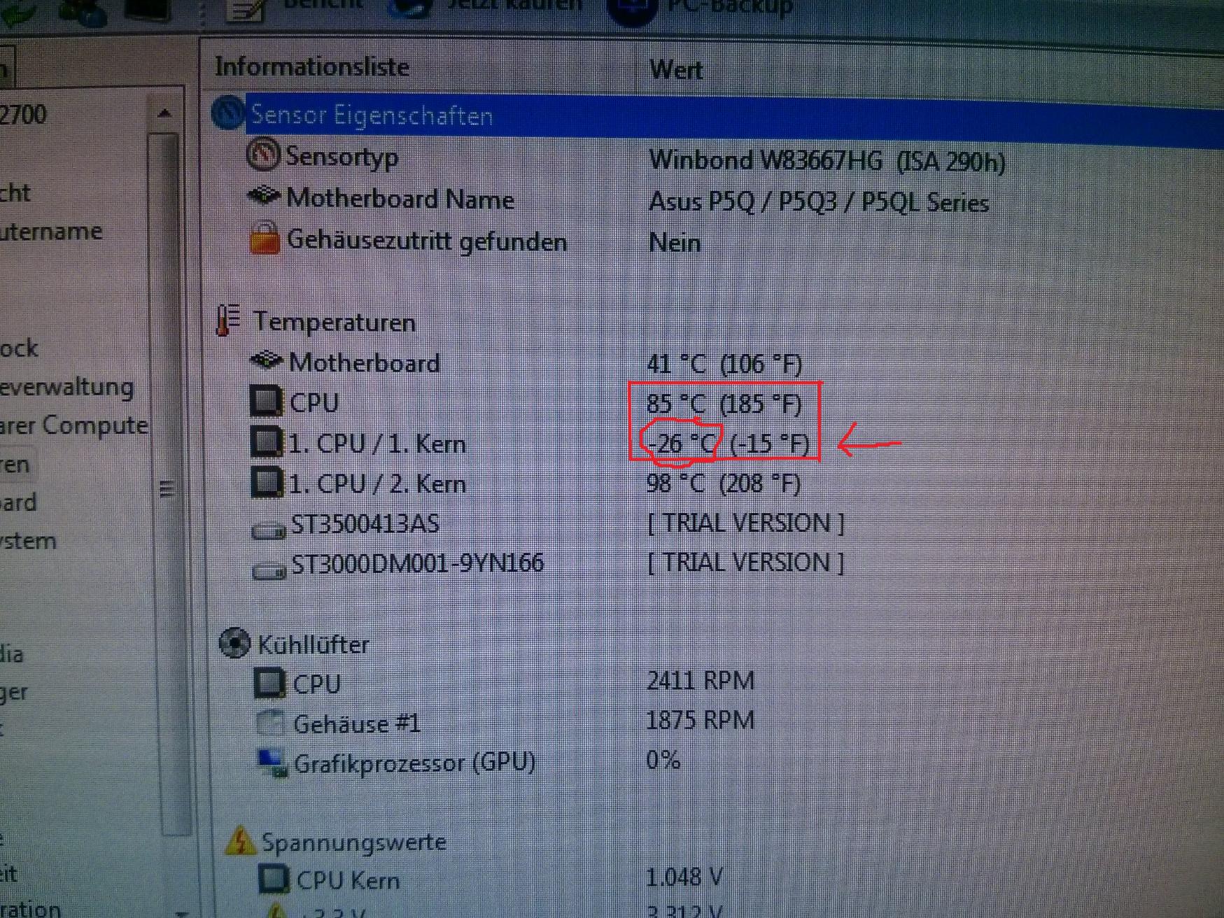

Als ich bei ihn war stellte ich fest das der CPU dauerhaft überhitzt!
Der Prozessor ist zwar schon älter aber sollte es ja trotzdem noch machen.

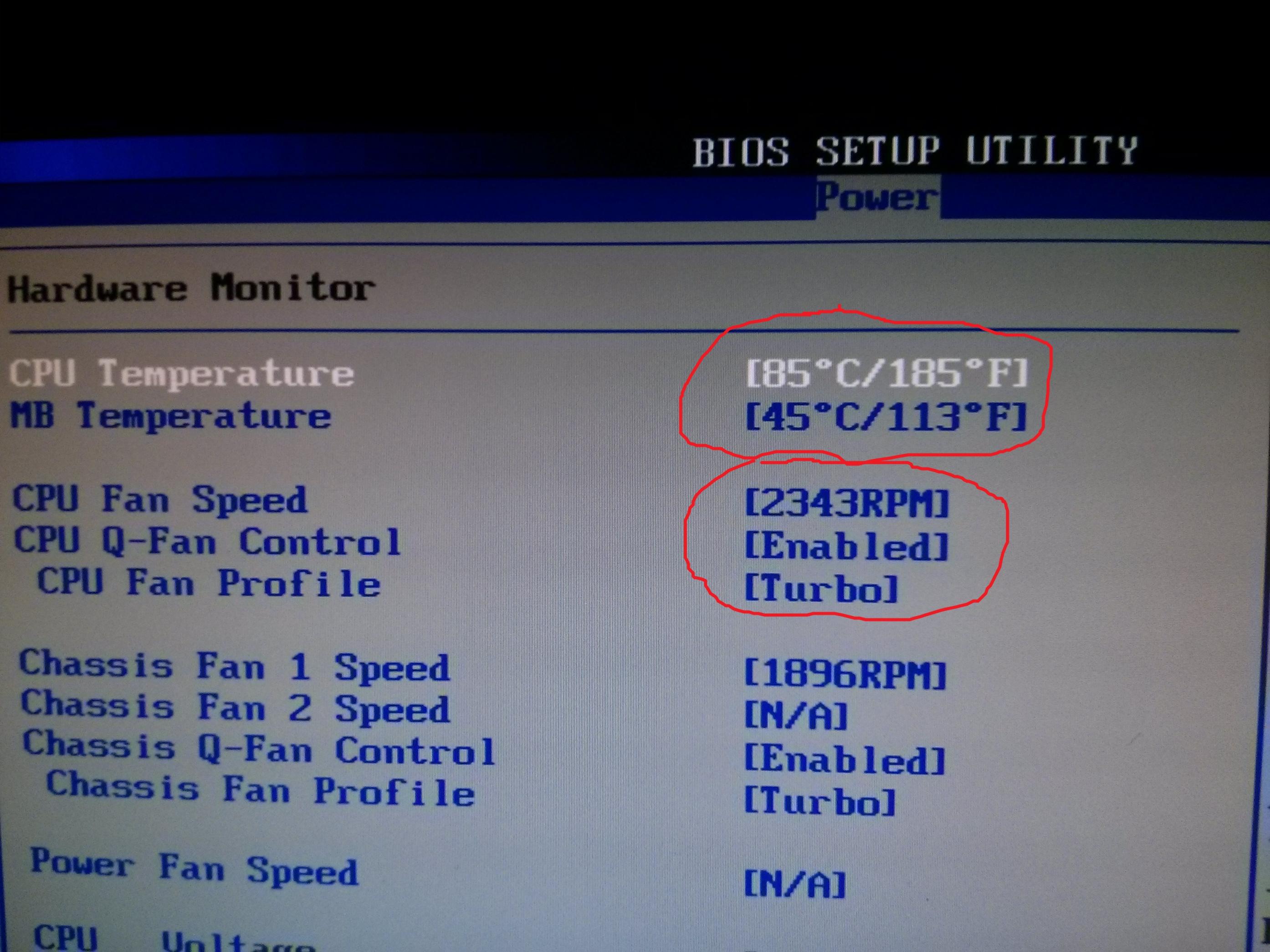

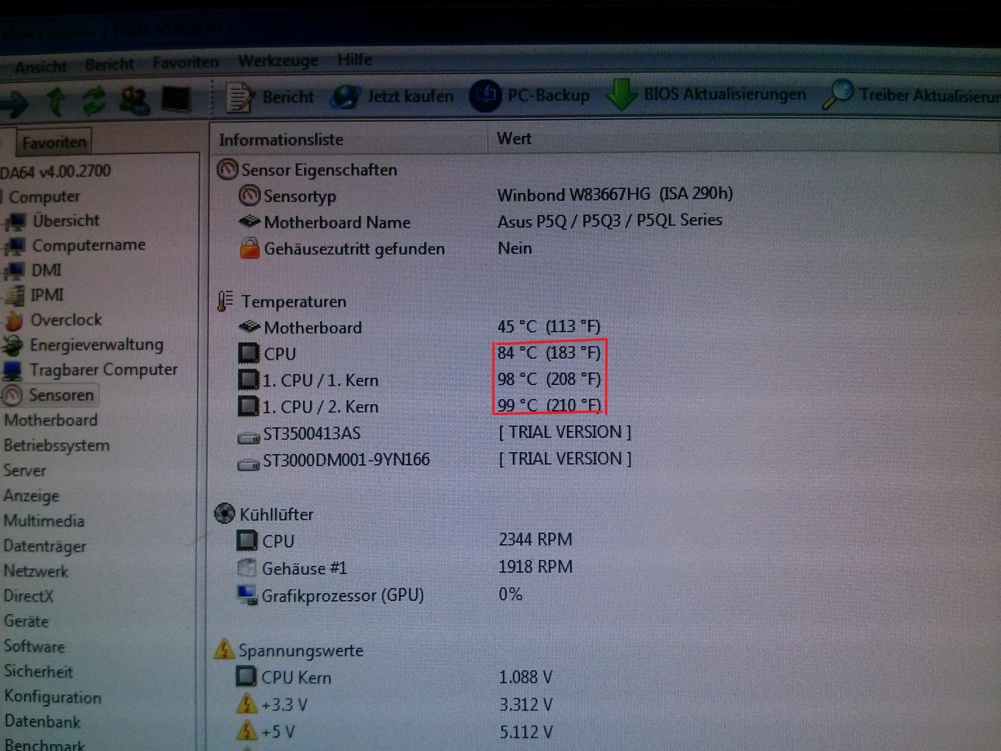

Der Intel Core 2 Duo E8500 läuft mit dauerhaften 85°! :freak:
Und in AIDA64 verschwindet manchmal auch ein Kern und wird auf einmal mit -26° angezeigt?! (BILD!)

2400rpm deutet auf einen Lüfter hin, der kleiner 12cm ist.
Was nutzt Du?
Original Intel Lüfter oder etwas mit 8 oder 9cm Lüfter?

Die erste Überlegung bei so einer Sache ist mal den Kühler der CPU mit der Hand im Betrieb anfassen. Ist er kühl ist es einfach ein Auslesefehler. Weil ein Kern -26 °C und der andere 98 °C passt nicht so ganz

@Compo: Wenn der CPU auf die 85° kommt dann merkt man schon das der PC langsamer wird.
