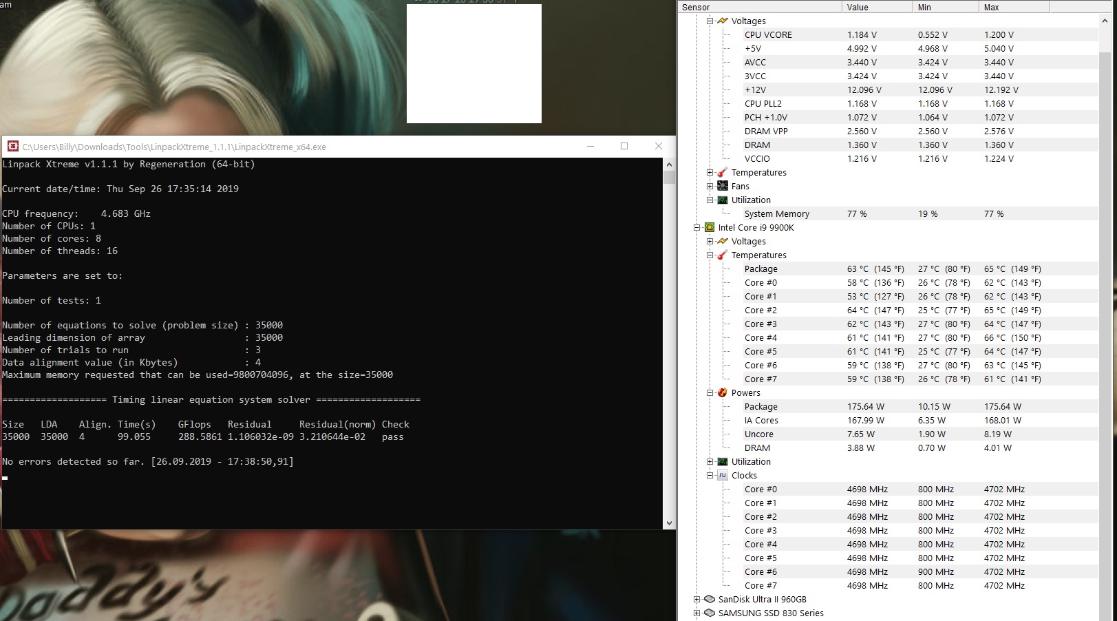

Dir ist aber schon klar, dass das letzte Update von Linpack Xtreme vom 19.11.2018 ist.
https://www.techpowerup.com/download/linpack-xtreme/
Und ich habe es gerade angeschmissen. Es verwendet sehr wohl AVX.
Meine CPU hat bei 5.1 GHz und anliegenden 1.2V 238W benötigt.

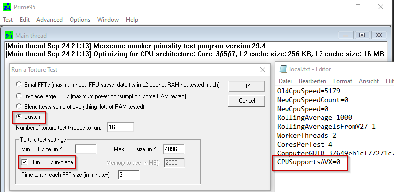

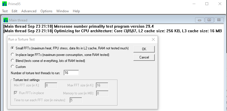

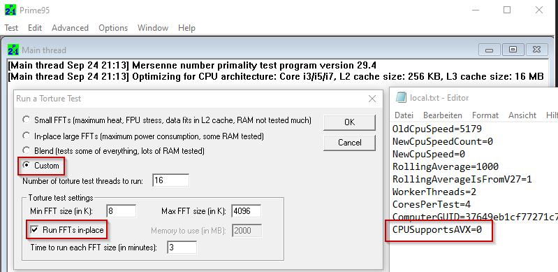

Bei Prime lässt du auch am Besten Custom durchlaufen. Testet alles mit. Hat @PhoenixMDA ja glaub ich schon mal gepostet.
Small FFTs finde ich einen guten Schnelltest, ob die eingestellte Spannung annähernd ausreichend ist.
Durchläuft es die small FFTs hab ich gesehen, dass man noch 2 Stufen in etwa anheben muss, um 1344 etc zu durchlaufen.

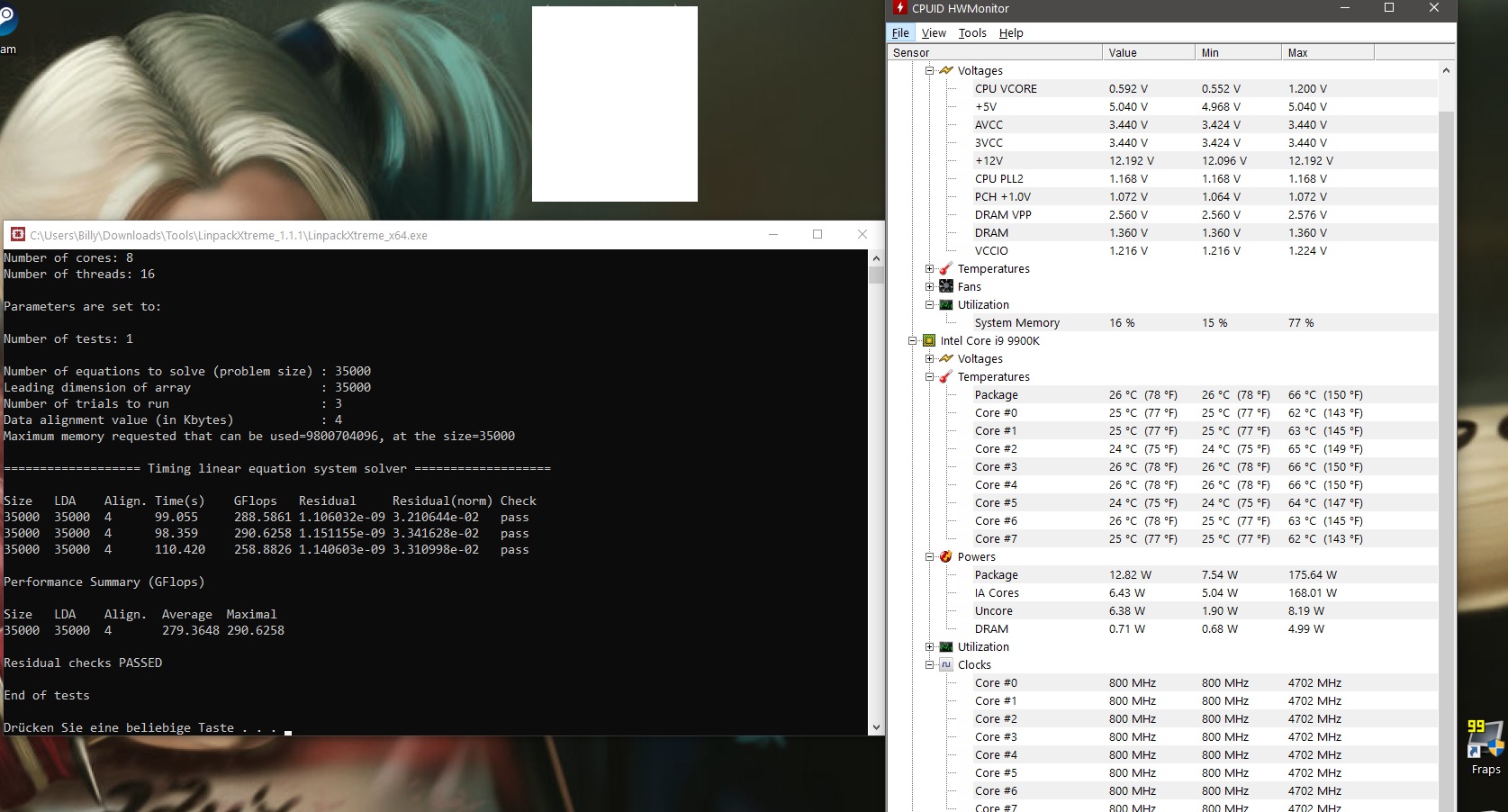

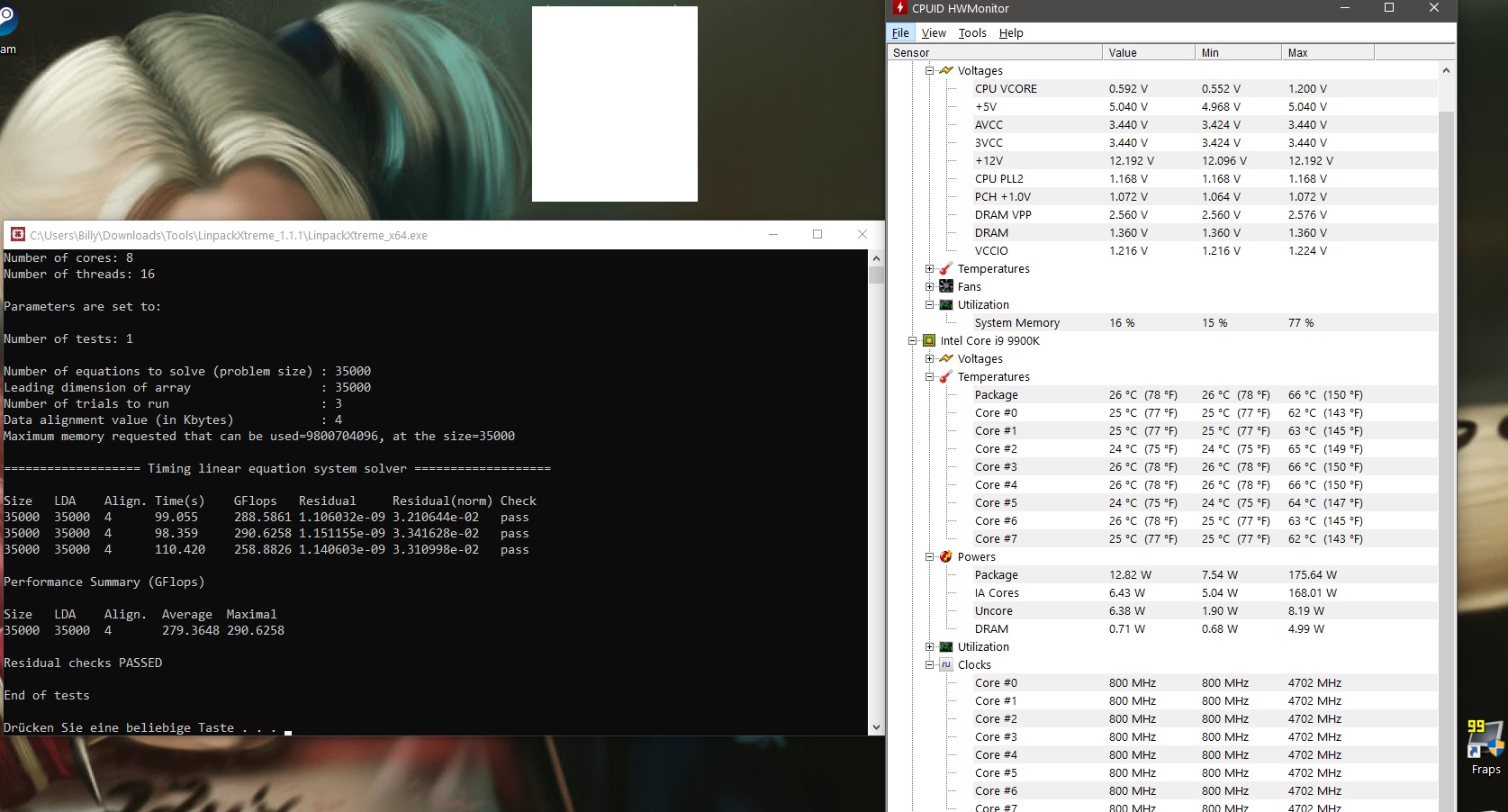

LinxExtrem 1.11 um die 200Watt
Prime 26.6 ohne AVX 12K FFt um die 250Watt
4700Mhz original Vcore
mit Undervolt um die 35-50Watt weniger
und Meine CPU taktet sich nicht runter im Linx
AVX wären 4300Mhz laut Bios habe aber immer 4700 allcore

Hier:

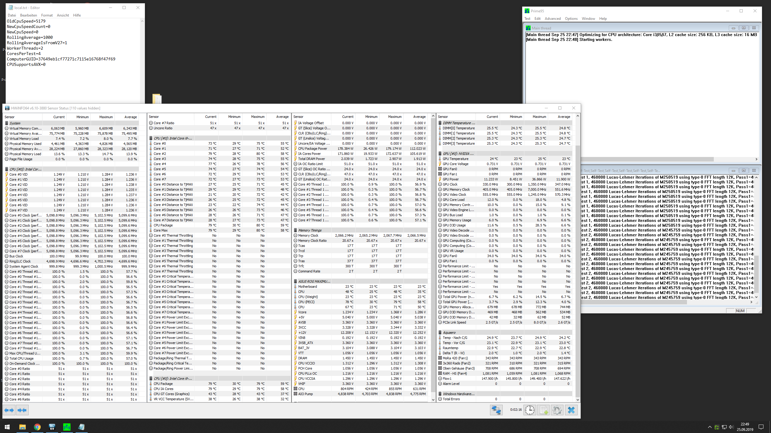

Prime95 Version 29.4b8 (NON AVX) - 12K FFt - 180W bei 1.234V - 5.1GHz

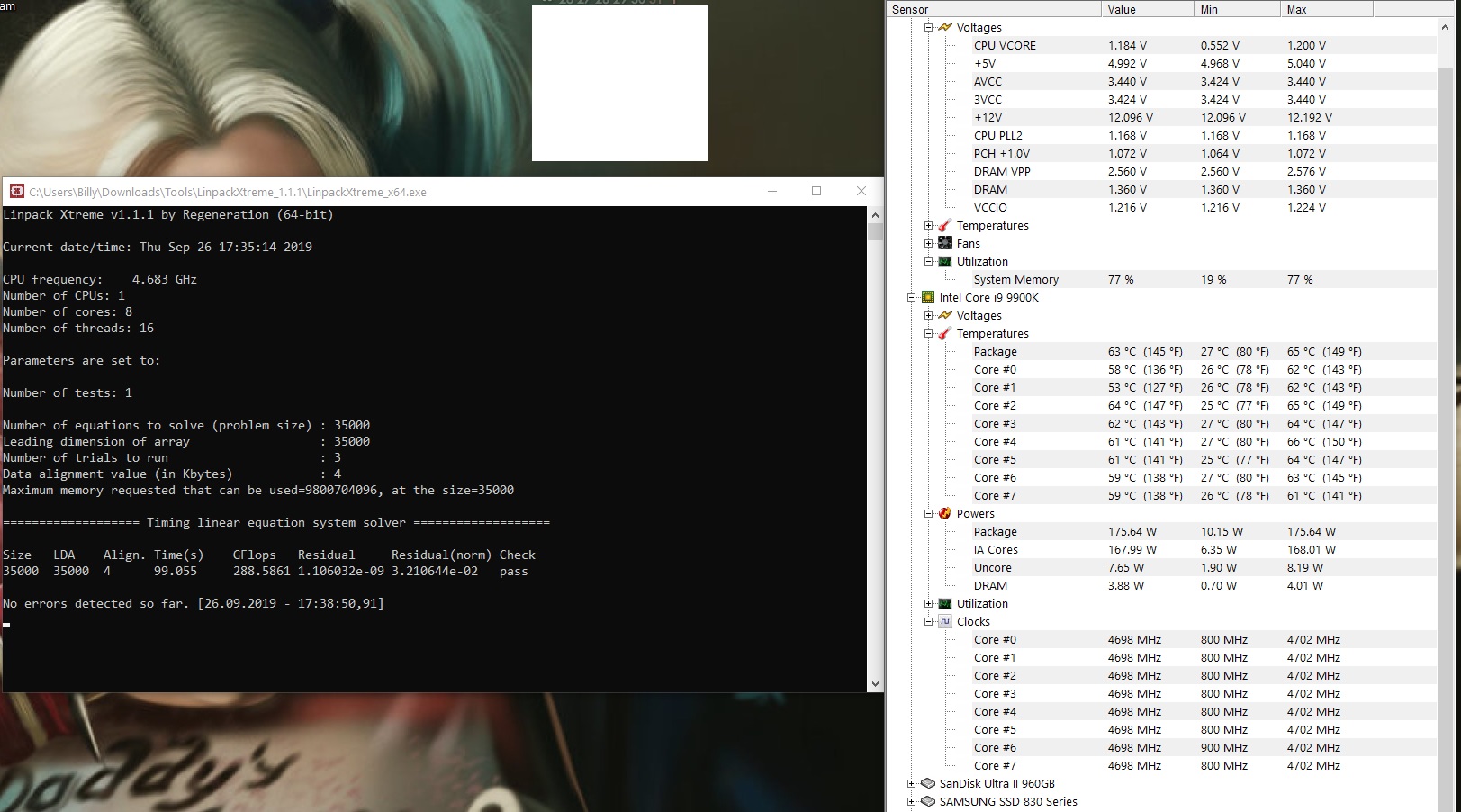

LinPackXtreme Version 1.1.1 (AVX Offset von -3 greift) - 220W bei einem VDrop auf 1.208V - 4.8GHz
Und du siehst die roten Temp Warnzeichen?
Also ich finde LinPackXtreme nicht gerade gesund fĂĽr die CPU.

Also ich sehe fast 1,25 Volt fĂĽr 5,1Ghz .
Aber ne gut CPU ! 5,1Ghz mit so wenig Vcore ist echt gut .
Meine CPU läuft ohne OC 4700Mhz und es ist alles auf Auto im Bios !
Mit Undervolt macht sie im Linpack immer 4700Mhz bei um die 175Watt bei um die 65°C

Ich brauche max 1,20Volt fĂĽr 4700Mhz im LinPack (1,164 -1,184 im Schnitt)
Du max. 1,25Volt fĂĽr 5100Mhz-4800Mhz im LinPack. ( 1,21 im Schnitt) bei ordentlich Mehrverbrauch.
