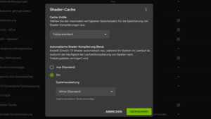

Vorweg aktuelle Treiber installiert? Für Nvidia ist das der 332.21.
Dann kann man über das Kontext-Menü von den Nvidia-Einstellungen (bei der Uhr in der Taskleiste) ins Nvidia Control Panel wechseln. Hier unter 3D-Einstellungen verwalten auswählen, was wann mit welcher GPU gestartet werden soll. Alternativ unter dem Menü Desktop anwählen "Mit Grafikprozessor ausführen" dem Kontextmenü hinzufügen die Möglichkeit eröffnen, mit rechtsklick direkt bei der jeweiligen .exe auszuwählen, welche GPU genommen wird.

Du kannst bei Spielen ohne Launcher-Exe mit dem Kontext-Menü die Grafikkarte auswählen mit der das Game laufen soll.
Bei Spielen die über eine Exe wie z.B. Battlefield 4 oder eben einige MMOs muss man über den Treiber gehen
Nvidia-Systemsteuerung öffnen
3D-Einstellungen - 3D Einstellungen verwalten
Im Tab Programmeinstellungen die Exe auswählen die das Spiel nutzt und bei 2. Den bevorzugten Grafikprozessor [...]
deine Nvidia Karte auswählen.
Speichern und fertig.
