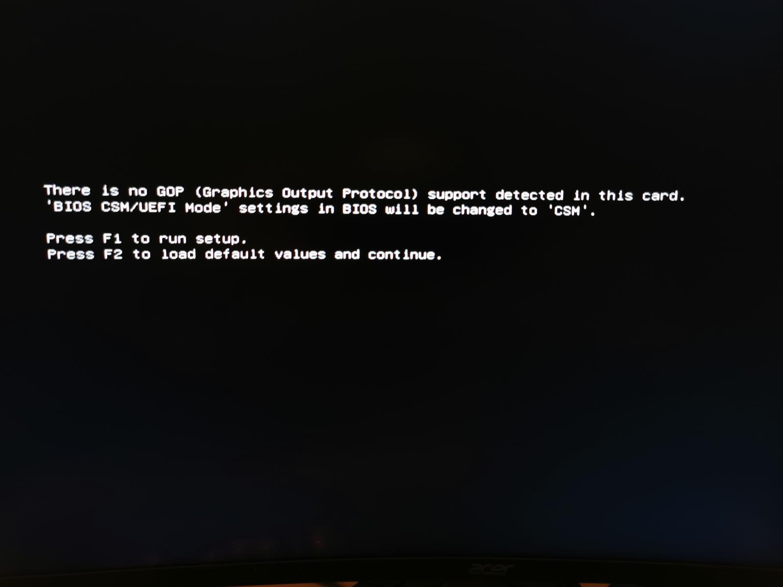

Eine GTX 660 hat kein VBios mit UEFI (GOP) Support, Ausnahmen könnte es geben.
Also brauchst du ein Mainboard das jedenfalls noch CSM onboard hat.
Es gibt bereits Mainboards, da gibt's kein CSM mehr und bald wird es das gar nicht
mehr geben bei neuen Mainboards.
Das sieht dann so aus beim booten des Systems, aber nur, wenn es CSM noch gibt im UEFI (Bios).
Ansonsten bootet das System überhaupt nicht mehr:
