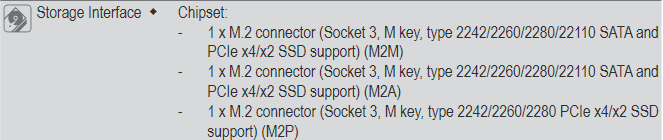

Hallo Leute,
ich habe ein kleines Problem. Ich habe mir ein Gigabyte Aorus Z390 Ultra gekauft und in allen drei M2 Slot jeweils eine SSD verbaut. Zwei werden auch ganz normal erkannt, nur die Intel 545 nicht. Hat jemand eine Idee woran es liegen könnte. Ich die SSD nicht kompatibel mit dem Board?
Vielen Dank!
Wenn die Intel im untersten M2 steckt ist das normal, der unterstützt eben nur PCIE und kein SATA ..... wie man im Handbuch nachlesen kann. SATA funktioniert nur auf den oberen beiden Slots, die können beides.

Richtig. Handbuch lesen:
811718
Gleich zweimal einen auf den Deckel bekommen und das zu Recht. Hatte ich wohl überlesen. Danke für die Brille :)
