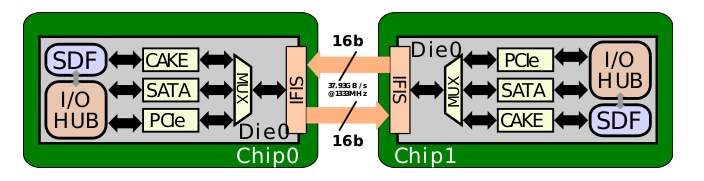

Bei Wikichip sieht das ganze so aus:
IFIS = Infinity Fabric Inter Socket.
Nein sind sie nicht

Siehe meine Ergänzende Grafik oben. Das die Anbindung schneller wird ist mir klar, aber @fdsonne hat ja von der Inter Die Kommunikation gesprochen.
Ned Flanders schrieb:
Das die IF Bandbreite steigt mag ja sein (und auch sinnvoll da dann mehr zum Intra CPU support für die schnellere PCIe4 bereit steht), aber ich verstehe noch immer nicht was die PCIe Version causal damit zu tun haben soll wie schnell der IF ist. IF ≠ PCIe.
IF = Hypertransport
Zum einen Weil AMD eine Implementierung gewählt hat welche pro Link sowohl HT als auch PCIe kann und zum anderen muss von einem DIE auf das PCIe Interface eines anderen DIEs durchgegriffen werden können. Also muss HT (IF) in Zukunft etwas schneller sein als PCIe 4. Ansonsten hat man einen Flaschenhals.
Reaktionen: Banned und Ned Flanders
Ok, ich glaub ich habs. Weil IF multiplex kompatibel zu PCIe4 bleiben muss, ist der Schluss das die IF Bandbreite ebenfalls steigen muss.
